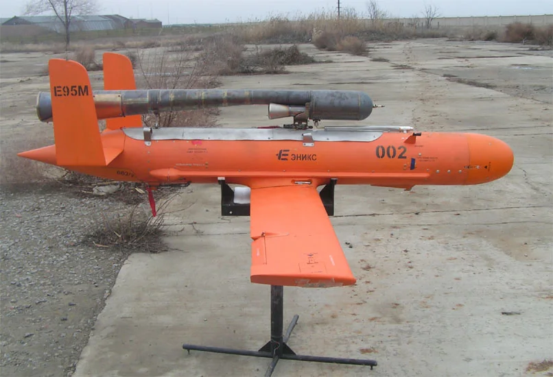

а безклапанники U- образной формы не вариант? этот тип пульсара называют еще бессмертным ;) самый распространенный тип ПуВРД
вот вам фоточка, воздушной мишени Украинского производства, силовуха какраз безклапанный пульсар U-образной формы.
Млин, вот как они работают!? У меня в голове не укладывается, что обычная загнутая труба с камерой сгорания может быть реактивным двигателем :tehnari_ru_211: Если вояки используют, значит работают, но как?
и в постройке не так уж дорого получается раз на мишенях используется .или мишени эти условные ?

бесклапанные двигатели работаю за счет разрежения создаваемого в момент "взрыва" и за счет разницы длины труб . короткая труба работает как всасывающий клапан.только без блокирующего действия. поэтому их и делают U образной формы что бы импульс из обоих концов был со направлен.
