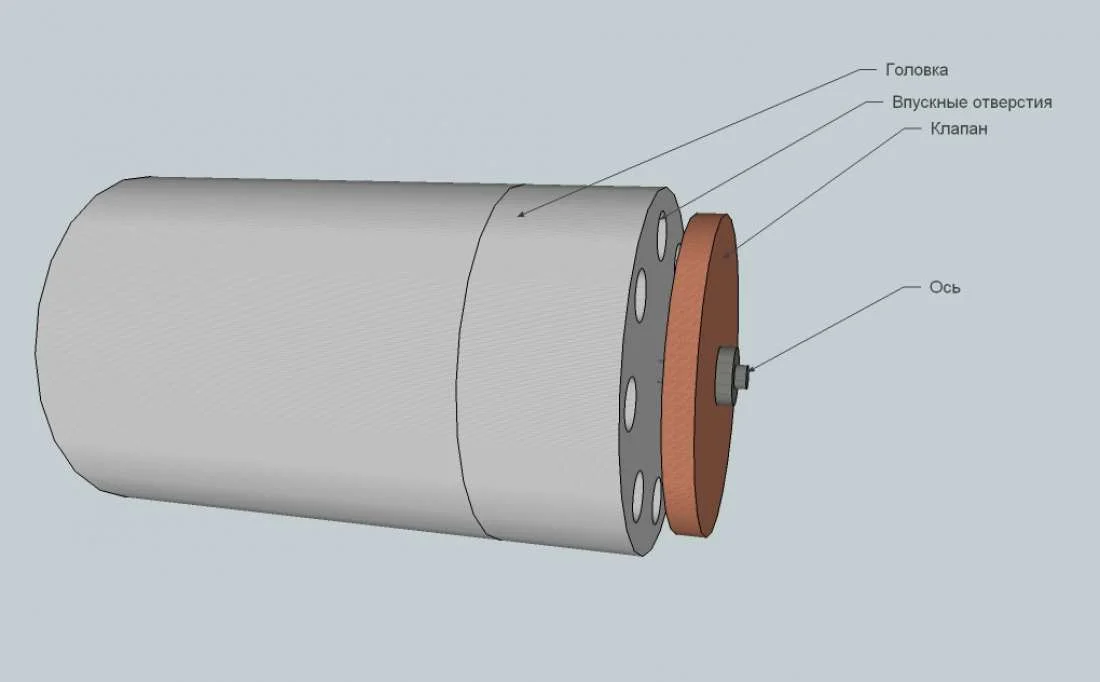

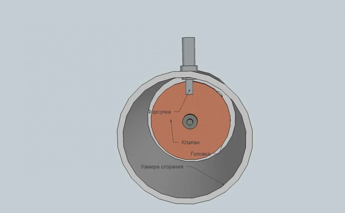

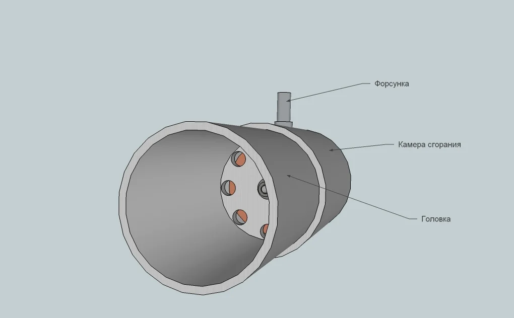

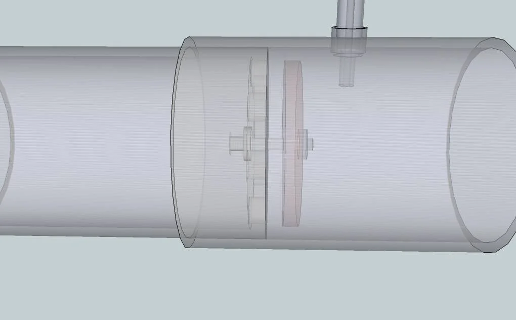

кстати, я так смотрю только мы с тобой загнались по теме Пульсара, я вот делаю миниатюрку, возникла проблема в изготовлении клапанов, (малый размер движки не позволяет применить имеющиеся варианты что на чертежах) так вот, возникла такая идея, сделать 1 клапан, но открывающий сразу несколько впускных отверстий, + можно поиграться с толшиной самого клапана тем самым повысить его живучесть.
суть в том чтобы в головке по кругу просверлить отверстия, а спереди посадить клапан на ось, и между головой и клапаном оставить (придется эксперементально подбирать) зазор, принцип тот же что и с обычными схемами, во время разряжения внутри КС клапан открывается, через впускные отверстия подается воздух, а через форсунку топливо, вспышка, газы расширяются, клапан естественно закрывается изза давления. в общем вот набросал для наглядности, завтро опробую этот вариант.

теперь по поводу головы и клапана, собрал, все сделал, в конце столкнулся с проблемой, до слез смешной.. :D бензина нет. весь в лампу ушел, а на заправке тока солярой заправился, так сказать соляры хоть пей а бензина ни капли :D в связи с чем завестись не удалось. в понедельник возьму бензин, буду заводиться :))

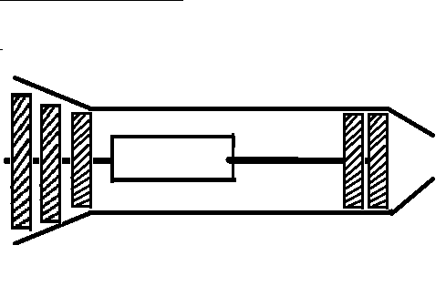

2 про мой проект думаю надо поставить сужающийся вход перед компресором в котором и разместить компресор. при этом освободить дополнительное место под камеру сгорания и увеличить резерв мощности.
вот так выгладит мой сечашний проэкт

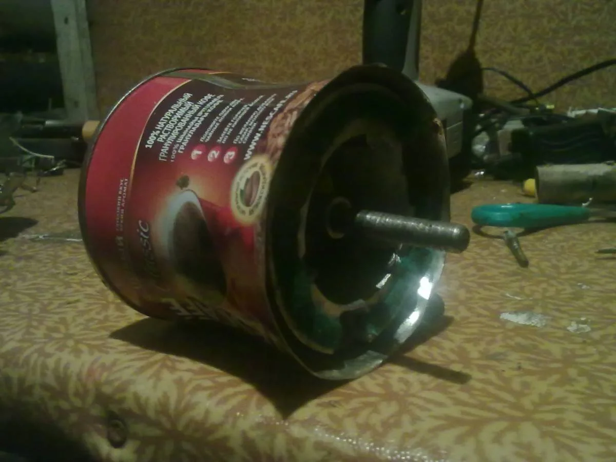

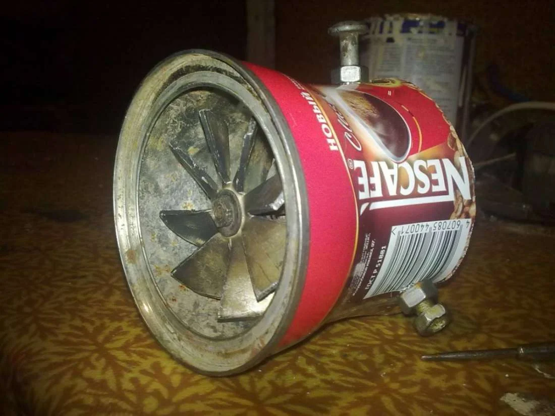

Четыре дня я парился с компрессором и сегодня, наконец-таки доделал.. Подключил к эл. двигателю 1500 об\мин. от какого-то старого мафона и включил... Двумя рядами лопастей он создает на выходе жуткий ветер! А благодаря не шариковому, а игольчитому подшипнику он четко закрепился в картере компрессорной камеры и не дергается, ни влево ни вправо! Вот внешний вид:
    81 KB · Просмотры: 7,134
выглядит устрашающе . лопасти из дюрали
