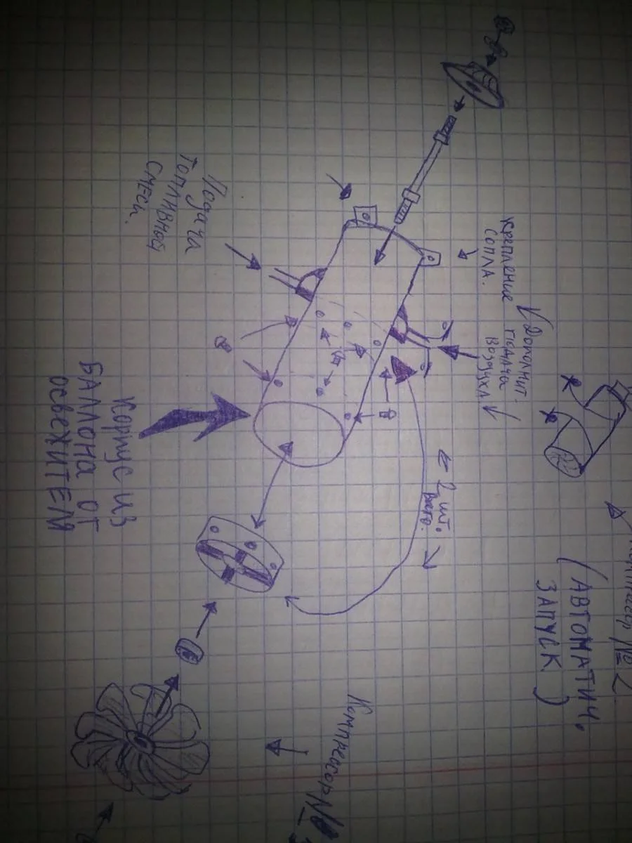

Никак не пойму схему твоего ТРД из консервных банок, которая так лихо катаетсяАга! Она знаешь как лихо по столу каталась!!!
Я бы и фотки с удовольствием глянул...а не фото в студию
Вот и схема, от руки по-быстрому. (кстати теперь прямоточник)
Ну ващщще . если это заработает. и будет способно двигать реактивной тягой хотя бы себя. Смело иди на самолета строительный завод старшим инженером . видимо у тебя дар )
Какой прямоточник? Прямоточный РД вообще без крыльчаток. Нагнетание воздухаВот и схема, от руки по-быстрому. (кстати теперь прямоточник)
Почему бред? Отдельно компрессор и принудительное нагнетание воздуха ...то сделанный на кухне прямоточный воздушно-реактивный двигатель не просто фантастика, это полнейший бред.
Почему бред? Отдельно компрессор и принудительное нагнетание воздуха ...![]()
