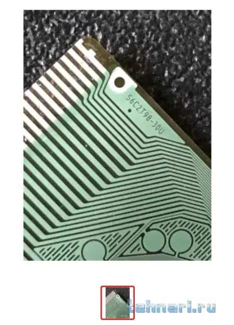

Вам нужно определить номер своего чип модуля ,
драйвера и т п , типа такого:
    27.1 KB · Просмотры: 63
    42.9 KB · Просмотры: 59
    40.1 KB · Просмотры: 54
S6C2T9I-5IU вроде так. На али не нашел.
Придется шерстить вам по нету, аналоги там , схожие и т.д.
также могут продавцы помочь , там б/ушняка хватает, на крайняк
по адекватной цене и несколько штук естественно .
Я тоже искал ткон к своему - нигде не нашел , поспрашал у продавцов ,
нашлось б/у конечно , но всякие VGH VGL и т д инверторы выдают - уже хорошо)
Действуйте)
Забросьте им картинку - пускай ищут, моделей много , не все выкладывают.

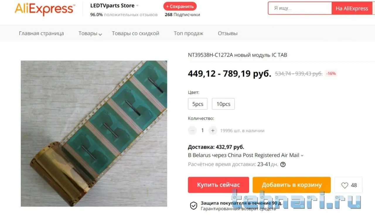

Не понял, так есть или нет?
Так все таки есть) еще лучше.
Но цены у них там!!!)
