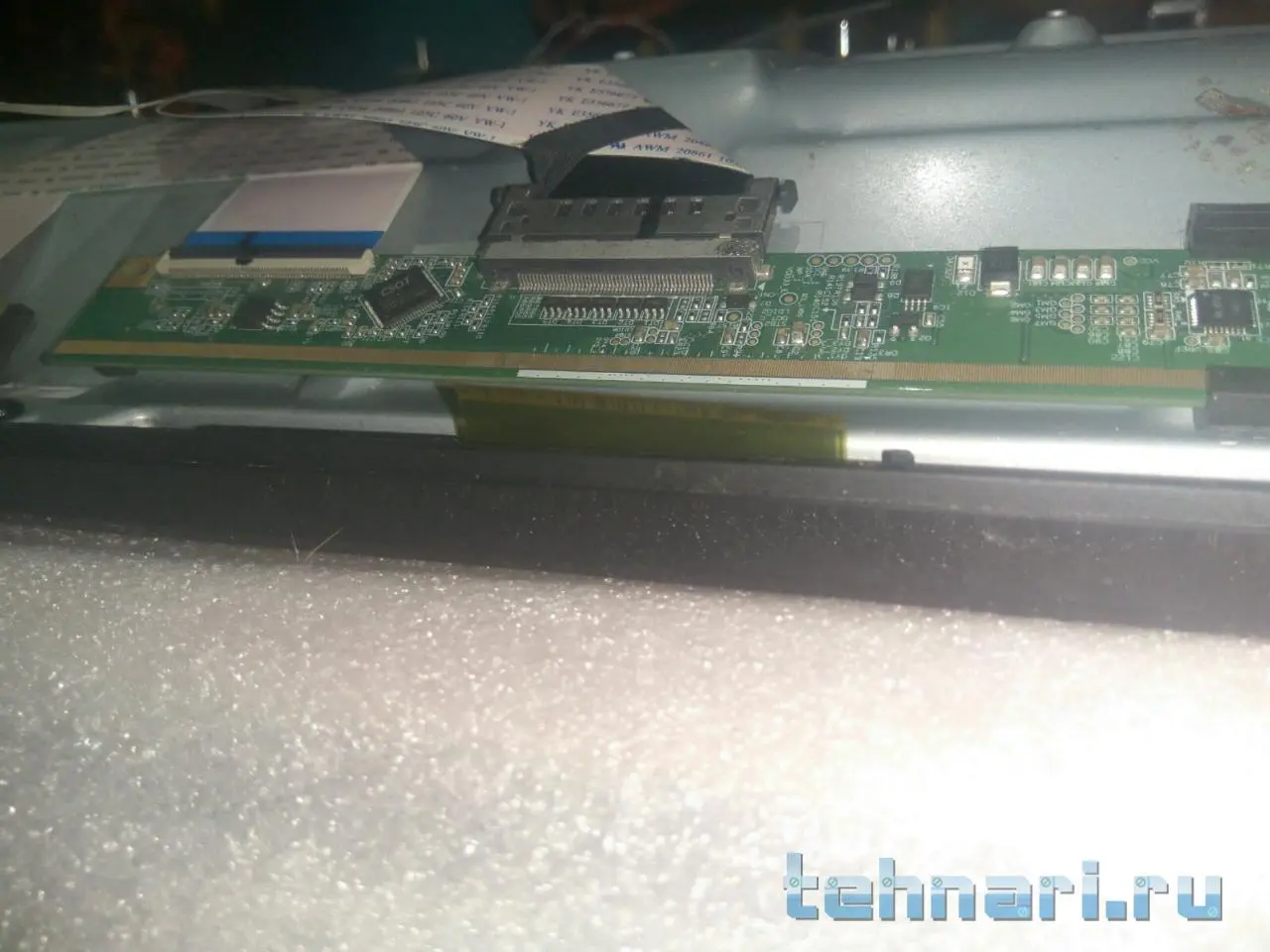

1 этап : демонтаж поврежденного шлейфа от tcona ( наличие фена или обычного паяльника, температура не так критична )
2 этап : демонтаж того же от матрицы ( температура в определенном диапазоне)
3 этап : очистка от старых материалов ( все этапы обсуждаемы )
Никакой спешки не требуется.
Вот это и нужно прояснять , растворители типа ацетонов -
очень агрессивны для матриц . На основе спиртов что то)

На каком вы этапе?
По логике это тока- проводящий клей
Для размягчения и удаления клея пробовать сначала на шлейфе и тконе ,
если нормуль - можно переходить на матрас , на ватную палочку, зубочистку или пластиковые
инструменты , без фанатизма.

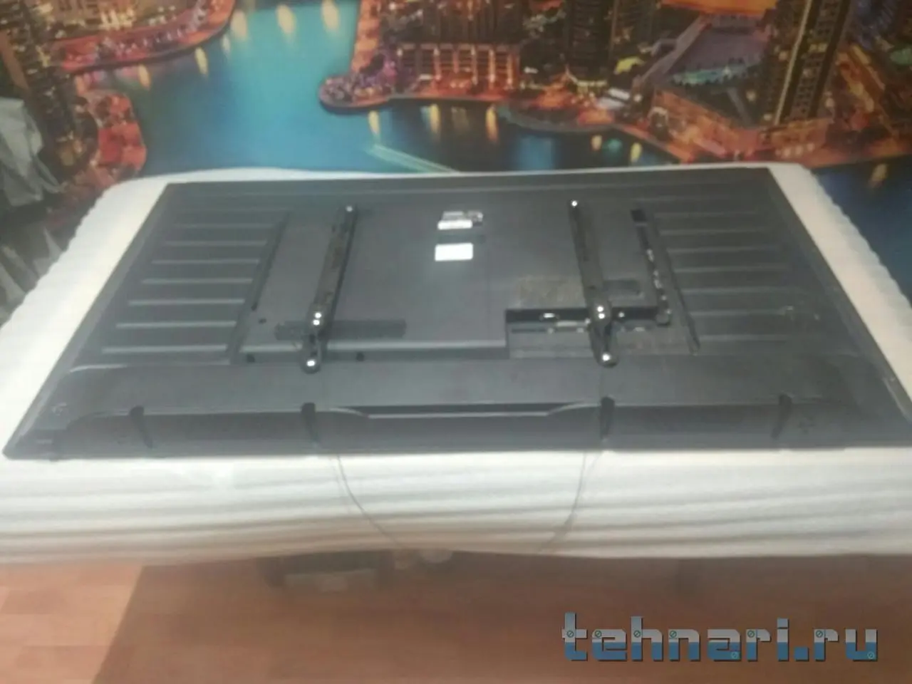

Продолжаем тему)Из задач:
Подбор и замена штатных динамиков
Пайка трех шлейфов к Tcon
Снижение тока подсветки
Определение количество линеек

И ещё куча фоток в этом же сообщении, что они означают. Просто натыкал внутренностей телевизора, без инфы под каждое фото. Смысл!? Тем более тема не твоя! Последнее действительно флуд, удалил, позже и остальное почищу.
