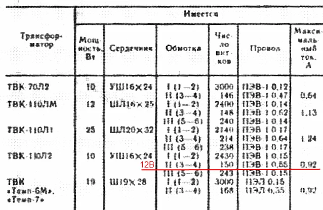

ТВК-110-Л2
какое выходное напряжение этого трансформатора?

А каков максимальный ток обмоток ТВК-110ЛМ?
Интересует обмока III 240 итков провод 0,14 мм.
:lupoglaz: 0,14 - 250 мА ?... :)))
Да.
