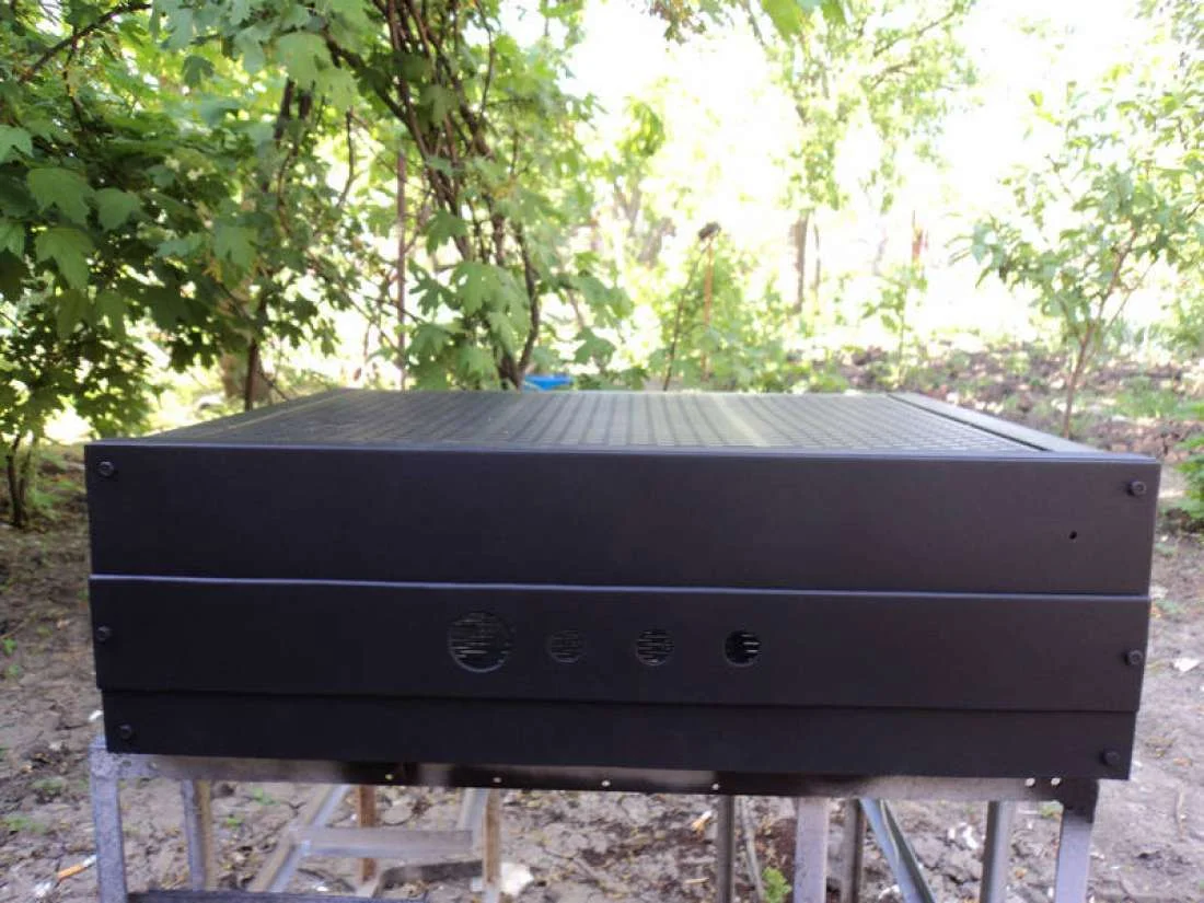

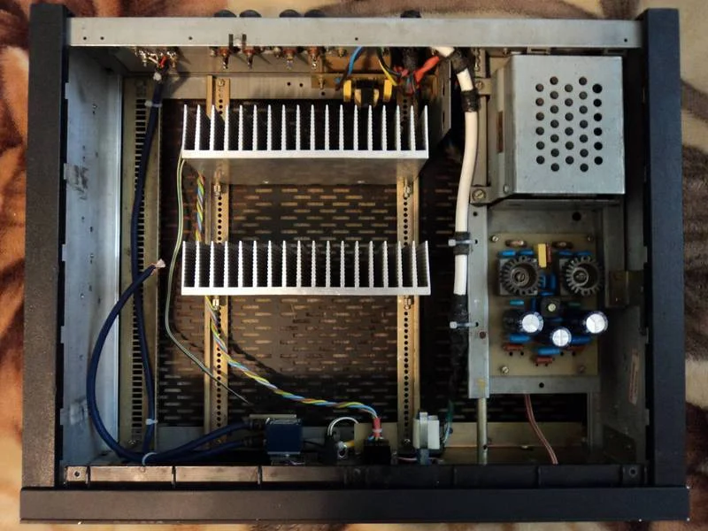

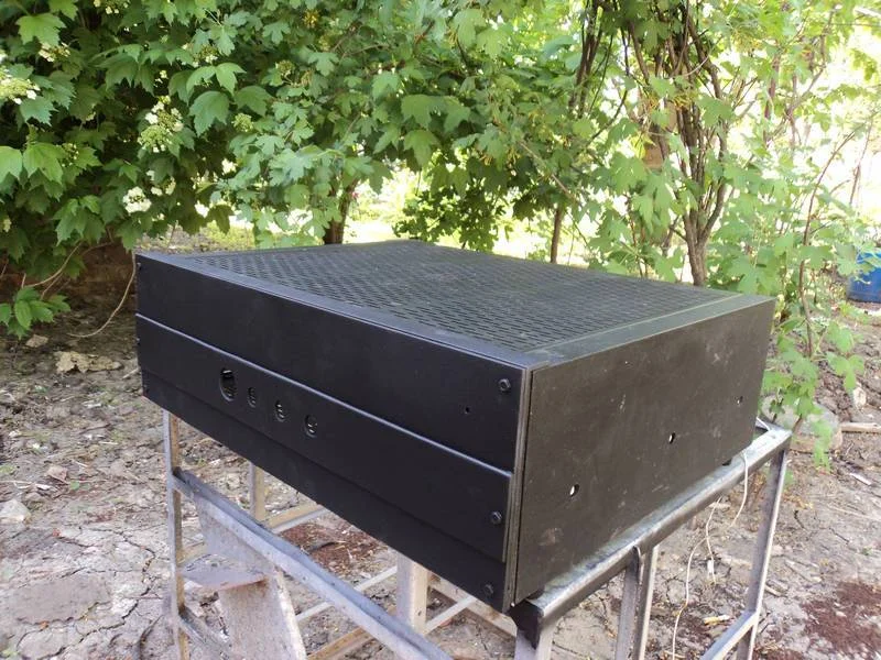

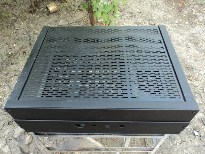

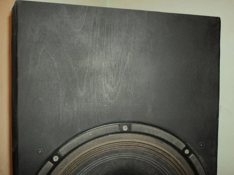

Я алюминий сначала зашкурил наждачной бумагой, чтобы грунтовка крепче держалась. Время покажет.
Посмотреть вложение 77158Посмотреть вложение 77159
Посмотреть вложение 77160Посмотреть вложение 77161

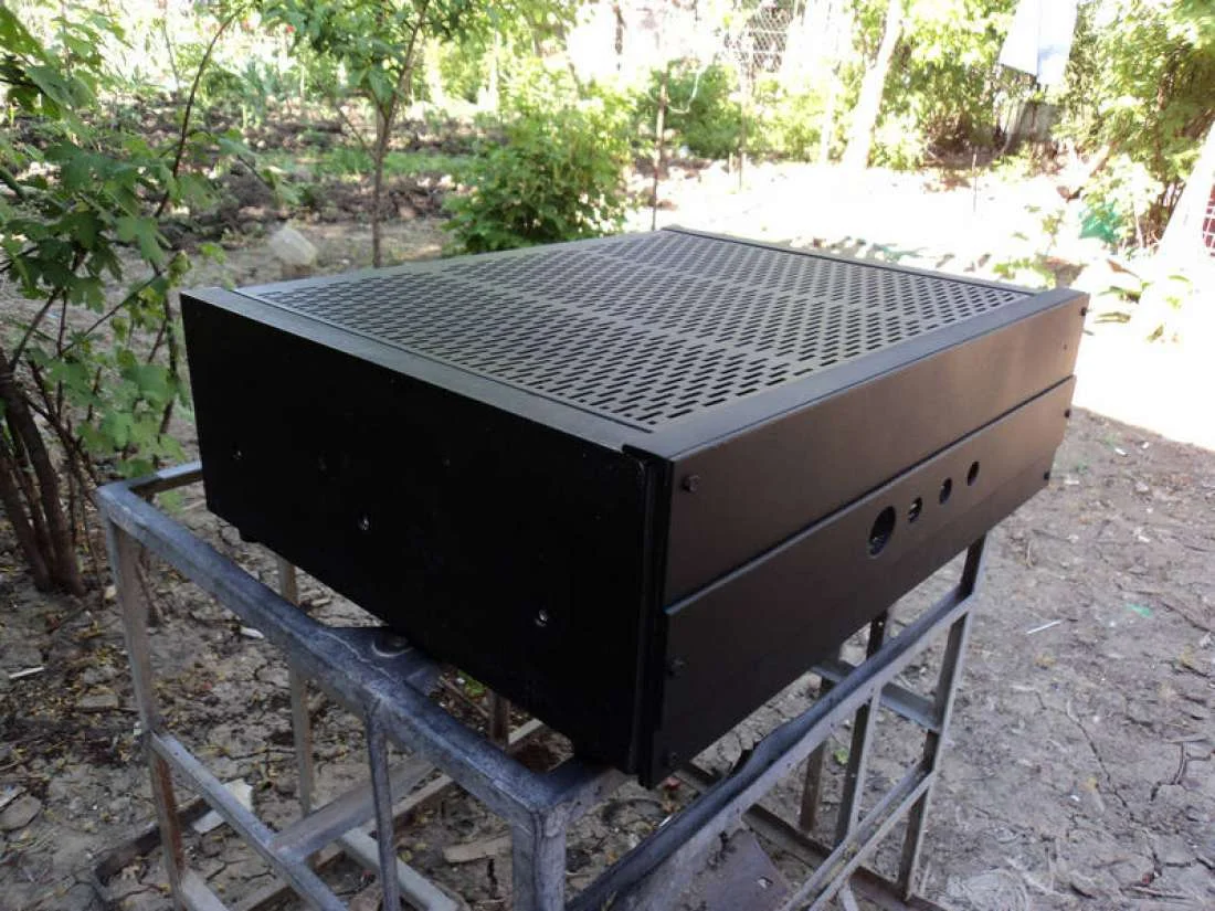

Предварительная примерка. Вот такой "черный ящик".
Теперь можно начинять деталями.
Ящик GOOD!
выглядит грозно, собственно как и акустика Димки, ай красавчик...

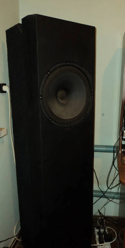

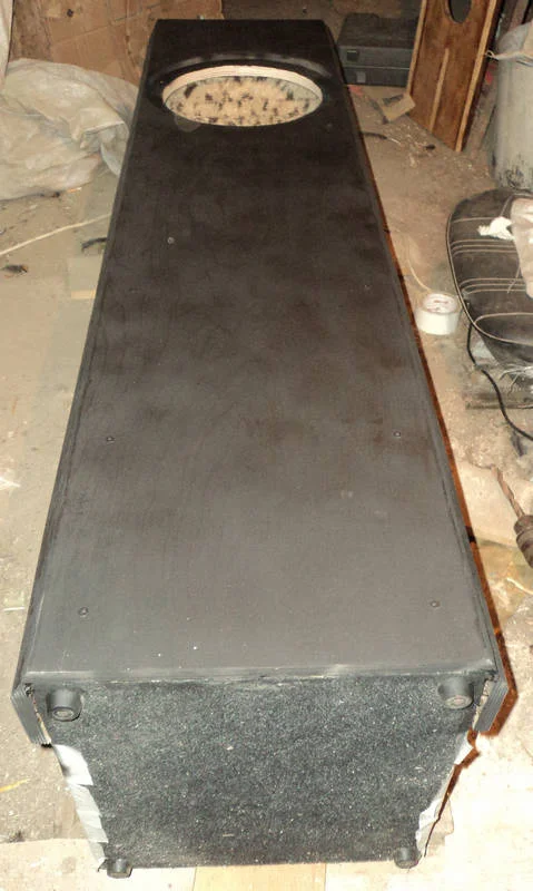

Одновременно с постройкой усилителя еще занимаюсь косметическим обновлением АС.
Те же карлсоны, только с новым лицом. Пока только одна готова.

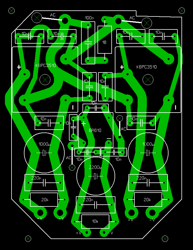

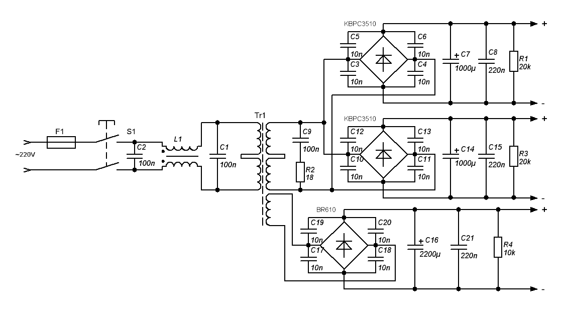

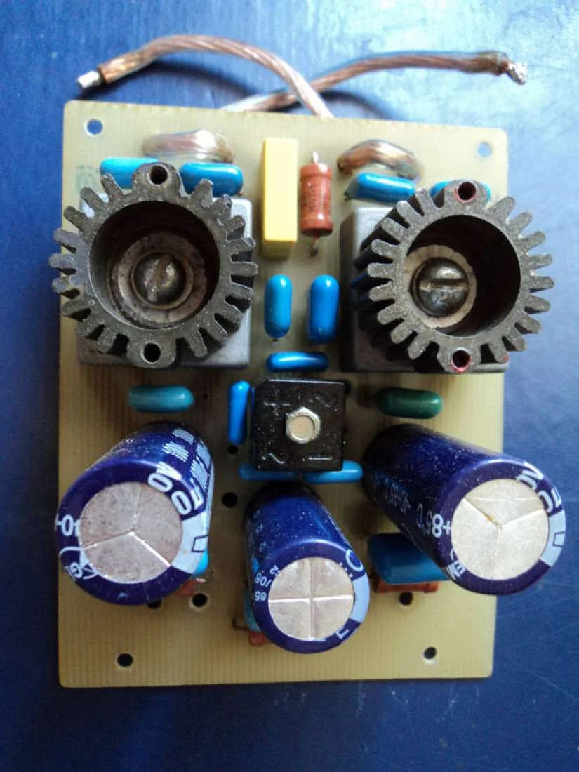

Блок питания. После него уже будет ясно, в каком направлении дальше двигаться.
Ничего необычного, три мостовых выпрямителя, два мощных и один небольшой мощности.

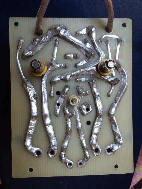

Печатка. Силовые проводники придется усилить медным проводом, т.к. в некоторых местах не получается их достаточно расширить.

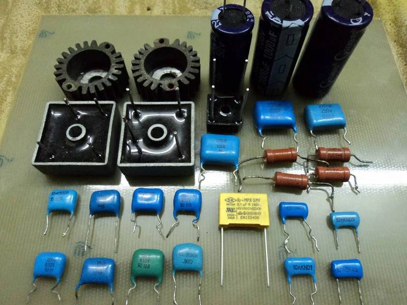

И детальки. Отобрал с запасом по мощности (на всякий случай).
Радиаторы на мостики, а что, Дим, сильно греются?
Думаю что не помешают, они все равно много места не занимают.
Блок питания.
Усиление дорожек даром не прошло, погнуло плату горбом.

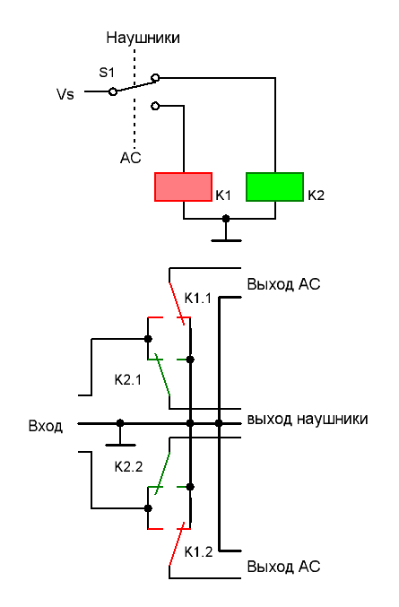

Для переключения режимов нарисовал такую схемку
S1 - переключатель режимов. Когда подключены наушники, вход усилителей АС закорочен на землю, и наоборот.
Блок питания выдает два по 72 вольта и 14 вольт на дополнительной обмотке.

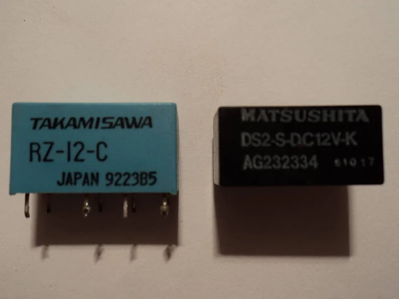

Нашел пару релюшек, Такамисава и Мацушита. Пойдут на переключение режимов.

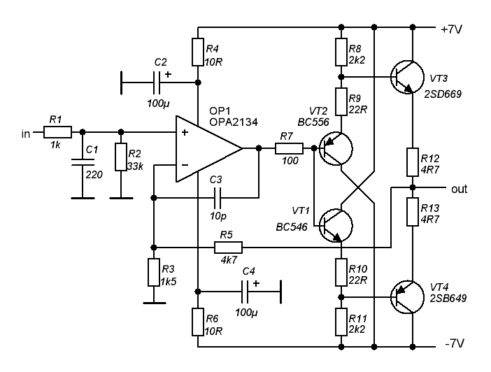

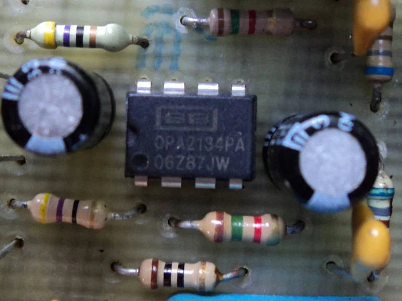

УНЧ для наушников пока еще не выбрал, какой будет. Нужно что-то высококачественное, работающее от 12...14 вольт, с небольшим током покоя. На базе OPA2134PA. Один вариант есть, чуть позже нарисую.

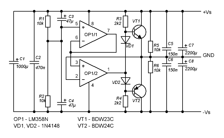

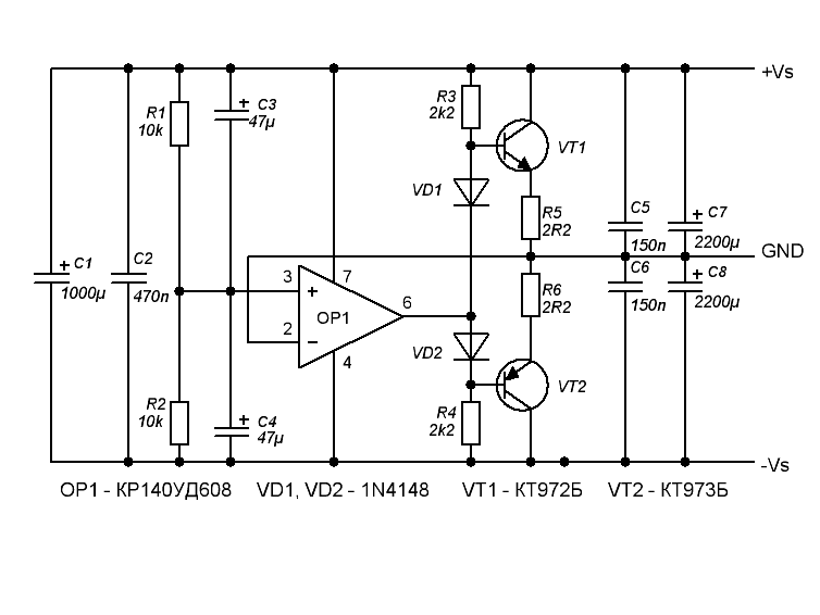

Собрал вот такуй девайс - генератор средней точки. Ток покоя - 5,5 ма, пробовал нагружать отдельно каждое плечо низкоомным резистором. Напряжение на выходе держит, не перекашивает.
Эта приблуда нужна для питания УНЧ для наушников двухполярным напряжением.
Есть какие нибудь замечания по схеме? Изменить, перепаять?

Схема телефонника
Есть замечания?
А зачем? У операционников так же наблюдается дрейф нуля, не вижу смысла в этой "приблуде"
Можно переделать УНЧ для однополярного питания. Но придется ставить конденсатор на выходе. А так как этот конденсатор обычно не охвачен ОООС, он должен быть очень высокого качества, и с низким ESR. Его тоже можно охватить дополнительной ООС, (тогда уже особой разницы не будет, что стоит на выходе) но это усложнит схему.
Поэтому, чтобы избавиться от конденсатора на выходе, приходится делать двухполярное питание для ушника. Сам блок питания перебирать уже не хочу, он уже прижился в корпусе, питает подсветку передней панели.

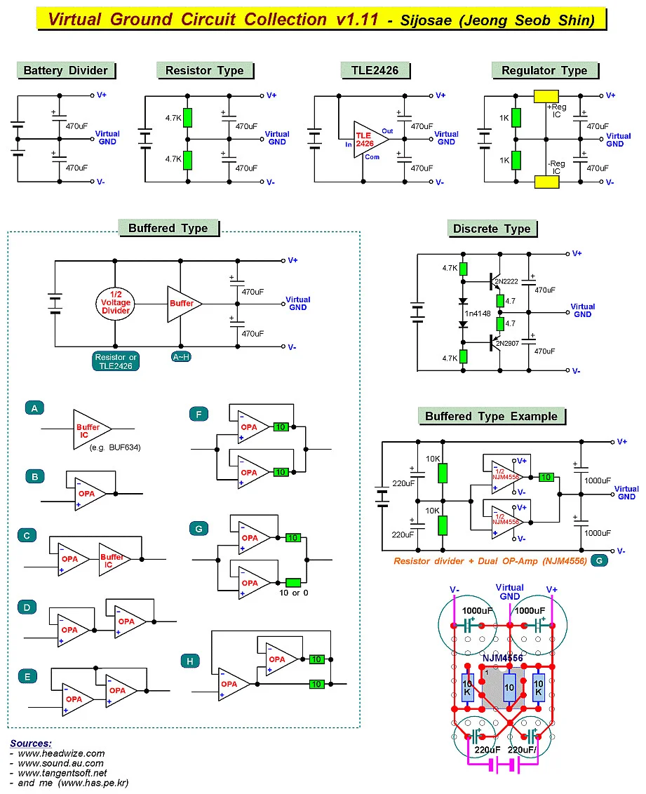

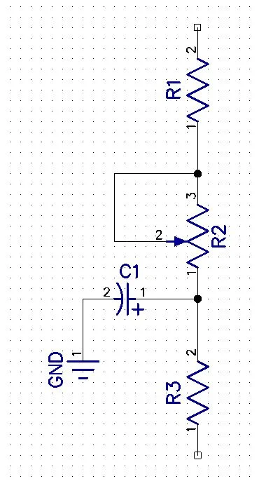

А если значительно упростить схему, собрать на 3 резисторах, один из них подстроечный, и электролитического конденсатора? По типу вот такой:
Хватит ли тока?
Не понял, это что?
Делители бывают вот такими
В общем, не долго думая, сделал так.
Потребляемый ток - 5 мА, при напряжении питания 14 вольт. Напряжение на выходе держит, как положено. Посмотрим потом, как он с ушником себя поведет.
Не, земля должна быть умощненной, так как на нее нагружен выход наушников.

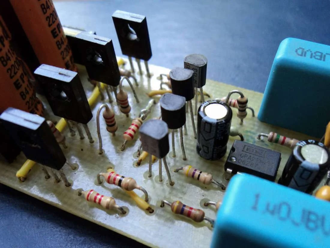

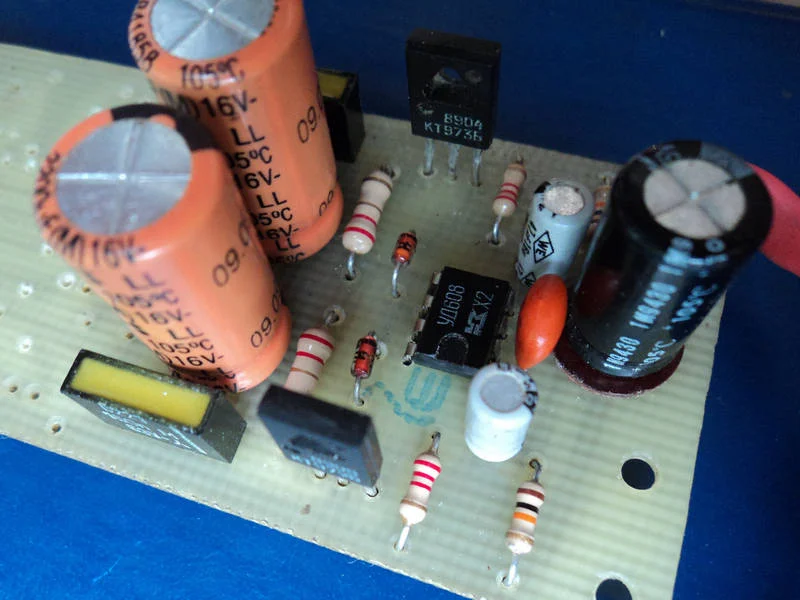

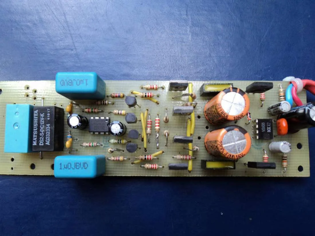

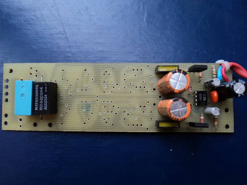

Наконец собрал, сразу все в одном. Схема как из 52 только с незначительными изменениями. Ест всего 38 мА, не считая тока реле. На плате коммутатор "АС - ухи" на реле, сам усилитель для наушников и генератор средней точки. Для проверки работоспособности сигнал подал с NETбука. Мощности хватает, даже больше чем надо. И выходные транзисторы не греются, так что радиаторы не нужны. В общем доволен как слон tehnoyxi
Осталось только собрать платы усилителей мощности и все. :tehnari_ru_288:
Плата отлично выглядит, такая симметрия и аккуратность - как заводская :)
