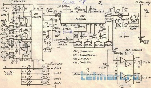

В свое время широко известный в узких кругах Н. Сухов, некогда пробегавший галопом и по данному форуму опубликовал схему полного УМЗЧ на трёх микросхемах ТДА:
    51.4 KB · Просмотры: 120
Знаю что на данном форуме задавать вопросы небезопастно, но ведь физически не убьют, поэтому попробую, так как они у меня возникли!
1. В статье ничего не говорится о входных делителях,кроме того, что умзч рассчитан на входное Uном 0.775 в.эфф., почему же делители у входных разъёмов RCA, отличаются от остальных, нет резисторов 5.6 К. (а если делать на входное зв карты, или диджит ТВ- приставки 2в эфф?)
2.Вхолное U 1524 не должно превышать 300мв, а делители у тов Сухова стоят почему -то на выходе 1524?
3. Резистор r21, его нет в даташитной схеме, что это- ошибка,в ДШ один переменник 47К,а тут ещё по движку -47к постоянки- или так Сухов пытается уменьшить шумы данной МС?
Посмотри к какой группе относится сей переменник. По сути это из линейного потенциометра сделан обратнологарифмический. Все.
По пункту 3: задействован выход детектора искажений(DD) TDA1555, который по всей видимости выполнен на элементе с открытым коллектором. Если потенциометр регулировки громкости будет в верхнем по схеме положении, то при срабатывании, DD закоротит ИОН TDA1524 на землю. Для того, чтобы этого избежать, и не превысить штатную нагрузку на ИОН, и добавлен дополнительный резистор, которого нет в даташите
Там линейники используются по ДШ, они управляют электронными регуляторами каналов!Зачем там обратный лог?
Ну ДА, а если детектор не используем. ТО что громкость будет меньше в 2 раза???
Входящий ток по этим пинам 5 мкА. Какое влияние окажет этот резистор? Если не использовать детектор, можно всё собирать по даташиту

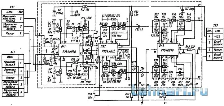

Темброблок случаем не аналог К174УН10 или что-то там такое? Похоже чем-то.
    52.4 KB · Просмотры: 39
Да, действительно, давно дело было. Серийный аппарат имел на борту эти микросхемы. Удобно было готовые платы к оконечному усилитель цеплять.
2 MITRON Самое смешное - раньше я собирал подобное, но меня заинтересовала одна схема (год 2007-2008)
Темброблок с кнопочным управлением.
Ну покопался в закромах! 174 кп1 нашёл 2 шт NOS. Вместо ТДА будет А от РФТ, 1555 не нашёл, в Дейле НЕТ,закупать на Алике перетёры с этим названием , нанесённым на зашкуренные корпуса микросхем кадровой из ЭЛТ телеков и моников -моветон, но надыбал в закромах родины 1558-эти не наверное с их 46 Дб gate, и 1553-О! вот эти годятся 26Дб но детехтора НЕТ, зато защита АС на борту, да и в схеме Сухарик по видимому накося чил поробуем чё нить придумать! Тут могут и смеяться над таким хай-эндом, но для воспроизведения с цифровой ТВ- приставки - самое-то!!!
УН10 - это темброблок, а ещё нужна УН12 - регулятор громкости
Эти тоже нашёл в закромах,где-то видел на них схему автомобильного уся на концах ун7, сама схема не впечатлила, тож надо будет эти микры утильнуть в какой-нибудь схеме!
