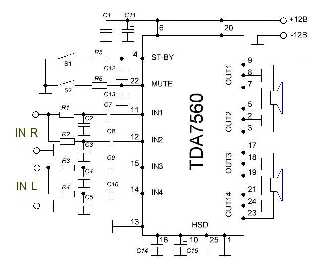

7560 мостом в самый раз будет, запас, как говорится...не помешает! tehno001 Да и блох питаня не даст особо навалить громкости

Сергей, тут все каналы просто включены стандартно без моста, по два усилителя
включаешь в мост и получится 2Х2 ... :)))

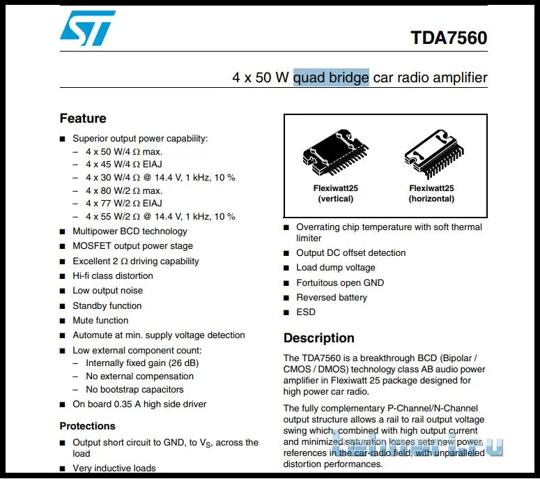

Ещё раз повторю, что надо
даташит посмотреть, да схему глянуть
В этой микросхеме (TDA7560) Четыре канала, каждый из которых уже включен в мост.

Да, я невнимательно даташит смотрел :) Я думал все подобные микры по одному принципу- четыре канала в полумост или два канала в полный мост, а оказывается, что сразу с завода бывает четыре канала только в мостовом включении. О как оказывается :)

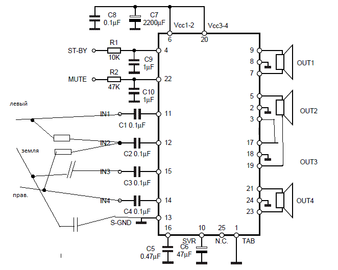

Любые два одинаковых усилителя можно включить мост, даже с двухполярным питанием.
Вот схема включения, средних двух под сабвуфер, система 2.1
Не я рисовал, мне лень, просто нашел и там все правильно ... :)
Смысла нет от такой схемы. Мост аут2 и аут3 такой же по мощности как аут1 или аут4. Проще было один канал не использовать.

и там все правильно
как раз вот это абсолютно не правильно.

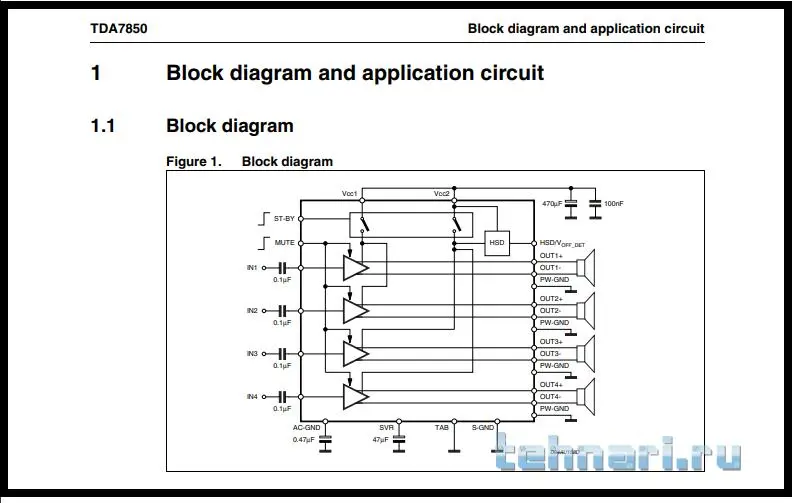

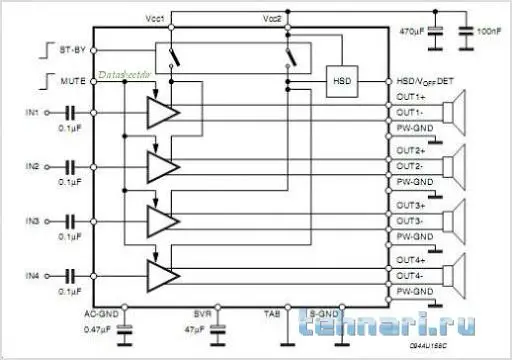

Ещё раз повторю, что нельзя соединять выходы усилителей между собой, которые уже включены в мост.
А если даташит посмотреть, да схему глянуть ??? Не все 4 (четыре) канала мостом включены ?
:fase: Действительно, сдуру ляпнул, не посмотрев даташит... tehno001 Почему-то подумалось мне, что она наподобие TDA1558 или TDA7377 :fase: Но зато можно би-ампинг соорудить на ней! :D
как раз вот это абсолютно не правильно. Ещё раз повторю, что нельзя соединять выходы усилителей между собой, которые уже включены в мост.
Наверное ты прав, я сомневаюсь с входами, выхода то 100% правильно ... :)
Наверно вот так надо включать, жаль что у меня нет микрухи, я бы попробовал один канал навесняком ... :)
