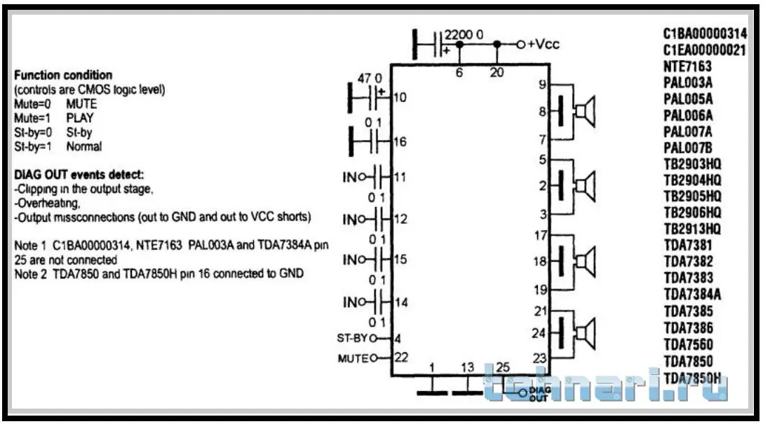

Как в чем два усилителя рабртают на один динамик, динамик надо 4 ома, мощность в два раза больше ... :)
Дык в мостовом включении так и так используется два обычных (читаем - полумостовых) усилителя. В чём смысл того, что мы берём один полумост одного канала и другой полумост другого канала? Выигрыша нет, а вот проигрыш, в неоправданном усложнении схемы. И кстати, при таком соединении 7 с 5, и 19 с 21 выводов, мы закорачиваем выходы неиспользуемых полумостов
Чё вы сразу накинулись на Чукчу, я же не сказал, что это истина, а сказал что надо пробовать, должно заработать, жаль что нет микрухи ... :)
Нет мы велючает выходы последовательно ... :)
Ну в грубом условном приближении, в каждом канале этой микросхемы мы имеем такую схемотехнику. А теперь, если можно, на её примере объясните пожалуйста, как можно включить разные каналы микросхемы последовательно
    31.6 KB · Просмотры: 73

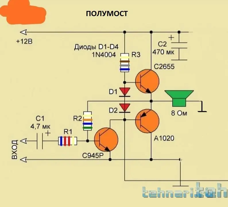

Вставлю и я свои пять копеек :)

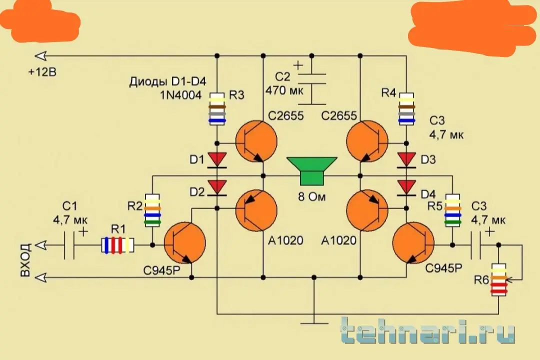

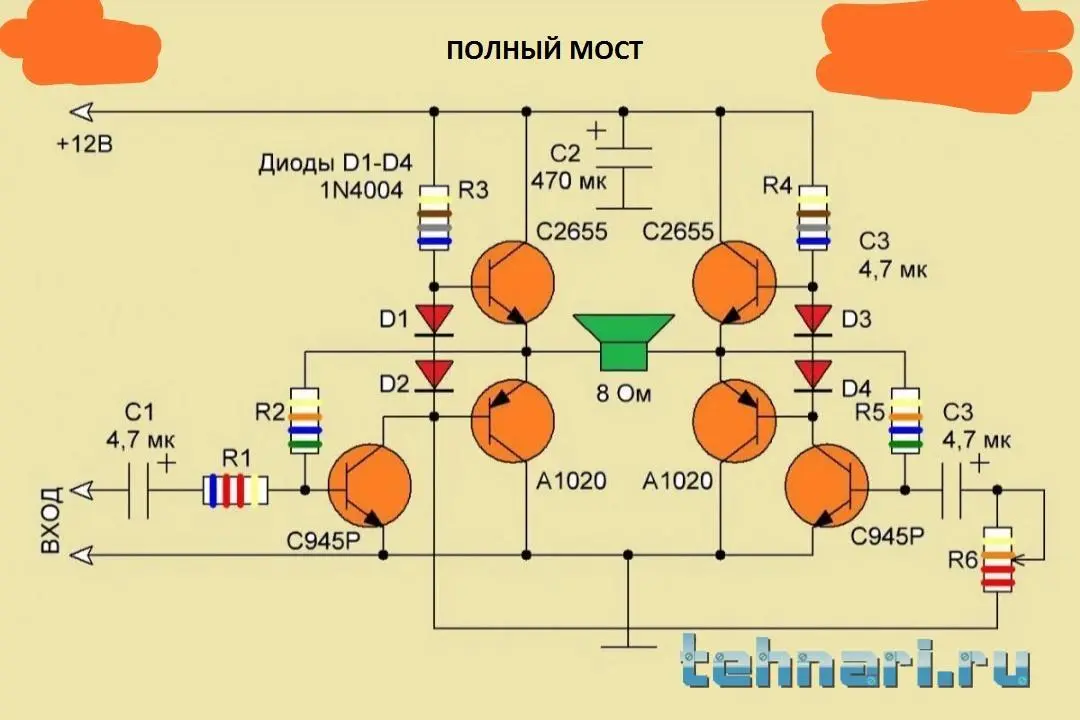

Смысл мостового включения в значительном поднятии выходной мощности за счет полного использования напряжения БП. По схеме видно, что полумост может дать на выходе (грубо) половину напряжения питания выходного каскада, а полный мост- полное напряжение питания, что увеличит выходную мощность в четыре раза в сравнении с включением в полумост.
И мост еще раз включить в мост не то что бы нельзя, это бессмысленно, так как выше напряжения питания оконечного каскада уже не прыгнуть и прироста мощности уже не будет. Можно два моста запараллелить и еще повысить мощность за счет уменьшения сопротивления нагрузки, но это не та схема и не тот момент из за которого спор возник.
ПС. Просьба не придираться к названиям "полный мост", "полумост". Если знаете точное научное название, то просто напишите как правильно.

Да правильное название это. Схемотехника выходного каскада двухтактных УНЧ практически аналогична схемотехнике выходных каскадов двухтактных ПН, значит и называть можно этими же терминами, ПМСМ
