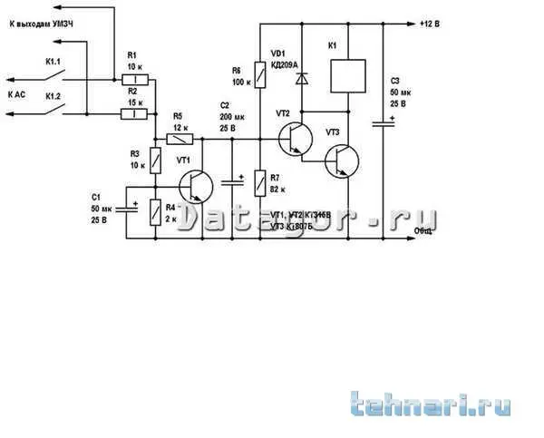

Приветствую, джентльмены!)
Итак, всё собрано на шасси (лист), всё работает, никакого шума.
Но одно но!
Собрал плату защиты акустики (давнооо валялась), ибо без неё-себя не уважать)
Задержка включения реле: ~1-1,5 сек.
Реле: TAKAMISAWA, не член в стакане!)
И что интересно: проверяю полудохлой "Кроной".
При подаче постоянки плюсом на общий платы, а минусом на входа - чётко отсекаются оба канала.
А если подавать постоянку наоборот: минусом на общий и плюсом на входа, то отсекается лишь один канал.
Но вот беда: схему родную найти не могу, вот только в таком виде есть...
Подскажите, что за хрень может быть?

Не так выразился.
1. в первом случае реле отключается при подаче напряжения на оба входа
2. во втором-только при подаче напряжения на один вход. При подаче на другой реле не отключается.
Наличие напряжения на дохлой батарейке вовсе не означает что она отдаёт достаточно тока. А на входах защиты стоят разные номиналы резисторов. Когда подключаешь своего "дохдяка́" к резистору с бо́льшим номиналом - тока батарейки не хватает.
Найди две нормальных мизинчиковых батарейки, соедини их последовательно. Вот тогда и "тыкай" по входам.
Благодарю!
А зачем резисторы разных номиналов?
Если поставить одинаковые?
