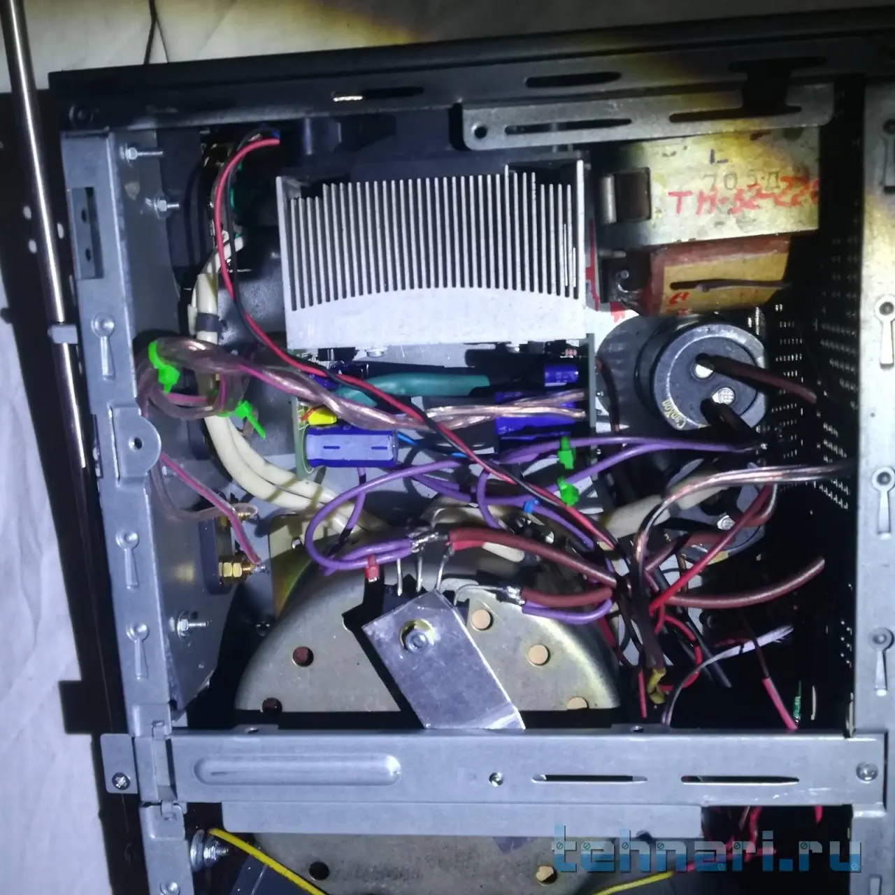

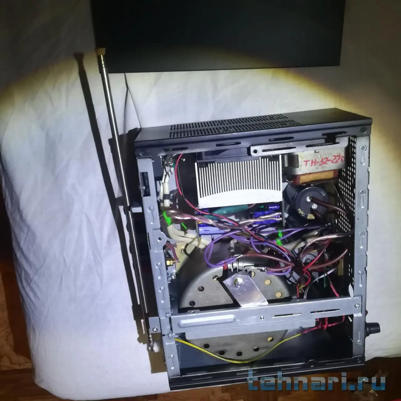

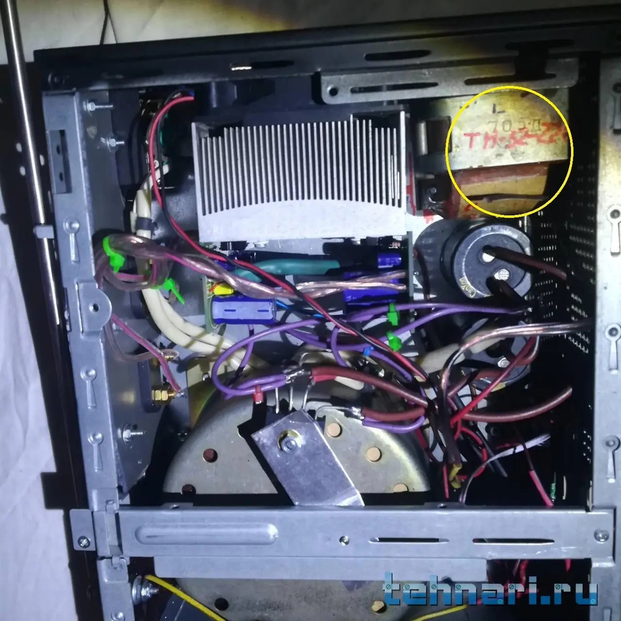

собрал такой усилитель в корпусе mini ITX от компа. корпус прочный, из толстого металла. Играет нормально. Шумов фона помех нету. Не использую импульсные источники питания, так как из-за них не ловит радио. Вопрос к специалистам: зачем устанавливать на эти микросхемы конденсаторы с большой емкостью 80 000 мкФ и больше? Что это дает? У меня в сумме 22 000 мкф. Этого не достаточно?Кто знает правильный ответ, подскажите.
Да...Охлаждение куллер от процессора АМД с вентилятором. Вполне справляется. Очень эффективный куллер при малых габаритах.

эти микросхемы
Стесняюсь спросить , "эти" - это о каких именно микросхемах идёт речь ?
А кто, собственно говоря, устанавливает конденсаторы такой ёмкости и где такая необходимость оговаривается ?
Если изготовленный аппарат
то в чём могут быть сомнения ?
И ещё вопрос, ТН-32-220 питает приёмник ?
Не знаю зачем.. для данной ИМС достаточно и 10.000 на плечо, при условии что трансформатор достаточной мощности. В случае если трансформатор не обеспечивает достаточный ток, тогда и начинаются пляски с увеличением ёмкости (дабы в пиках, на "басах" не было просадок питания)

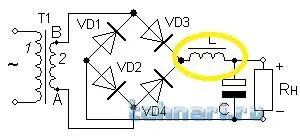

Дроссель по питанию?

Приемник, диодик и вентилятор)
Ваш ответ меня удовлетворил. Судя по некоторым статьям, он наверное самый правильный. Спасибо

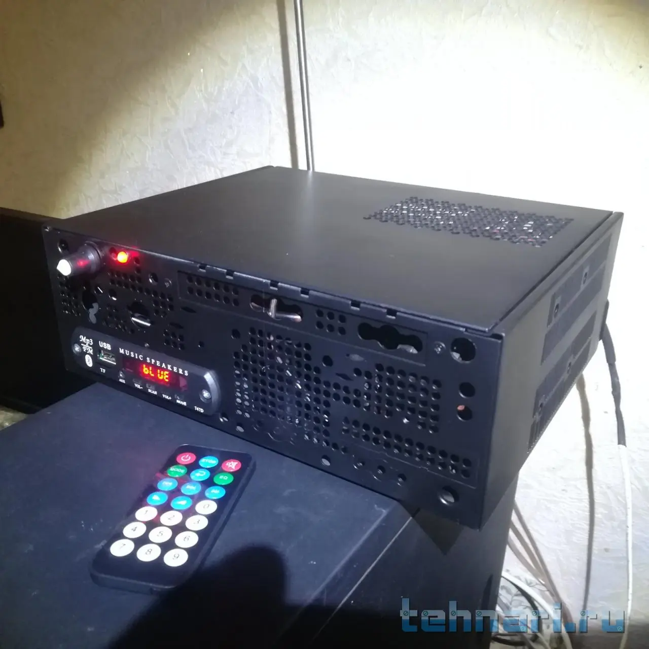

Виталь, ну и совет до кучи: Найди кусок листового алюминия 2-3мм толщиной, пройдись по нему шкуркой с керосином/маслом/солярой/WD (да хоть с водой), и будет тебе шикарная морда для твоего УНЧ. :)
Дельный совет, сделаю это после окончания его тестирования и небольшой отладки. Потенциометр по громкости звука вначале регулировки неравномерно себя ведет, Нужно заменить. неплохо бы сделать баланс, не знаю как это сделать.

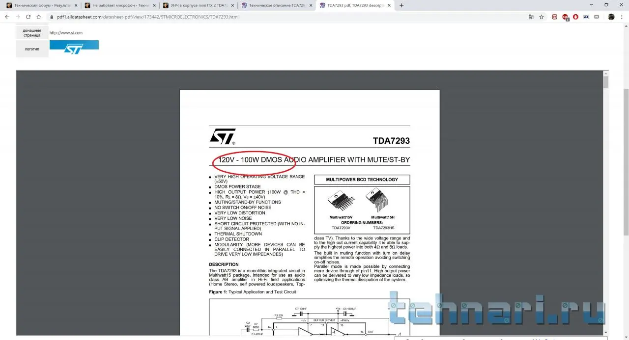

Это Д усилки?? Написано AB
это Д-мос структура
Это имеется в виду тип выходных транзисторов, DMOS (по нашему это ДМОП).
Что касательно ИМС серии 729x (94/93/95/96) они все AB класса, разница только в пределах питания (соответственно и макс. мощность) но по факту это всё одна и та же, старая некогда культовая (и к слову сказать самая надёжная из серии) 7294. потом появилась 7293, с большей мощностью, но вместе с тем с большей ненадёжностью, ох как они красиво взрываются эти 93 ))
Да. У меня уже взорвалась одна. Честно признаться, думал, что там есть защита от КЗ. А ее нет. Сгорела. В даташите написано, что защита от КЗ работает при отсутствии входного сигнала. Не знаю зачем это нужно и мне это не помогло. Но к счастью цена микросхемы с платой не велика.
Как нет? Есть, и от КЗ, и от перегрева. Но защита одноразовая, реализована как вы сами видели через взрыв :D
Шутка конечно, но про эти ТДАшки часто слышно, что они взрываются. То ли подделки некачественные, коих наштамповали на сто лет вперед уже, то ли это связано с неравномерной зарядкой банок в фильтре БП при включении и как следствие с перекосом напряжения.
