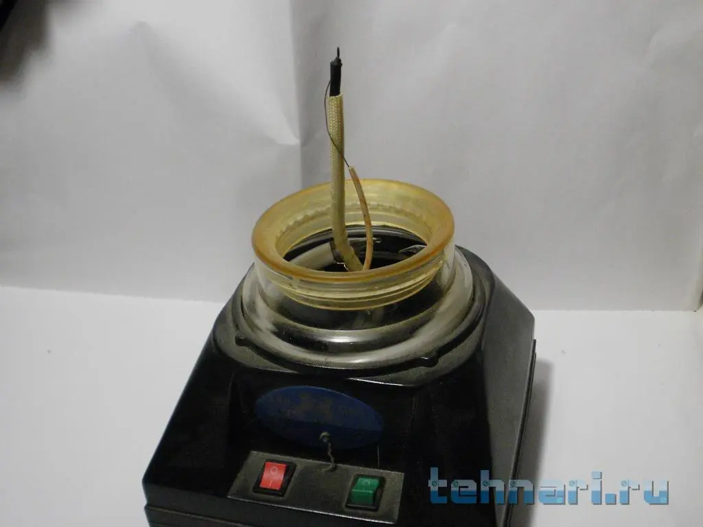

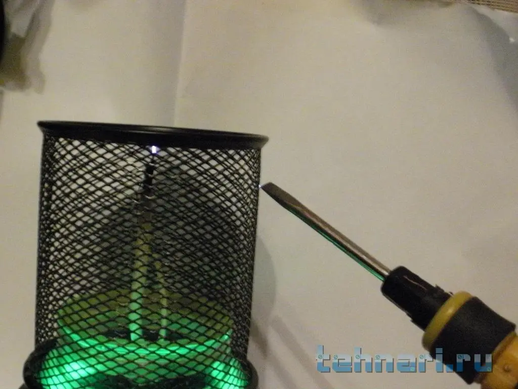

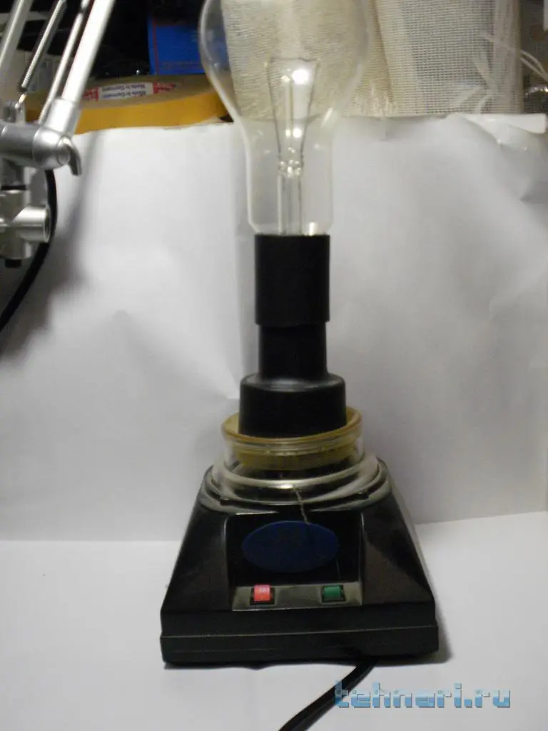

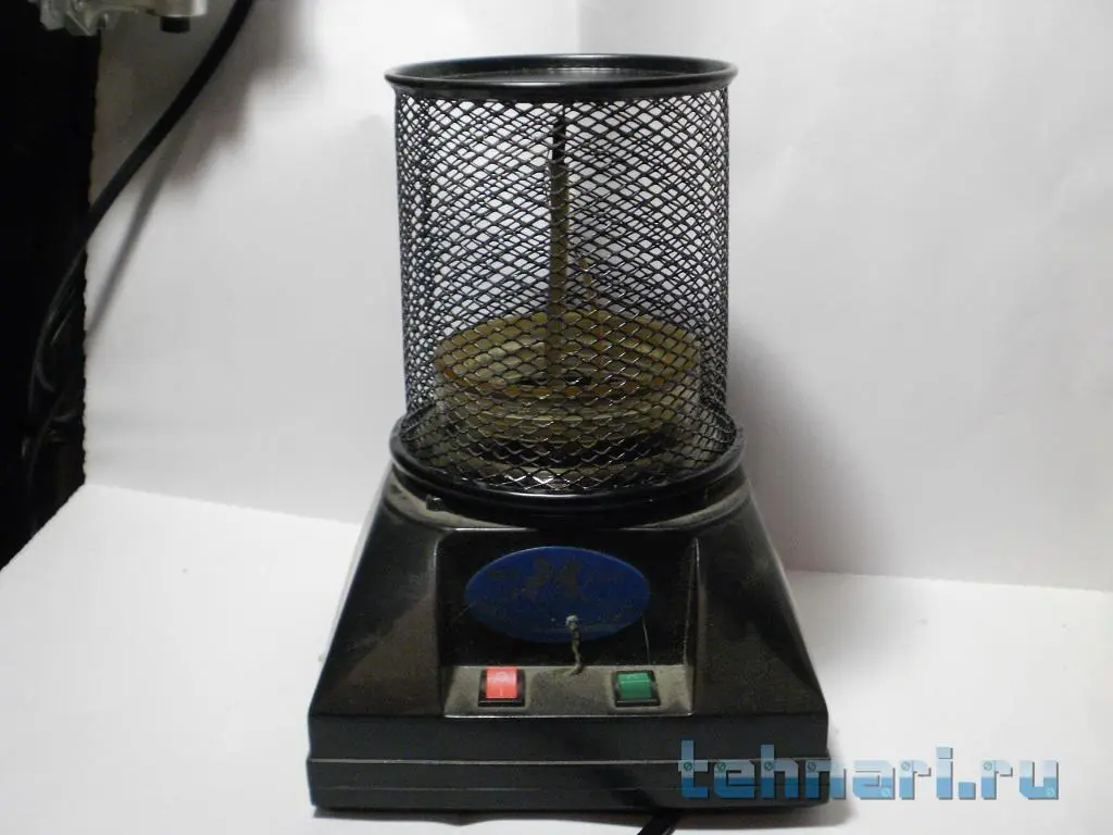

А кстати как думаете, 10кВ со строчника мухам хватит? И будут ли на них пробивать дуга? Отдали мне как то игрушку, плазменный шар, с разбитой колбой, ну я поигрался, присобачил туда лампочку на 200Вт вместо колбы и так и забросил, а тут взгляд наткнулся))) А ещё вот такую приспособу к нему нашёл, это стаканчик для карандашей, я его от краски зашкурил и шикарно, надо опробовать. Знать бы ещё какой свет мух привлекает, внутрь можно лампочку какую нибудь присобачить)))

Опробовал, мухам пофиг, на них не пробивает)))
