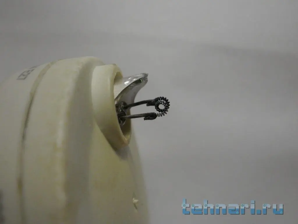

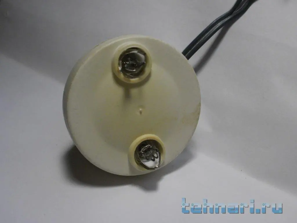

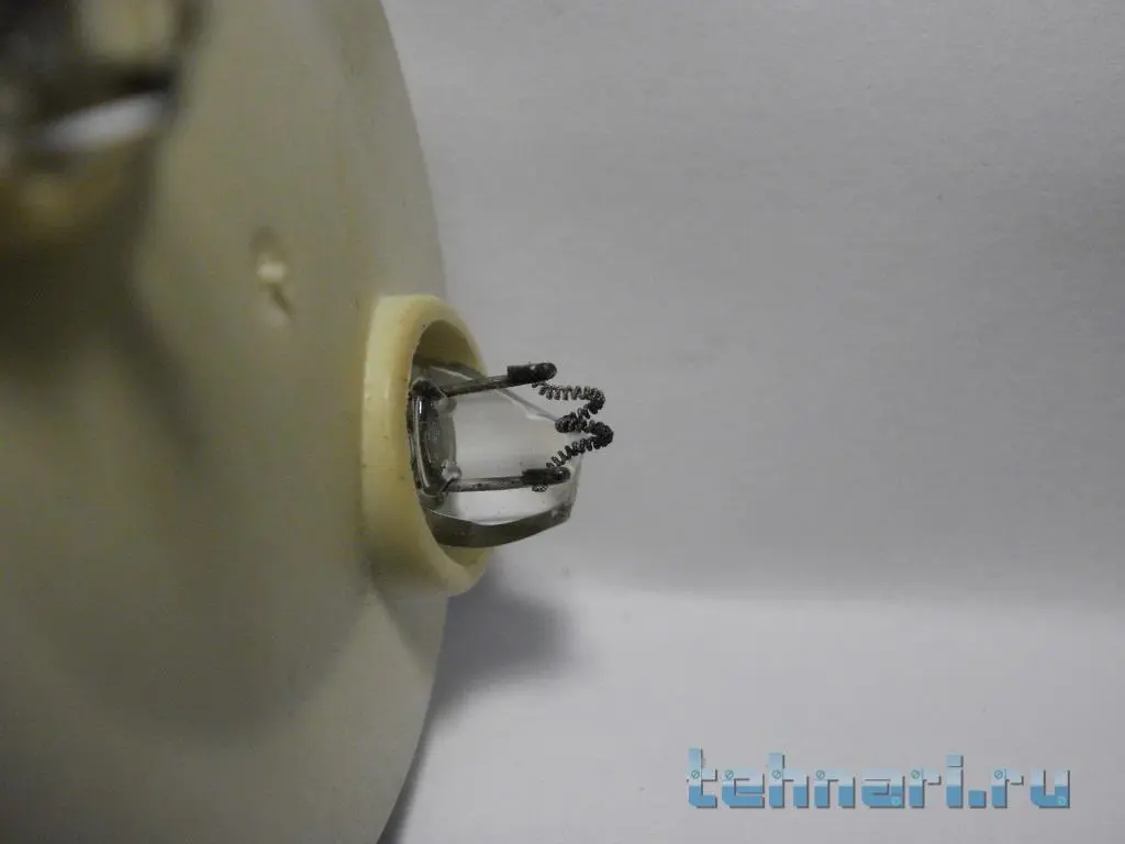

Юр, там спиральки же на концах стоят, именно поэтому с лампы 4 вывода, спиральками ртуть нагревается и испаряется, а потом уже идёт пробой через пары ртути в аргоне. Кстати самая пожалуй частая причина выхода из строя КЛЛ это как раз сгорание спиральки.

Спиральки внутри лампы же. На некоторых схемах обозначены. Сгоревшие ЛДС и КЛЛ так и ремонтируются, замеряем сопротивление живой спиральки и таким же резистором шунтируем сгоревшую, и лампа запускается, правда похуже.

В общем стал я перематывать лампочку и на предпоследнем витке второй обмотки она треснула, слишком сильно намотал))) Облом, теперь буду думать. Впринципе лучшим вариантом было бы вообще исключить лампу из схемы. Тоесть оставить ЭПРА, домотать вторичку на дросселе, и запитать светодиодную ленточку с обмотки. А вместо лампы вкорячить плёночный конденсатор, вот только надо узнать ёмкость баллона))) Специально для Юры, фотки спиралек клл)))

Влад убедил, но схем с нитями не видел, только ЛДС ... :(
Ну как не видел))) Они ж все так работают кроме ламп с холодным катодом)))
