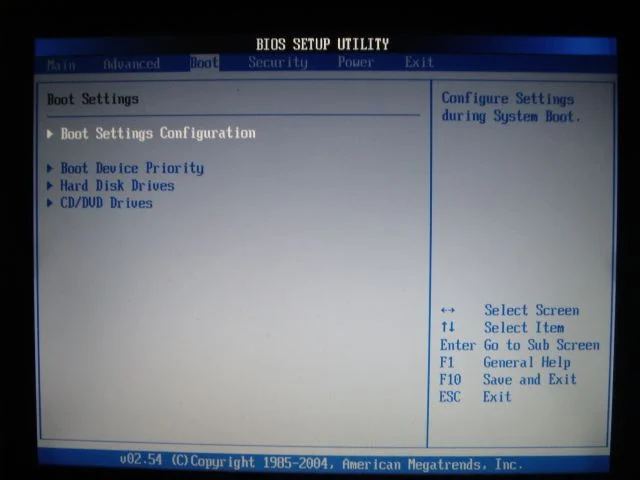

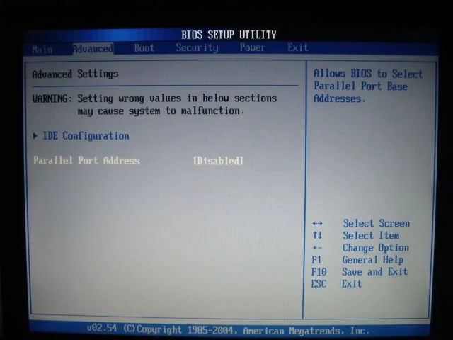

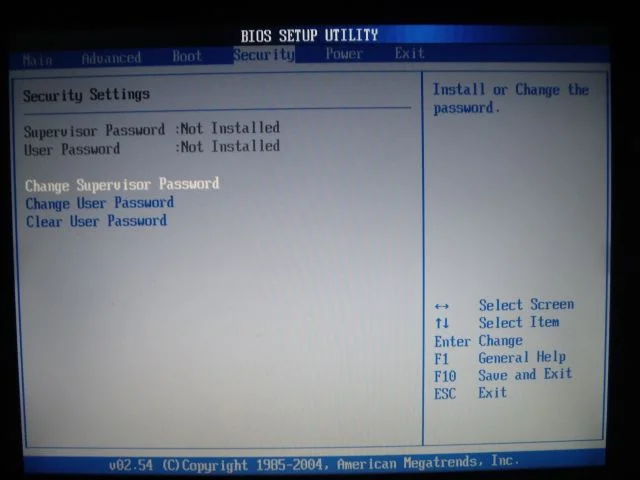

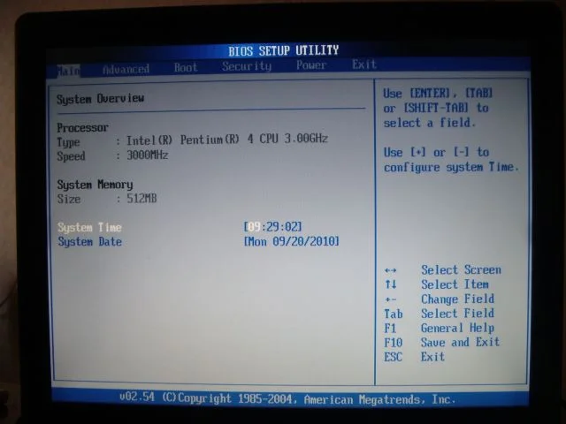

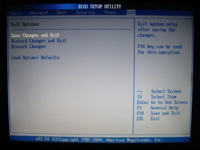

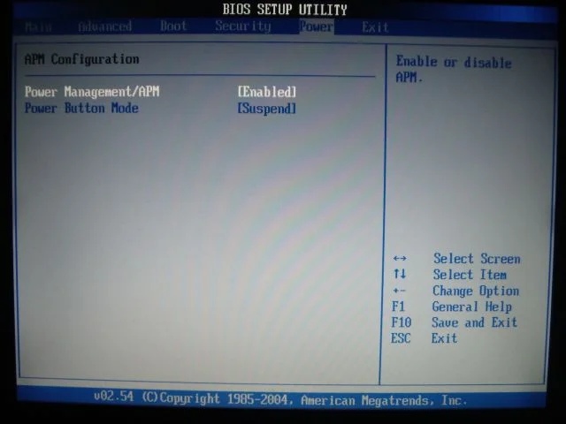

Модель ноута? У меня тоже БИОС AMI и всё там есть, в частности USB.
    22.9 KB · Просмотры: 523
    21.3 KB · Просмотры: 571
    18.2 KB · Просмотры: 465
    20.7 KB · Просмотры: 412
    20.3 KB · Просмотры: 714
    22.2 KB · Просмотры: 393
А если включить Parallel Port Address дополнительное меню появляется?
Нет, выпадают 2 опции disabled и 378(типа выкл/вкл lpt).
Я же в самом первом посте указал что нет в биосе настроек usb!!!
что вас так всех тянет в этот биос...
