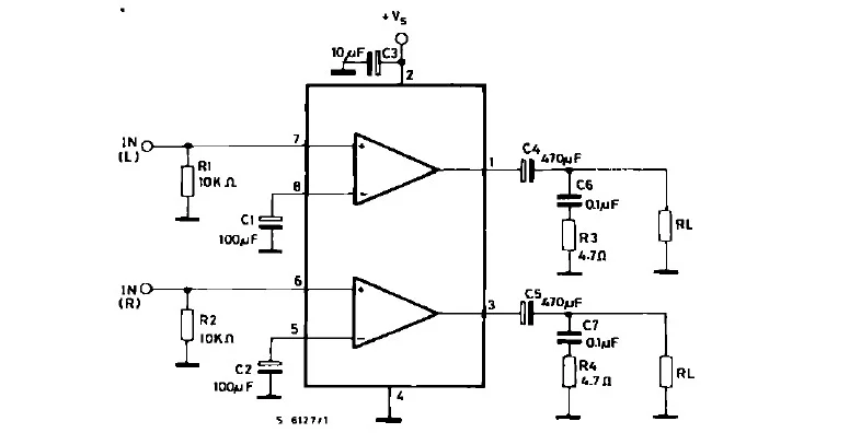

там же у вас стоит мс тда2822м......на 2ю ногу нужно контакт отследить и найдем :))
А если допустим - правильно припаян а + методом тыка можно найти чтобы ничего не спалить?
я вам говорю отследите 2й вывод микросхемы.....он на питание + идет:)

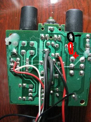

В Ваших колонках подключение было вот здесь(см.фото)
Красный - плюс
Черный - минус
Для проверки тыкните паяльником, там будет несколько ниток провода.

там стоит ТДА2822м

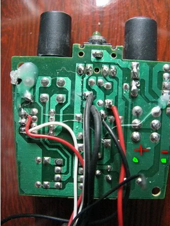

подключите питание вот так
если работать не будет то труп.
Красный - плюс
Черный - минус

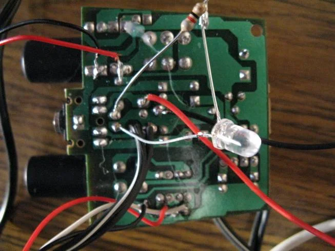

Припаял как Вы показали всё работает! Только диод не горит я его поменял всё пашет. Большое спасибо всем за советы.

очень рад что у вас все получилось:))
вот и хорошо что заработало . значит светодиод дохлый был
