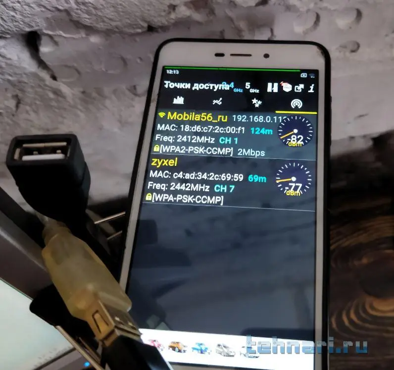

в общем некий анализ ситуации:
При измерении уровня сигнала имеется следующее
далее фото результатов уровня по порядку нумерации точек измерения
Конечно уровень меняется во времени (без изменения в пространстве). Но более уверенная точка приема определена.
Как видно из фоток, все на очень маленькой площади. Если адаптер находится именно в этой точке, то проблем с сетью не возникает. Стоит немного передвинуть, и начинаются проблемы как с сетью, так и с интернетом. При всем при этом значок в трее показывает одинаково слабый сигнал (две палочки антенны). Но если, к примеру, стоит файл на закачку, то скорость падает до 3-100 кБ/с. Если же вернуть адаптер на 5-10см в сторону наилучшего приема, то скорость закачки файла возрастает до 0,5-1МБ/с.
Так что все ж аппаратная часть мозг выносит.
И да, уборщица. Проблема еще и в ней была. Передвигала адаптер физически в пространстве, когда протирала мой рабочий стол.
