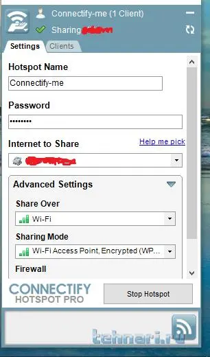

Верно, через PPPoE был подключен роутер. Подключил без роутера напрямую, теперь подключение PPPoE. Встроенная утилита "Мобильный хот-спот" действительно не работает, зато стороннее приложение Connectify раздаёт Wi-Fi на ура.
Посмотреть вложение 460456Посмотреть вложение 460457
Так что, подключение через PPPoE не может быть препятствием для раздачи Wi-Fi. Пробуйте.
P.S. Я через Connectify раздавал Wi-Fi довольно продолжительное время, когда роутер был в ремонте, поэтому меня удивило, что причиной проблемы было названо подключение через PPPoE.

чтобы не подумали что еще вдобавок нету вай фай адаптера вот фото, все ловит все норм, но НЕ МОЖЕТ от почему то раздавать и юсб вайфай адаптер( подключал) с функцией раздачи вайфай, у него тоже драйвер показывает что не может раздать

Привет )))), обычный драйвер вай фай без всяких софтов, адаптер вай фай ловит сети отл. , подключается тоже норм, но не поддерживает раздачи. стоит виндовс 10 с офиц. сайта делал загрузочную флешку, активировал ключ тоже , ноутбук HP 250 G7 Notebook PC. до этого был ASUS K53T,винда 7, раздавал вай фай без проблем, как то так
здарова! нр это зло. у тебя винда шла с ним? или ты переставлял винду и подпихивал драйвера? тот образ который идет в комплекте с ноутом. его надо чистить. в том числе там идет софтина по управлению сетями. которая нужна как собаке восемь ног. может в этом дело.
это я к тому штоа.. посмотри в установленных программах. нет ли там шняги имени нр. вот она может дать такой результат если ты ставил драйвера нр-шным же инсталлятором.
ноут без ОС был, специально такой покупал, потому что с ОС дороже стоят на порядок, сам все устанавливал, с официал. сайта HP все драйвера скачивал и устанавливал. я тоже уже перечитал форумы и понял что проблема такая бывает. ноут очень хороший на самом деле, кроме одного НО ))). просто неохота из за какого то косяка, хрен пойми в чем, покупать вай фай роутер, иной раз на телефон просто хотел раздавать вай фай чтоб быстрее лазить. связывался по телефону с тех. поддержкой HP говорят что у них все норм с драйверами, это дело в вашей операционной системе. на форумах тоже у многих HP такой косяк есть , но не у всех
ну да. как и было сказано. это косяк винды. он у некоторых всплывает. извини, друг, тут тебе помочь ничем нельзя. можно по приколу попробовать поставить какую-то древнюю сборку винды. патамушта.. как я понял. этот глюк проявляется на некоторых машинах после установки одного из обновлений. что с этим делать не знают даже в микрософт. такие дела. и тут тебе точно никто не поможет. потому что вообще никто не в курсе что это за херня включая нр и микрософт. :)

Можно попытаться раздавать с помощью разных утилит, превращающих ноут в точку доступа. Чтобы систему не загаживать лишним софтом, рекомендую использовать какую-либо программу типа Shadow Defender, Acronis Try&Decide и т.п., позволяющие быстро вернуть систему к исходному состоянию после апробирования очередной программы для раздачи Wi-Fi. Я как раз для демонстрации раздачи с помощью Connectify, устанавливал эту программу в защищённом режиме Shadow Defender, а в реальной ОС у меня программа Connectify не установлена. Я предполагаю, что если адаптер Wi-Fi не сработался с одной утилитой, то, возможно, сработается с другой.
Я знаю несколько утилит для создания хот-спота:
Connectify
MyPublicWiFi
Virtual Router
mHotspot
Baidu WiFi Hotspot
Наверняка ещё есть какие-то. Не скажу сейчас, насколько актуальны последние версии этих программ, т.к. не слежу за их обновлением. Если, в результате эксперимента, какая-то утилита подойдёт, её можно будет установить уже без защищённого режима.
