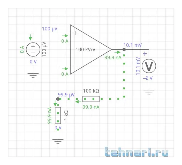

Вот схема.
Это по мощности. По напряжению это 20-40 дБ.
Вот схема.

Схема из поста №8 не рабочая.
Mr.Fix, это почему Вы так решили?
Схемы похожие видел в литературе, только без указания сопротивлений. Могу показать почти аналогичную схему, исключая сопротивление 1 кОм на землю с инвертирующего входа
Screenshot_2016-02-23-09-56-22~02.webpпростите, сложности с форумом
Поймите, схемы приведённые Вами и в посте №8 хороши для изучения теории.
Это всего лишь голые скелеты, в которых отсутствуют часть элементов, без которых в реалии они просто неработоспособны.
Как интересно!
И каких элементов тут не хватает?
P.s. давайте рассмотрим на примере ИМС LM393.

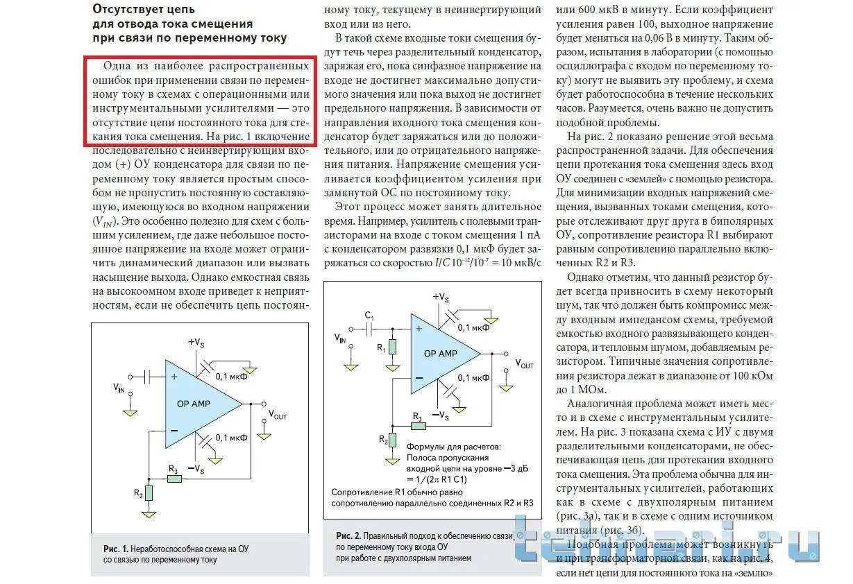

Пожалуйста: http://www.tehnari.ru/f117/t106996/#post1211112
А этот документ Вам для ознакомления, специально выделил красным.
Хотелось бы сказать, что и на этом дело не заканчивается...

Какай еще ток смещения, да еще в схемах с переменным напряжением?
У ТС чистая постоянка!
И еще, ОУ в этой схеме работает в линейном режиме, а не ключевом. У него возможен дрейф нуля, но это надо пробовать и проверять на практике.
Ну и посчитайте свою схему при питании ОУ +12 вольт (однополярное), на тензодатчике +2 вольта.
PS. Кроме этого есть ещё огромное количество параметров характеризующих ОУ.
Соглашусь с предыдущими ораторами - в данном случае и контексте схема не подъёмная...
