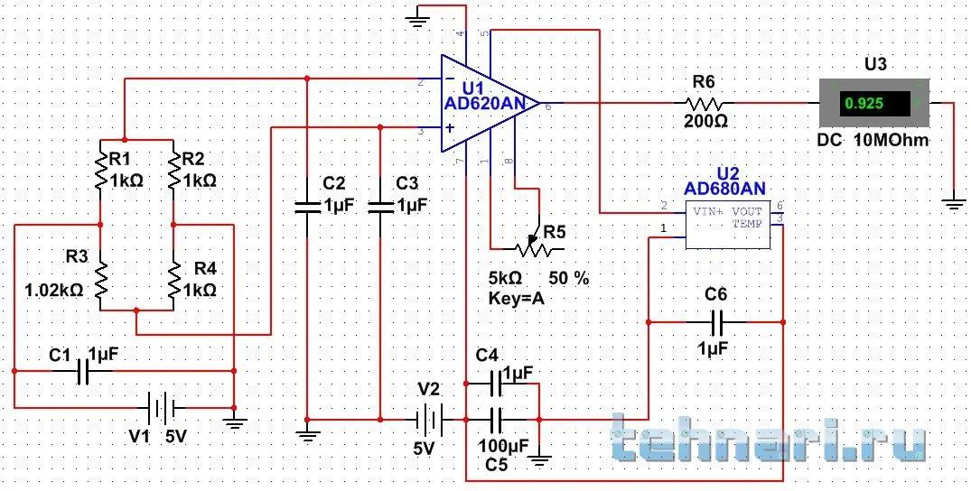

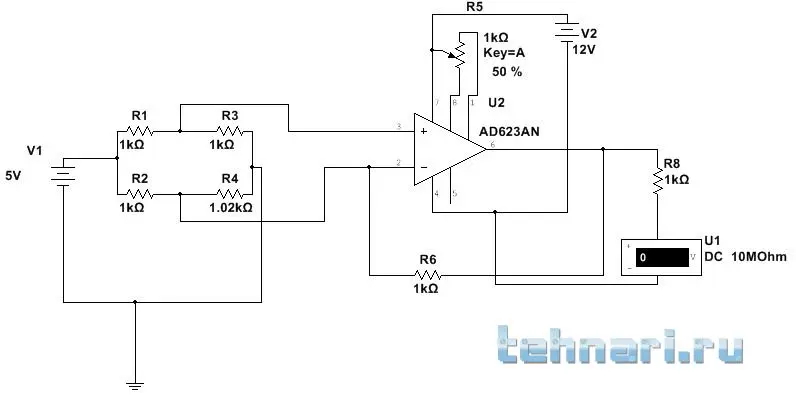

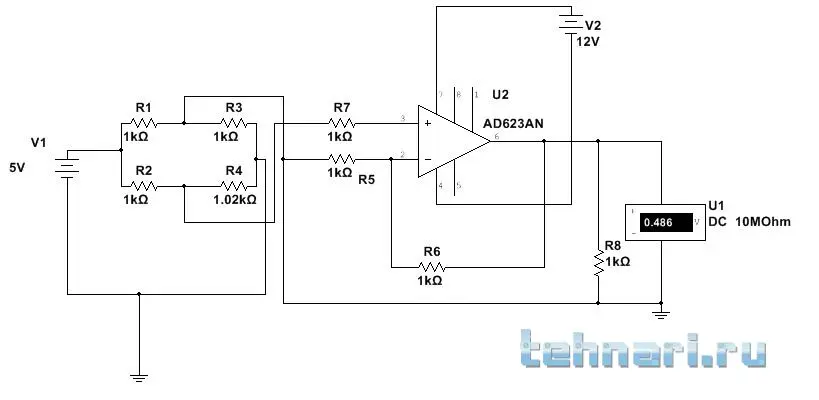

схемка не получилась. Опробовал несколько разных подключений, не прошлоНиколай_С
Предложили мне тут спецы спаять схемку, если получится и возможно будет (не коммерческая тайна) то выложу схему готовой платы после.
У Вас, возможно, никогда не получится.

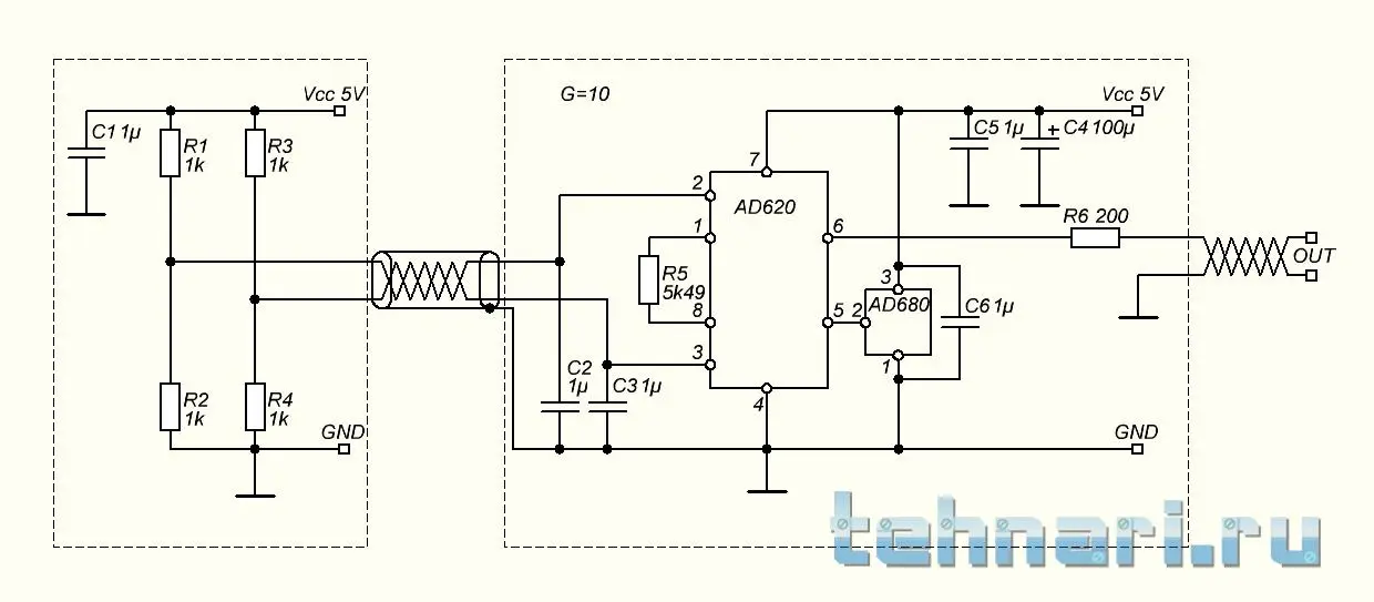

Вам необходимо точно сформулировать исходные данные, какой применён тензодатчик, как он включен, какое питание и тд... Где и как планируете подключать, какое питание...
Если не нужна будет государственная регистрация и ежегодная поверка вполне сможете для себя "показометр" собрать, но повторюсь ещё раз - нужны полные исходные данные.
С помощью кабеля. Температура должна быть неизменной, согласно плана экспериментаМасштабирующий усилитель как и где планируете подключать? Непосредственно у датчика или с помощью кабеля? Температура стабильна или тоже меняется?
Конструкцию кабеля продумывайте заранее.
В принципе для "показометра" Вам хватит ОУ LM358 и ИОН LM385Z-2.5.
Надо не так много. А ИОН посмотрю попозжеМожно все названные, но ценник на них! А источник опорного напряжения всё равно нужен...
Насчёт схемы, смотрите дифференциальный усилитель на одном ОУ, хотя бы это (Измерительный усилитель на одном ОУ) - детали обсудим позже.
Mr.Fix, а куда ИОН планируете подключать?
Может сразу схемку дадите?
