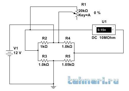

3. Ой, прошу прощения, там рассогласование на 10 Ом вызывает изменение вольтметра 1 мВ
4. вводил дополнительное уравновешивание моста по схеме. Но мне кажется от нее надо отказываться, т.к. сбивается тарировка, впринципе

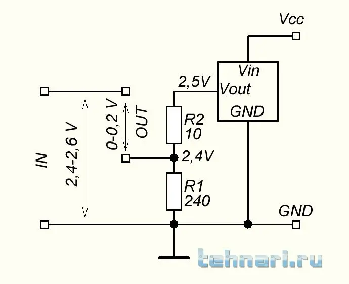

Если необходимы показания прибора от 0 и выше, это лучше сделать с помощью схемы сдвига уровня непосредственно у измерительного прибора, используя ещё один ИОН.
Усиление, с помощью R5, можно подобрать по формуле из справочного листа (datasheet) на AD620 стр. 10 или по таблице на 13.
хмм, понял. Но сначала апробирую, что получится на переменном сопротивлении
Поясню свою мысль для наглядности рисунком. Все указанные напряжения только для наглядности.
    12.1 KB · Просмотры: 248
Предварительный набросок. Желательно пройти стадию макетирования. Питать мост желательно от отдельного термокомпенсированного источника. Вся конструкция в целом и соединения между блоками отдельная тема.

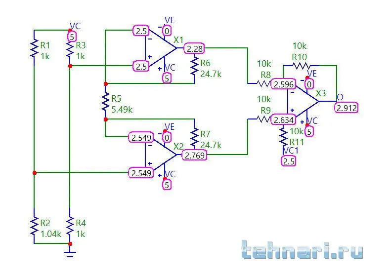

Сейчас ради интереса смоделировал в МС9 - всё как в учебнике...
На рисунке аналог 620. Обратите внимание на подключение R11, он подключен к ИОН (VC1).

Использование 620 и так избавило Вас от использования прецизионных резисторов и утомительного подбора, нужно будет только найти резисторы с малым ppm для подгонки необходимого усиления...

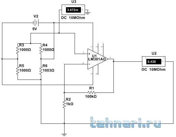

1. Пересобрал схему Николая - рис. 1. На схеме вместо LM301D (не было в программе отечественных ОУ) использовал отечественный усилитель УД608. На данный момент схема собрана крайне "на колене".

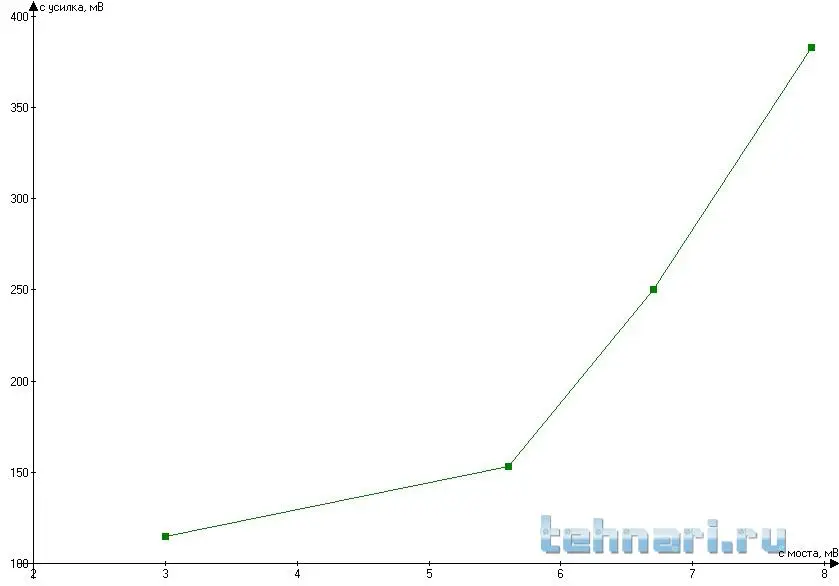

2. Исходя из данной сборки и подключения к мосту получилась следующая зависимость напряжения с моста и на выходе с усилителя рис. 1-1 (точки 3мВ->115мВ; 5,6мВ->153мВ;6,7мВ->250мВ; 7,9мВ->383мВ). Т.е. первое это смещение нуля есть, в результате общения с нашими электриками рекомендовали поставить дополнительный потенциометр R7 - рис.2 (на практике не попробовал, но в эмуляторе толка не давало). Второе это не линейная зависимость.

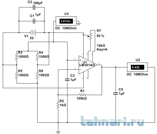

3. Я конечно понимаю, что собрана "на колене" + питание взял на данный момент от сомнительного источника - 5 В от питания USB, но при измерении с моста наблюдались значительные шумы - скакали мВ +-10 мВ, примерно. Сравнивая схемы Николая и Mr.Fix предположил, что необходимо, кроме хорошей сборки, добавить конденсаторы С1,С2,С3, С5 - рис. 02.
Если еще не достал можете подсказать в направлении:
1. Правильности смещения "0"
2. Как то можно добиться линейности характеристики?
3. Уменьшение шумов, как достичь? Только кондерами или добавить еще ИОН?
P.s. заказал вольтметр с разрешением 10 мкВ, при питании схемы моста данным источником, описанным выше, шумов не было совсем. Однако использование данного вольтметра, хоть и возможно, но хочется отойти от его использования
