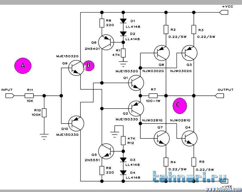

Здравствуйте! Вот нашел схемку такую очень хотелось бы узнать мнение знающих толк в этом людей, как она вообще? Хотел-бы что нибудь подобное собрать. В интернете искал хорошо,но ничего толком не нашел, вообще ничего кроме картинки.

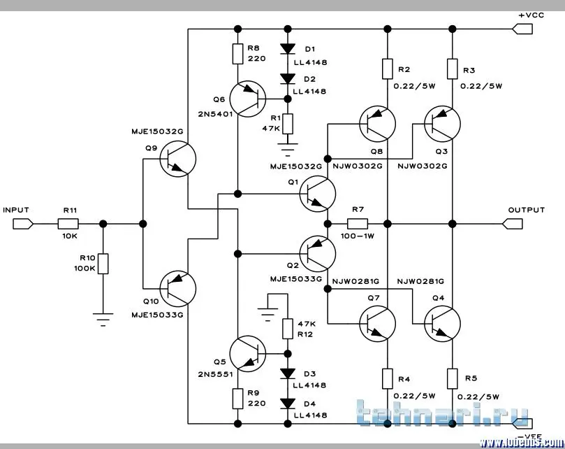

Это эмиттерный повторитель, хоть и с большим усилением по току. Напряжение он не будет усиливать.
1 Точка А и точка В, между ними каскад, эмиттерный повторитель, нагружен на генератор тока. (зачем такие извращения? можно нагрузить и на резистор, по звуку на выходе не отличите).
2 Точка В и тоска С , так же эмиттерный повторитель, только транзистор составной по схеме Шеклаи. Итого, к усиления схемы равен 0.999..., или примерно 1 по напряжению. Подали 5в на вход, и эти 5 в получили, не больше. Посему общей ООС тут нету.

Нет конденсаторов, это просто каскады с непосредственной связью, ничего страшно нет, даже на оборот. Усиливается полный частотный спектр ... :)

Ну а его как мощник можно будет использовать если на вход сигнал подавать с обычного проигрывателя дисков через регулятор громкости?
Можно, он всяко рассчитан на 250 mV (линейный стандарт) ... :)

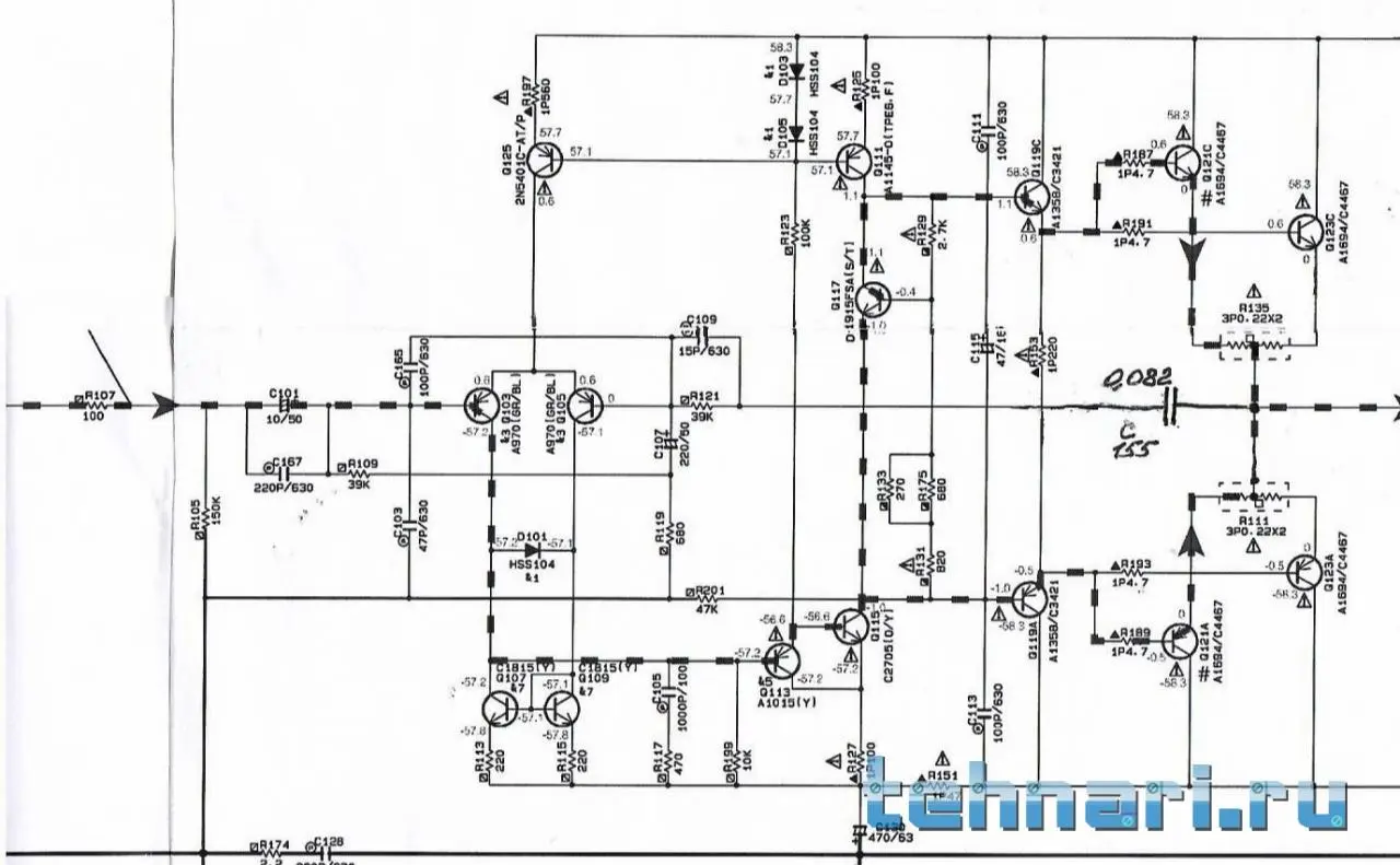

А вот эти двухтактные входные каскады, чем они лучше например вот такого входа однотактного дифференциального?
Вот например такого?
    60.2 KB · Просмотры: 125
Поэтому он и без конденсаторов, не надо отделять переменку от постоянки, в звуковом тракте ... :)
Да Володя, он про вход говорит ... :)
Ну и что? ведь сигнал надо прослушать, а если его не слышно?

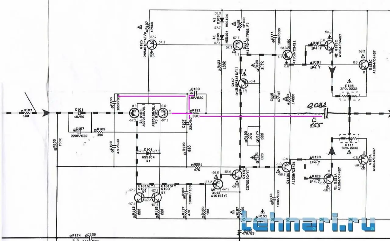

Кстати , второй усилитель не рабочая схема, транзистор Q105 не имеет тока смещения, и постоянно закрыт. Все пути для тока смещения обрезаны конденсаторами.
    61.1 KB · Просмотры: 45
кондера С155 нет . там перемычка, забыл я сразу сказать.
