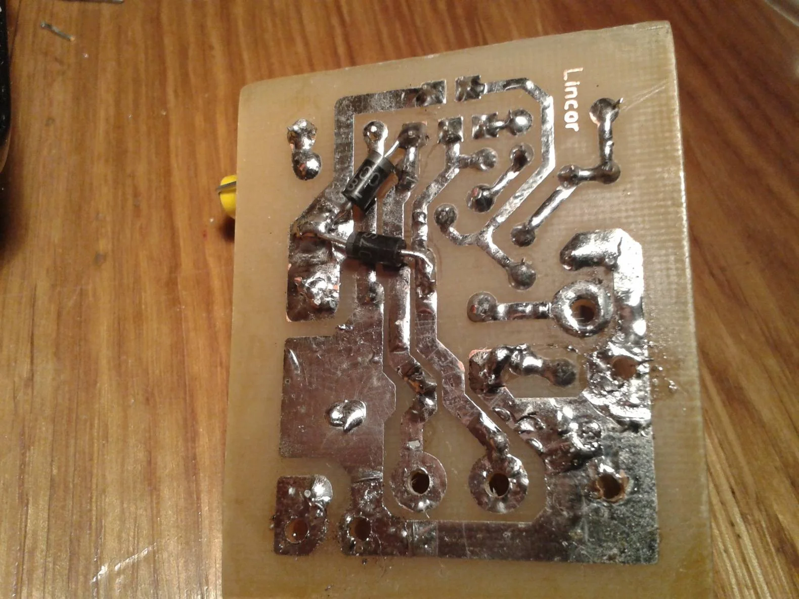

Левая плата откручена чтоли?

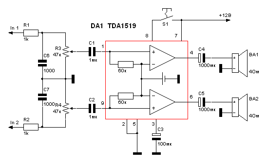

Микросхемы должны крепиться к радиатору через изолятор. Прозвони, нет ли замыкания корпуса микросхемы на радиатор. Сам радиатор заземли (провод от радиатора к средней точке питания). С обратной стороны платы припаяй два конденсатора 0.1 мкФ, керамика или пленка, прямо к ножкам микросхемы 3 и 5, второй конец каждого конденсатора к массе (средней точке питания).
микросхема откручена, прикрепил просто для наглядности. Радиатор изолирован и болтик тоже. Конденсаторы припояю ночью. Сам студент пояю ночамиtehno001

где находить 3 и 5 ножка. Я не знаю как считать. На фото если можно указать

К этим ножкам подходит + и - питания. Посмотри какие дорожки от проводов питания идут прямо к микросхеме.
Поверни микросхему к себе маркировкой и слева направо считай по порядку)))первая нога - вход, вторая - коммутатор, третья - земля и она же минус питания, четвертая - выход, пятая - плюс питания)))
На этой плате уже есть этот конденсатор, не надо ничего допаивать!
допаял 2 конденсатора, и пролудил дорожки ещё раз. Когда микросхема не на радиаторе то греется, когда на нём то холодная, даже не тёплая. Вроде всё работает =)
