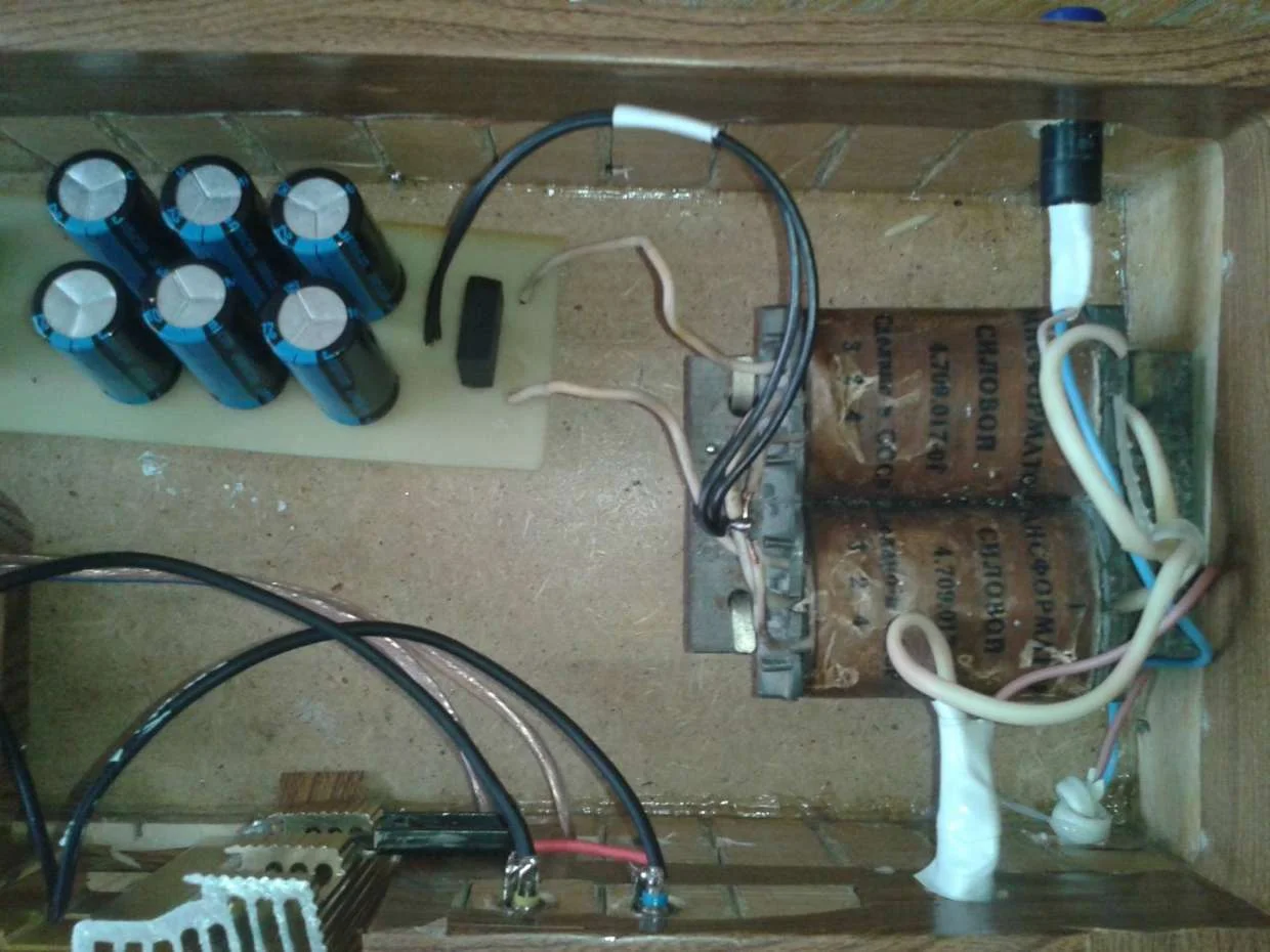

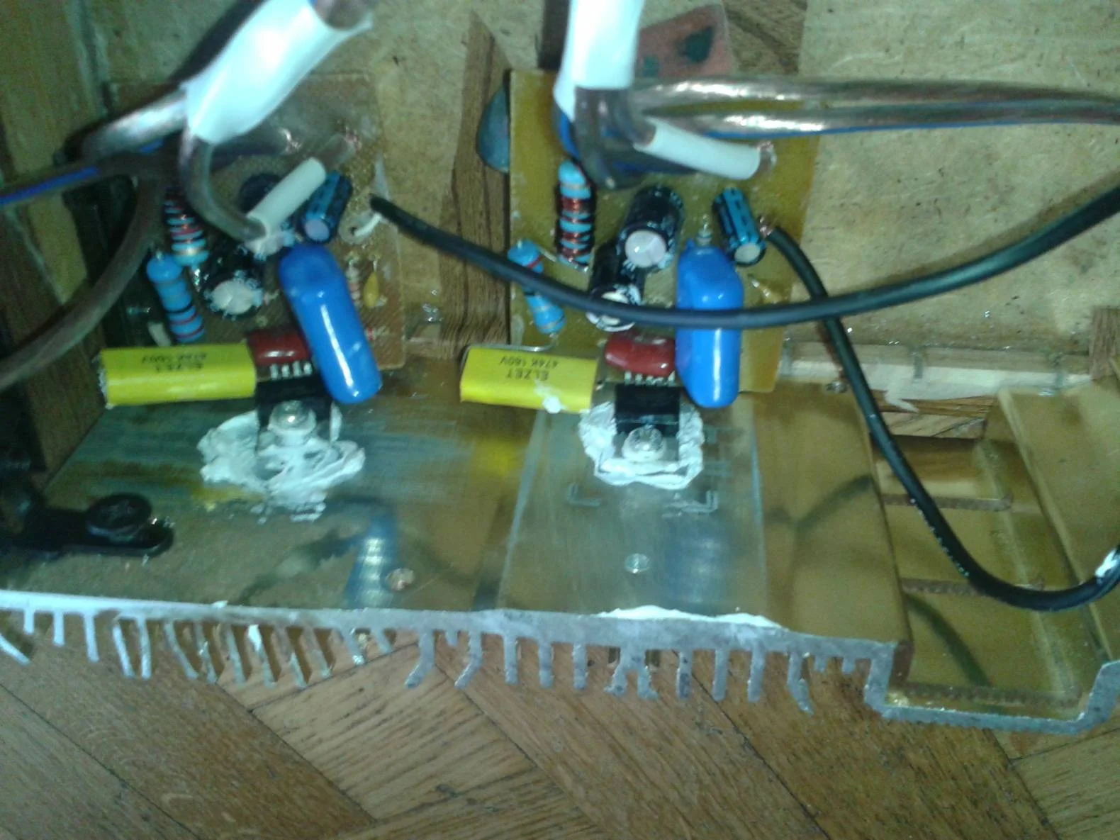

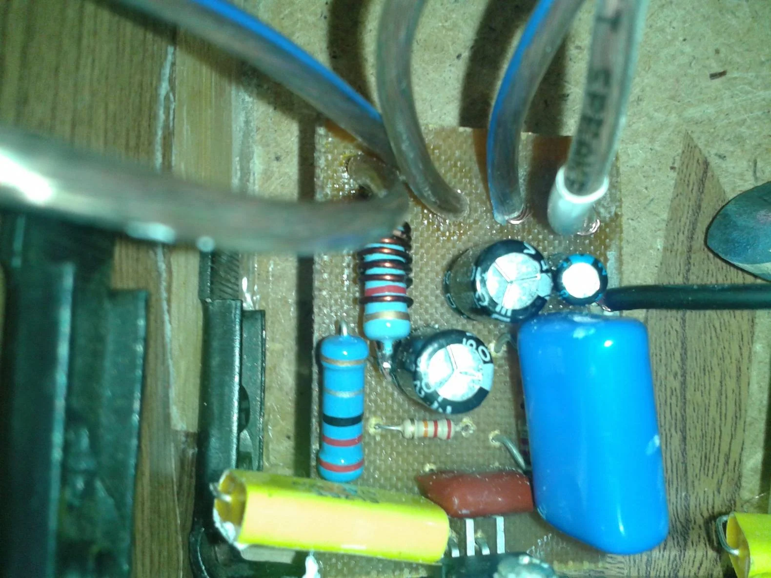

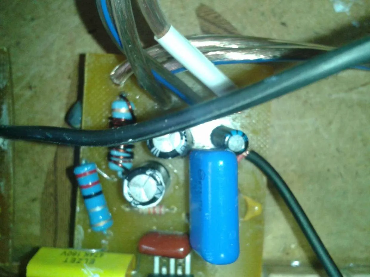

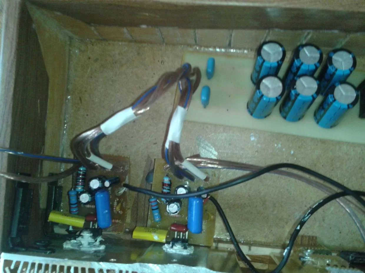

собрал все в корпус, запустил. одна схема греется другая нет!
Фотки, чтоб все провода, весь монтаж хорошо видно было.
только не судите за деревянный корпус

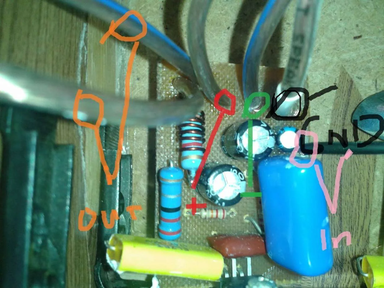

вот подписал
    115.8 KB · Просмотры: 281
Левая плата откручена чтоли?
Микросхемы должны крепиться к радиатору через изолятор. Прозвони, нет ли замыкания корпуса микросхемы на радиатор. Сам радиатор заземли (провод от радиатора к средней точке питания). С обратной стороны платы припаяй два конденсатора 0.1 мкФ, керамика или пленка, прямо к ножкам микросхемы 3 и 5, второй конец каждого конденсатора к массе (средней точке питания).
