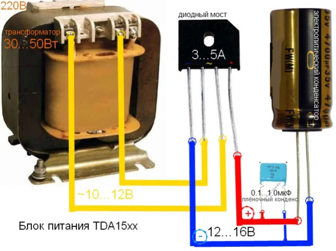

ребят , а если мне хочется его питать от розетки , то нужно диодный мост собирать?
Да обязательно нужен будет диодный мост плюс еще электролитический конденсатор.
Не только, надо делать блок питания, примерно такой
    61.6 KB · Просмотры: 392
зачем? чтобы искажений меньше было, кстати его параллельно размещать нужно?
на рисунке куда схему втыкать то? она там замкнутая ....
Там где написано + и - 12...16В к питанию усилителя, а трансформатор в сеть 220В
тогда ещё вопрос по схеме: почему сначала трансформатор, а потом только выпрямитель идет?
Потому что трансформатор снижает напряжение с 220В до 10...12В
тогда ещё вопрос : как все это к компу присоединить? там на схеме видно , что на вход три провода , какие нужно использовать подскажите? пожалуйстаtehno035
