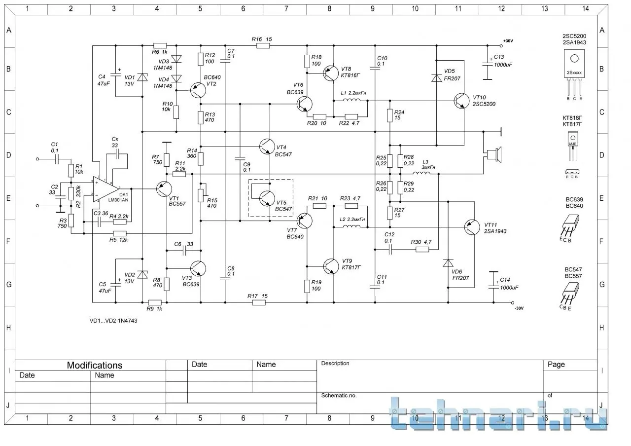

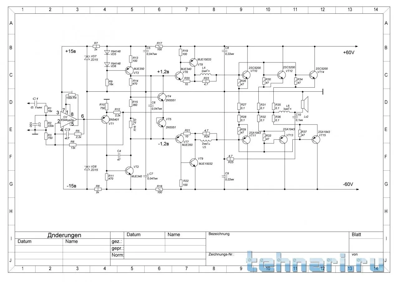

Пока работа над проектом стоит из-за болезни, продолжаю читать в инете про то и про сё... Нашел на веге пару вариантов перевода на импорт и умощнения этого усилителя, за авторством форумчанина под ником Zmeik. Защита ВК исключена из схемы, как и в моём случае. Ещё хотелось бы перевести в нормально читаемый вид схему усилителя Зуева с МПООС, 93 года, но это чуть позже

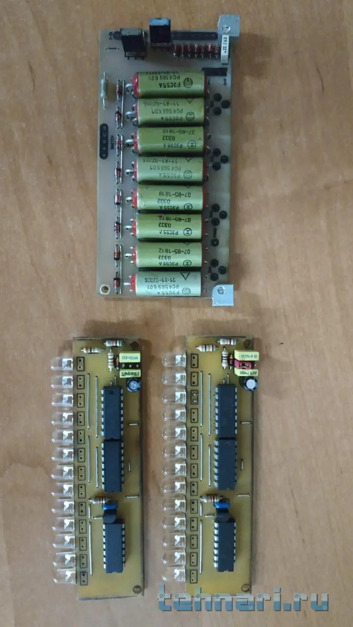

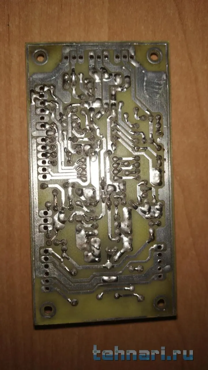

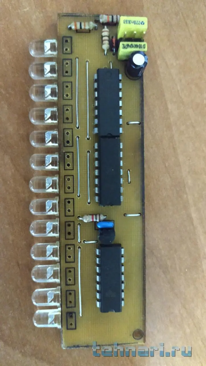

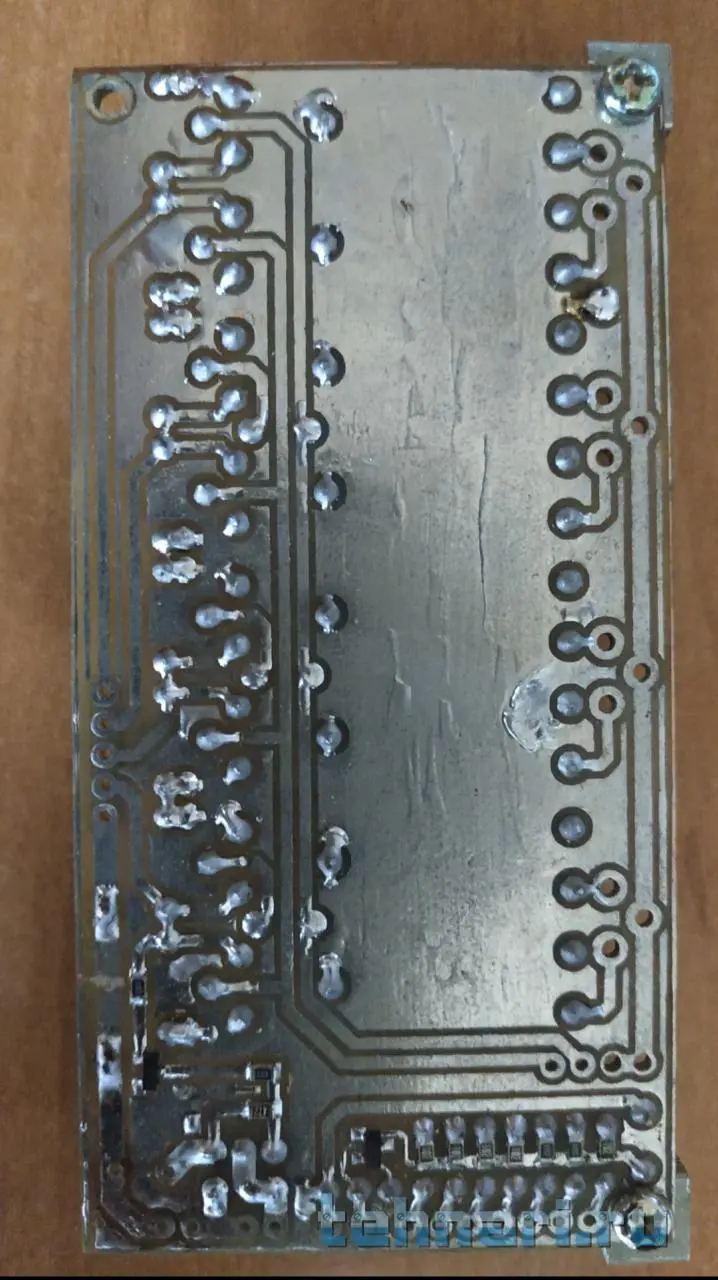

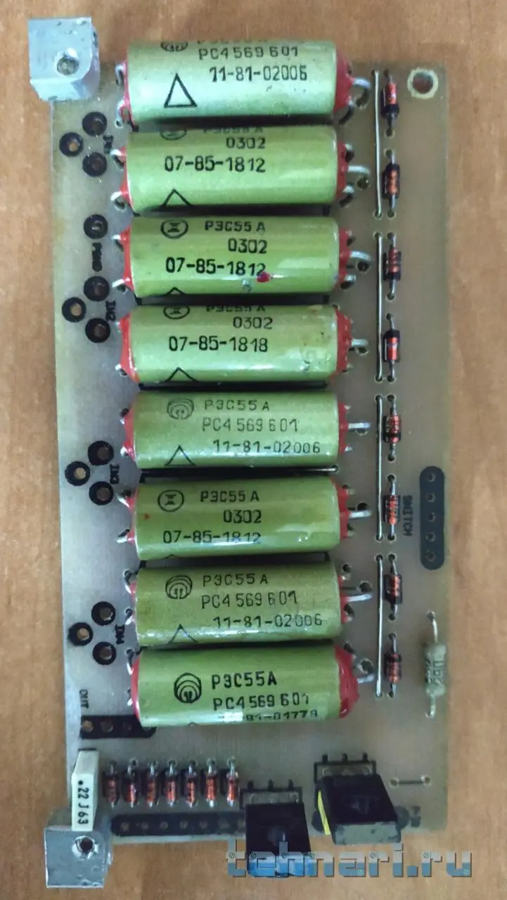

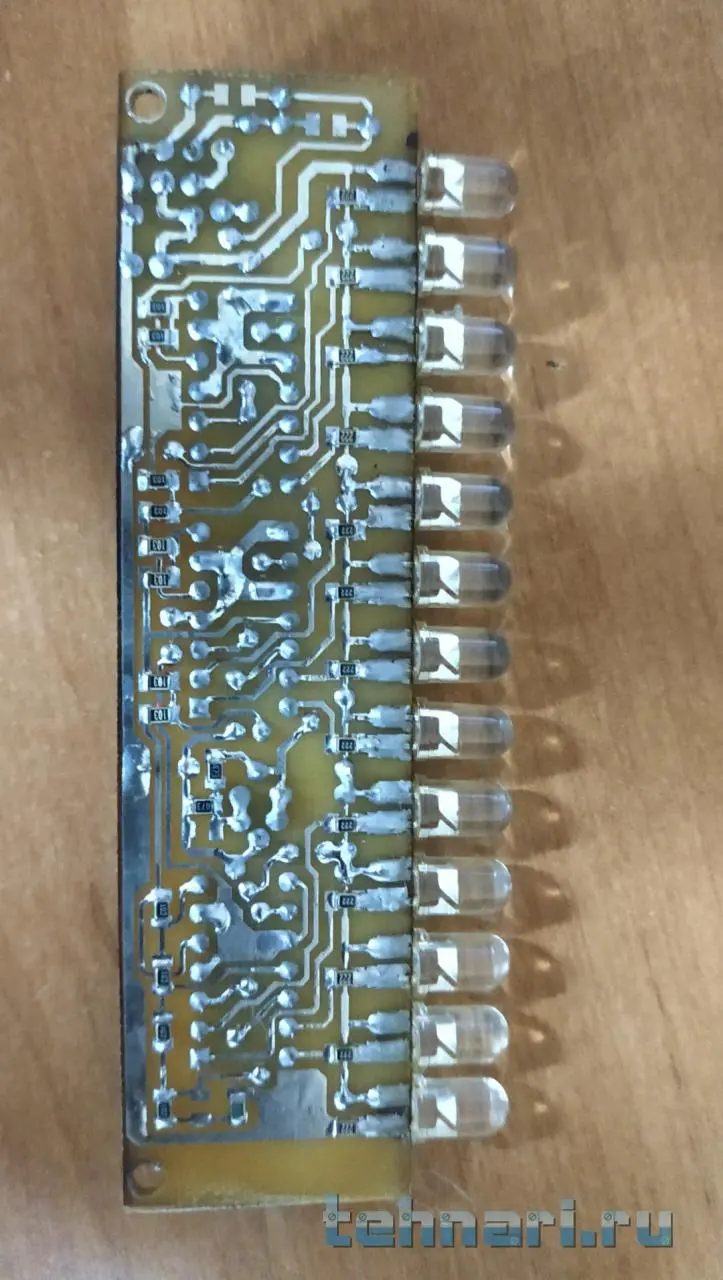

Эпизодически возвращаясь к полузабытому, но не заброшенному... Готов селектор входов и показометры на оба канала. На плате селектора совмещены собственно сам селектор на четыре входа, ключ подачи питания на модуль MP3, и схема отключения питания усилителя при отключении модуля MP3. Реле отключения конструктивно находится на плате БПДР. Показометры выполнены: каждый на трех LM339 и TL431 в ИОН - 12 уровней индикации + светодиод начала шкалы, горящий постоянно
    60.6 KB · Просмотры: 86
    69.3 KB · Просмотры: 84
    53.8 KB · Просмотры: 72
    68.6 KB · Просмотры: 74

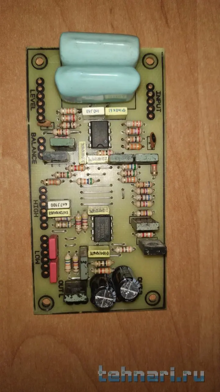

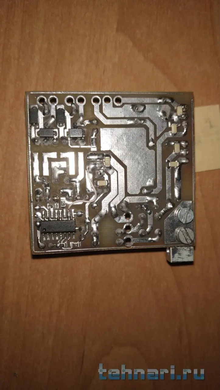

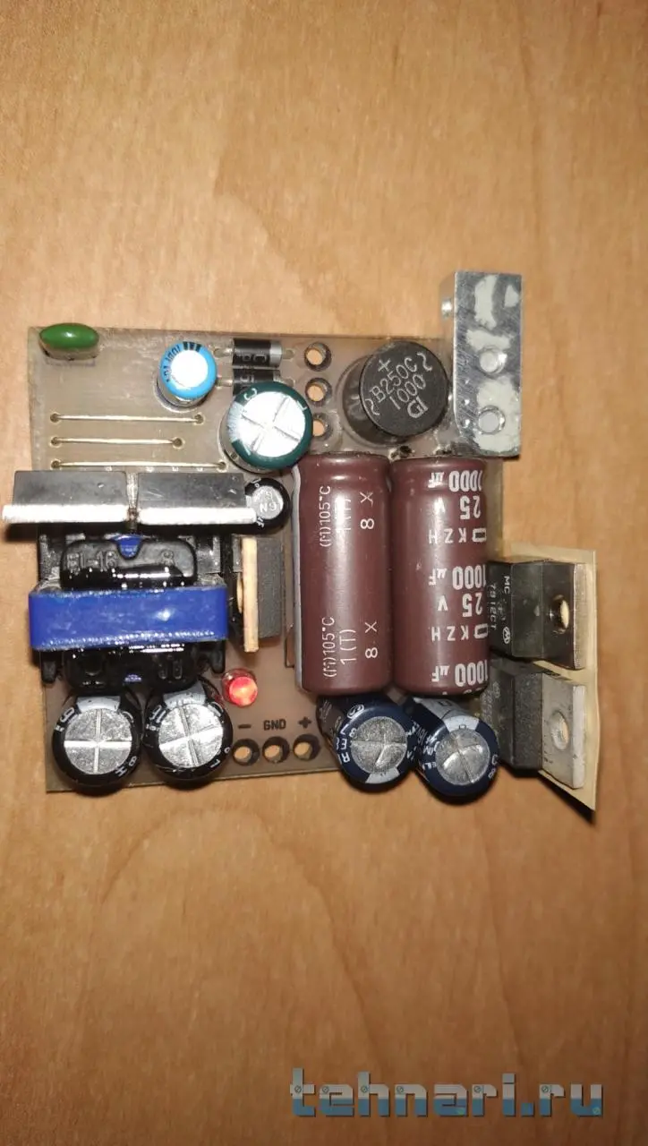

И вот, процесс продолжается... Плата стабилизатора питания для предусилителя, на КРЕНках. На этой же плате располагается дополнительный преобразователь напряжения 22 вольта в два по 12 вольт, с двумя гальванически развязанными выходами - для питания показометров. Преобразователь собран на SG3525. Спросите к чему такие сложности? Отвечу: есть мысль полностью избавиться от всяких земляных петель. Для этого намотан транс, с отдельными обмотками для каждого канала УМ, для предусилителя со схемой защиты АС. Детекторы постоянного напряжения схемы защиты АС каждого канала развязаны оптронами. Отдельный блок питания дежурного режима, с двумя выходами: для схемы включения кнопкой без фиксации, и для МП3 модуля - о нём уже упоминал ранее. Иииии... собственно говоря, сам предусилитель - схема за авторством Максима Васильева

А релюха защиты у тебя не РЭН 34 случайно?
У меня есть таких с нефтегазовых РРС ЗиПов, подключал к бп они на 12 вольт смутил большой ток на удержание контактов, хотел в защиту УНЧ,подумал не всякий транзисторный ключ выдержит да и от БП отдельного для защиты потреблять будет не маленько для двух ченнелов . А у тебя на 24в наверное?
Да, на 27 вольт у меня. С платы защиты Радиотехники У101

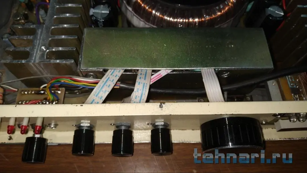

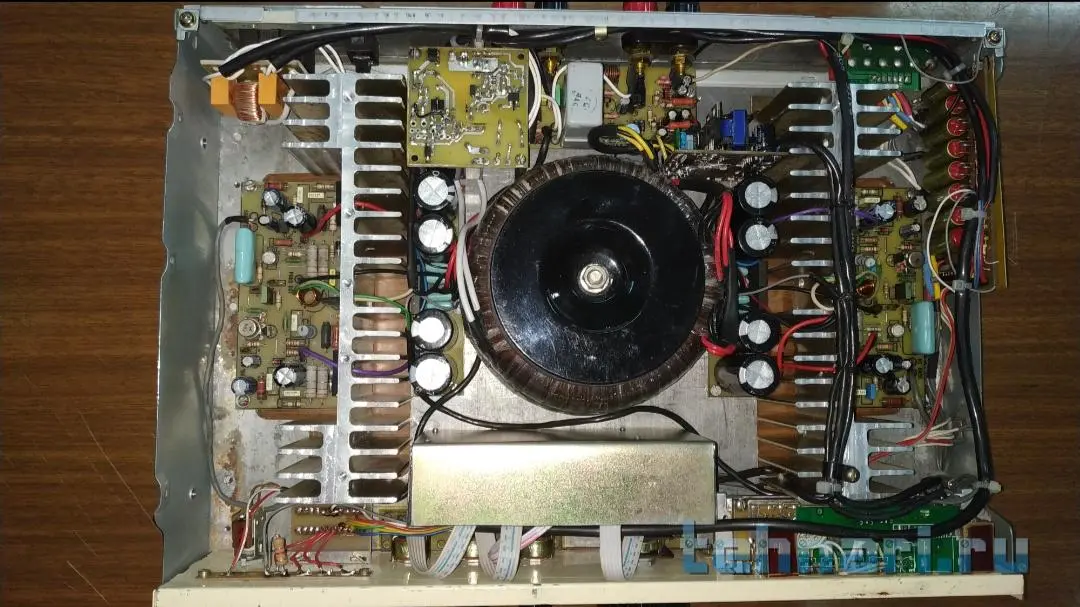

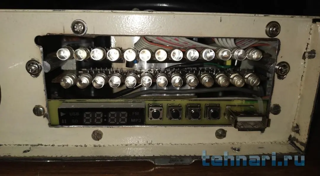

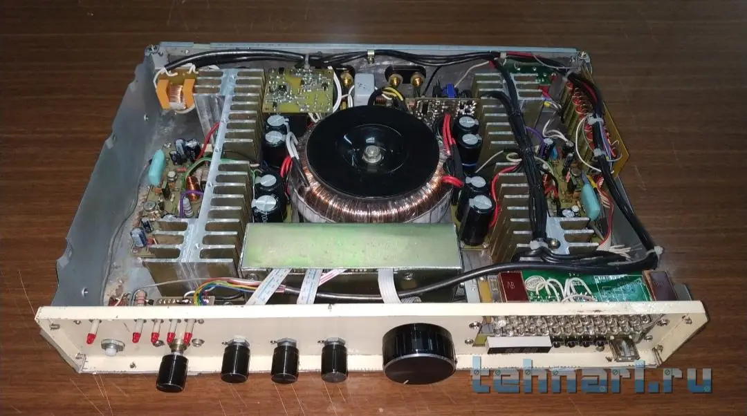

Внутреннее наполнение. Всё подключено, всё работает как задумано, за исключением схемы включения/отключения усилителя с пульта МП3 модуля. Её буду творчески переосмысливать. Внешний вид будет конечно другим, да и внутри тоже буду шкурить и красить. Предусилитель стоит в железной коробке, из достаточно толстого металла, никакого фона нет
    68.3 KB · Просмотры: 104
    94 KB · Просмотры: 105
    52.8 KB · Просмотры: 87
    46 KB · Просмотры: 76
