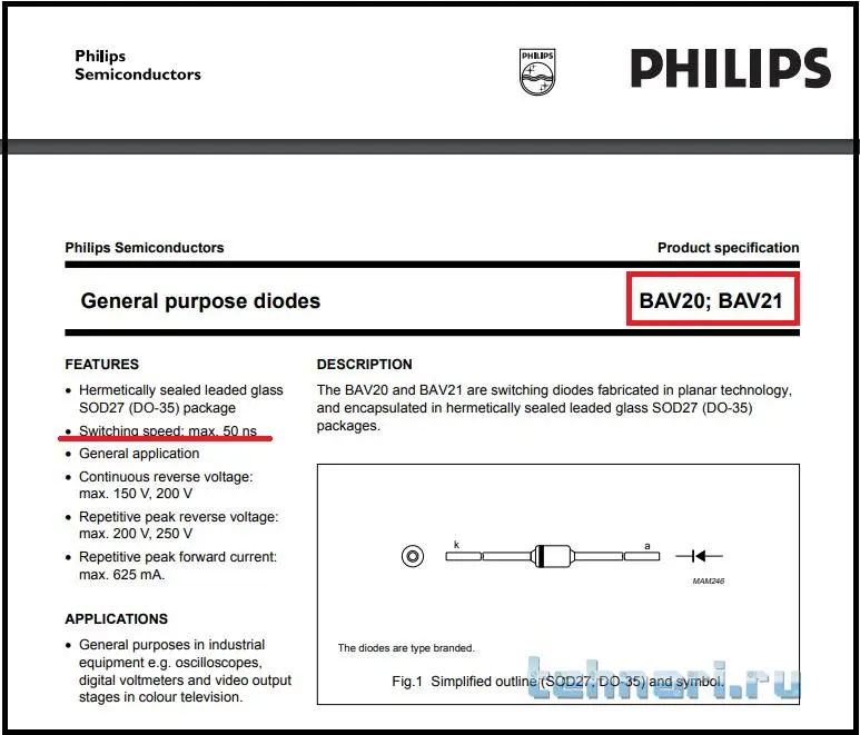

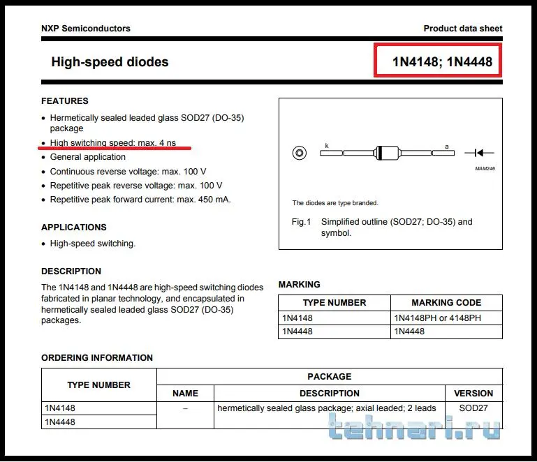

21 быстродействующий, от того и не стоит менять его на 4148.

Кстати, посмотрел на плату, и мне таки очень не понравилось отсутствие шунтирующей керамики возле ОУ, если есть возможность, припаяйте снизу платы, прям с ножек питания на землю.
Спасибо большое за советы, керамику размещу обязательно, цобеля тоже уберу с плат - он есть на плате защиты. BAV21, надеюсь, тоже получится найти
Стесняюсь спросить, это об этом параметре идёт речь ?
Если да, то цифра 4 гораздо меньше цифры 50 ... :tehnari_ru_203:

1N4148 безымянного производителя шьются уже на 70В со всеми вытекающими. Из того что подходит в это место (малая емкость перехода и большое обратное напряжение) лучше поставить BAV21/103, которые вполне доступны. Если напряжение питание ниже +/-35В то вполне сгодятся 1N4148
Питание будет +/-34 вольта. В принципе есть откуда надёргать б/у оригинальные 4148. Тогда имеет смысл использовать их? Для меня проблема найти эти BAV. Есть возможность проверить их обратное напряжение, имеется регулируемый БП +/- 50 вольт

С таким питанием свободно можно использовать 1N4148.
