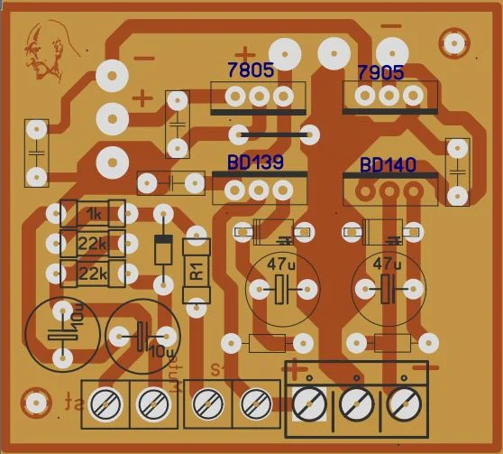

Я делал твой фильтр только на +/-15в и использовал стабилитроны 12в (других у нас просто нет в продаже). Ничего не грелось при длительной эксплуатации от напряжения +/-28в.
Как временный вариант

На мой взгляд стабилизаторы на 15В там лишние. Понижение на 12...15В вполне можно сделать сразу на транзисторах. Все-таки попробуй такой вариант испытать. А вот конденсаторы на 10...47мкФ параллельно стабилитронам не помешали бы.
Кстати, на плате стабилизатора по моему ошибка. В плюсовом плече на стаб 5В напряжение идет со стаба 15В, а в минусовом плече напряжение на стаб -5В идет с эмиттера транзистора. Возможно минусовой стаб 5В пробивает высоким приходящим напряжением.
А блин, это я не исправленный вариант платы выложил (в корпусе стоит уже исправленный вариант).
Ты знаешь, я об этом уже думал но как то экспериментировать не решился.
Ну если плату все же придется переделывать (ну если не выясню почему греется) то дополню ими схему :)

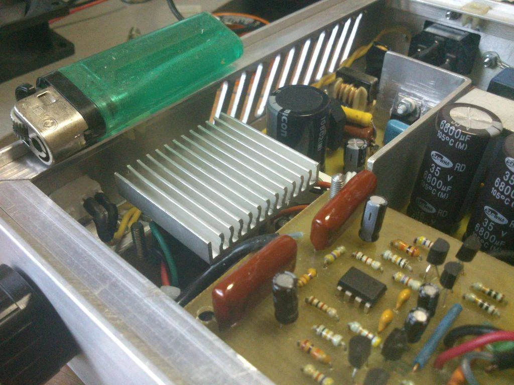

Сегодня с утреца, пока есть время решил проверить такой вариант (пока не впаивал конденсаторы параллельно стабилитронам) запитал от лабораторника. В общем при питании от +-20В уже очень прилично греются транзисторы а при +-30 думаю вообще закипят теперь я вообще в ступоре, как обеспечить питание с пассивным охлаждением :(
то ли транзисторы мощнее взять, то ли хватит радиаторов больших, то ли опять пробовать со стабилизаторами только попробовать поменять (может брак).
Правильно ли я понял что транзисторы выдержат нагрев до 100С? Просто если это так то думаю большой радиатор вполне решит мою задачу.
Запитал то +-30В транзисторы очень сильно греются и довольно таки быстро (без радиаторов)
Как я понял из характеристик транзистора он без радиатора держит (может рассеивать) до 1,25Вт а с радиатором 12Вт. Амперметр показывает потребление положительного плеча 0,06-0,07А, то есть про 30В это получается 30*0,07=2,1Вт.
Или правильнее считать так 18*0,07=1,26Вт (стабилитрон 12В)
Ну то есть радиатор по идее проблему решит?
По расчету мощности тепловыделения.
Напряжение меряется между коллектором и эмиттером транзистора (либо входом и выходом стабилизатора) и умножается на протекающий ток.
Таким образом при входном 20В и выходном 12В Рт=8х0.07=0.56Вт. Для двух плеч 1.12Вт, это не та мощность которая может разогреть такой радиатор. Или у тебя транзисторы без радиатора? Если без радиатора, то этой мощности достаточно чтоб их хорошо разогреть, радиатор решит проблему.
Проверь какой ток идет на усилитель ушей и ФНЧ по каждому плечу.
Да, это все без радиаторов пока.

Даже при питании 30В и токе по обоим плечам по 0.07А общее тепловыделение составит около 2.5Вт. Небольшой пассивный радиатор должен решить проблему.
Ток потребления ушей лучше замерять с ушами и при максимальной громкости.

Ну перекинь тогда радиатор со стабилизаторов на транзисторы и посмотри нагрев.
Да там такой плотный монтаж возле транзисторов, что с радиатором не подлезть, да и транзисторы в разные стороны смотрят, сейчас немного переделал плату (на скорую руку) глянешь в пол глаза?

В общем сделал платку, перепаял все это богатство, прицепил радиатор побольше ииииииии все равно греется. Правда не так быстро как было, но все же :)
Через минут 10-15 уже пальцем держать невозможно. Маленький куллер ситуацию спасает, но ставить его и не хочется и некуда :(
Вот я и думаю может мне погонять его до предела и периодически проверять водичкой если до сотни не нагреется то жить можно (у транзисторов вроде 150С предел а у 7805 около 120С) кто что скажет? просто исходя из биологии для нас 45С уже ожег вот я и думаю может температура не так критична а я паникую? Проверить температуру нечем :(

Конденсатор в базе КТ815 увеличь до 2.2...4.7 нФ.
Ну не должно так быть.
Отключай ФНЧ и ушник и проверь будет ли греться без нагрузки.
Проверить греется ли вообще или греется ли так сильно?
Без нагрузки вообще греться не должно. Если греется, значит надо искать проблемы в деталях стабилизатора. Можно к выходу +/-5В подключить по резистору 0.5...1К для исключения самовозбуждения стабилизаторов.
На этой плате все детали кроме стабилитронов и керамики поставил новые :( (хотел подстраховаться вдруг неисправны)
Хорошо сейчас выпаяю и проверю на нагрев :)
