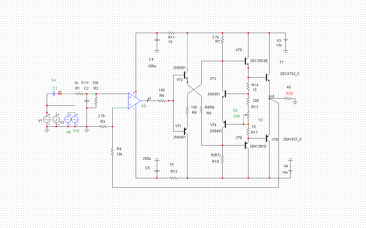

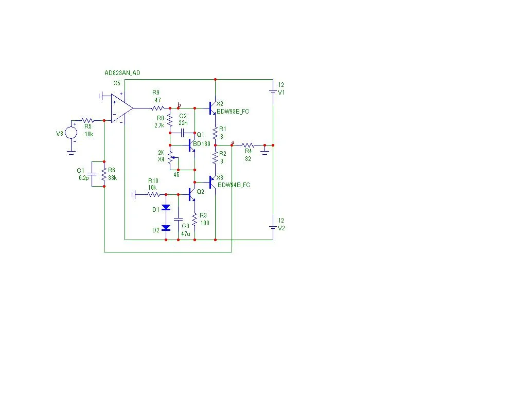

Как бы не так. Сопротивление со стороны базы грубо равно h21*Re...
Ток базы обеспечивает резистор 6,8 кОма, а не микросхема. А вот этот резистор, ток которого МС должна "сожрать", уже является нагрузкой микросхемы. Микросхема просто не может "продавить" ток через диод на базу транзистора. Он идет не из МС, а сверху через резистор. Микросхема только дает добро запирая диод смещения.
...Ток покоя никак на ограничение не влияет. Просто при большой нагрузке будет вываливаться из А класса.
Это не ток покоя, это ток источника тока. При большой нагрузке он просто будет закрываться. Он по определению сделан так, чтобы не дать в нагрузку ток больше чем 50 мА. Поэтому я и не понимаю зачем там источник тока? Эмиттерный повторитель уже сам по себе источник тока.
Эмиттерный повторитель не источник тока, т.к. имеет низкое выходное сопротивление. Источник тока же имеет в идеале бесконечное выходное сопротивление

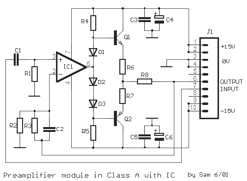

Нужно убрать третьи диоды. Оставить только два как в певоначальной схеме.
А где три диода? По два на транзистор.
После установки двух диодов как положено по первоначальной схеме ничего греться не будет без всяких радиаторов.
Возвращаемся к первой схеме?

Исходя из минимума расходов, могу предложить следующее.
R4, R5 ставишь 47-100 кОм
С3, С4 выбрасываешь и ставишь вместо них перемычку.
R7, R10 - 2...2.4 кОм.
С6-С9 просто удаляешь.
Вместо каждого диода ставишь два последовательно, получится 4 диода в цепочке.
R11-R14 ставишь 1.5...2.2 кОм.
R15-R18 ориентировочно по 7.5 Ом, их следует подобрать чтоб ток потребления на канал составлял 90...100 мА (180...200 мА на всю схему).
Конечно поделка радиокружка (Мультисим показывает 0.001 процент искажений). Но позволяет собрать схему на уже готовой печатке. Собери, послушай как работает, а там уж решишь - оставлять или собирать другую.

И задача стояла не облажать схему, а выяснить, что номинал эмиттерных резисторов в 1000 раз превышает расчетный.
Теперь очень интересно было бы узнать ток покоя по падению на эмиттерных резисторах? Чтобы быть уверенным, что нет ступеньки.
Все остальное конечно off.
Хотя любопытный и может вынести много полезного.
Например, что:
И что эмиттерный повторитель с источником тока работает только пока источник тока не вышел на режим. А как только источник тока начинает работать и задает расчетный ток, напряжение сразу фиксируется и ограничивается на уровне определяемом законом Ома.

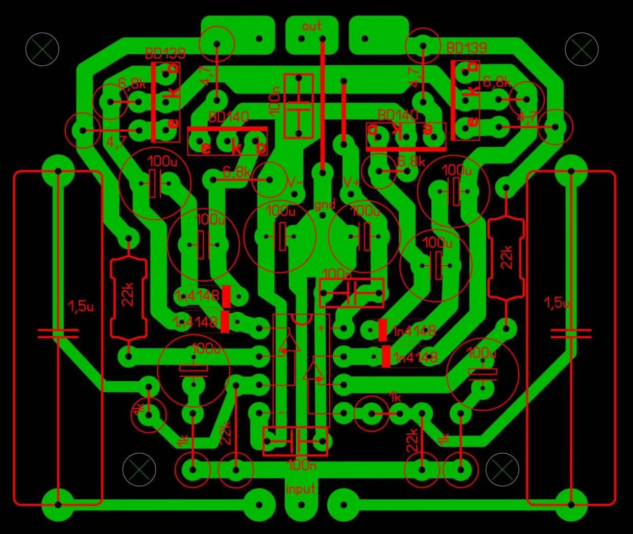

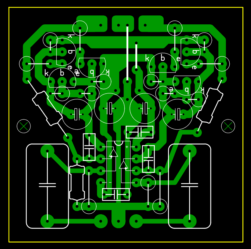

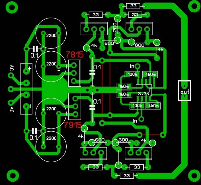

Непонятна суть вопроса. В п.63 Вы выложили плату фотографию сделанного Вами усилителя и спросили:
И снова драсьте!

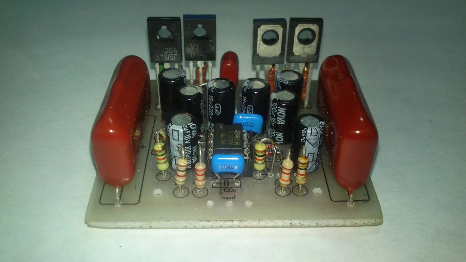

Такое ощущение что не хватает мощности трансформатора. При повышении громкости в наушниках одни хрипы.
При замкнутом на землю входе на выходе 1 и 1,5 мв. Пробовал TL072 и NE5532. Транзисторы стоят КТ815 и КТ814. Может я в печатке чего накосячил?
А теперь чертеж платы ищете?
И вновь продолжается бой?
Где Вы здесь бой видите?
Просто был задан конкретный вопрос:
А если она есть у кого-то, жалко выложить?
Могу ответить еще более конкретно:
1. У меня лично нет другого варианта разводки этой схемы.
2. Выложенную выше разводку проверил и считаю вполне нормальной и работоспособной.
3. Переразводить по другому смысла не вижу.
