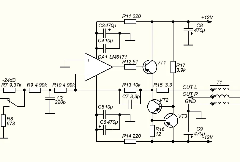

Не нужен нам чистый Б. Про доп диоды смещения я уже писал.
Температурная ОС вообще не нужна в ушнике. Попробую объяснить свою точку зрения.
Многие увлеклись схемотехникой забывая о простом. Двухтактный выходник для чего нужен? Чтобы повысить КПД в Б и АБ, а оно надо для десятков милливатт?
Вот тут и пришли к мысли, что двухтактник с большим током покоя однозначно будет хуже повторителя с тем же током покоя.
Насчет термо. В Б - неуместен, в А, в устоявшемся режиме тоже нет. АБ в ушнике - нафиг.
Вывод: к чему искусственные усложнения или мы сами себе создаем трудности, а затем их героически преодолеваем?
Теперь надеюсь ясна мысль абсурдности двухтактника с большим током покоя.
Однотактник имеет только одно преимущество .Отсутствие коммутационных искажений при переключении плеч ,в остальном уступает обычному двухтактному. При устранении искажений от переключения плеч двухтактник звучит лучше.

А вы прокомментируйте тот процесс,который возникает при переключении плеч,особенно при наличии резисторов у выходников зависимости от тока покоя . И по форме сигнала на этих резисторах.И самое главное о чем это нам говорит?

Для остальных, сделайте ушник на AD8397 и успокойтесь или же как у меня на рисунке.

А осцилограммымеандра на выходе можете показать,уж больно скоростной ОУ.
Да и полярности транзисторов на схеме должны быть противоположными.

Сделал модель данного усилителя. .Ток покоя 55ма, Кг даже симуляторе чуть меньше 0,001.Скорость весьма высока. Меандр хорош.
Теперь о минусе. Ограничение наступает при 3вольтах выходного напряжения на нагрузке32-50ом.
Р.С. Усь требователен к монтажу
офф транзисторы поменяйте на обратную проводимость или перекиньте с плюса на минус
Входное 2, это повторитель. Транзисторы нужны достаточно быстрые, чтобы полосу не ограничивать.
Про монтаж само собой, кстати от качества блокировок меняется характер звучания на ВЧ.
для низкоомных наушников не подходит ,для иных ток покоя можно снизить
Правильно ли я понял? Нужны ли резисторы R13-R16 и если да то какого сопротивления?

Зря я наверное посоветовал при 4,7 Ома в эмиттере поставить второй диод. Получился слишком большой ток.
Но хоть как то хотелось же оживить транзисторы!
Измерение уровня сигналов вольтметром переменного тока с нагрузкой и без нагрузки сразу бы объяснило причину.
Ставить дарлингтоны и ТО220 есть смысл только если первоначальная схема с двумя диодами не удовлетворяет. А этого быть не может, потому, что на вход телефонника поступает сигнал скорее всего с другого гораздо более примитивного телефонника.
У меня 50, поэтому делалось для себя любимого. С меньшим током покоя нормально работает в качестве преда практически на любой кабель.

Офф не люблю поторители.Даже с АД845 запас устойчиости мал,40градусо
Просто смоделировал усилитель в компьюторе. разброс сами видите в пределах погрешности 10%
