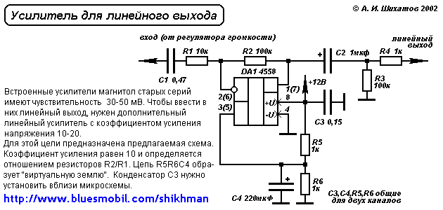

В этой схеме масса ляпов, сплошное недоразумение...
Как радуют безграмотные схемы, есть повод для балагурства.
