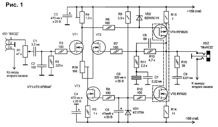

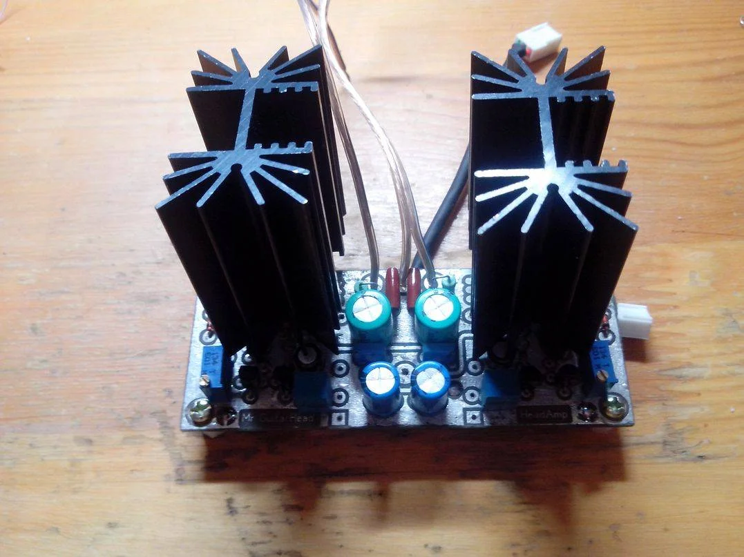

давно слежу за темами на этом форуме, и вот решил выложить ворклог моего текущего проекта. данный усилитель задумывался как подарок для друга басиста, и, соответственно, помимо усилителя должен содержать гитарный предусилитель и микшер для добавления внешнего сигнала + линейный выход смешанного сигнала. усилитель собран в классе А с выходом на мосфетах схема взята с Вегалаба - тема "усилитель для наушников Шушнова"(не могу опубликовать ссылку tehno014) питание стабилизированное +-15В. вот его схемка:
звук чистый, глубокий и очень приятный tehnoyxi,хотя сравнивать мне особо не с чем)

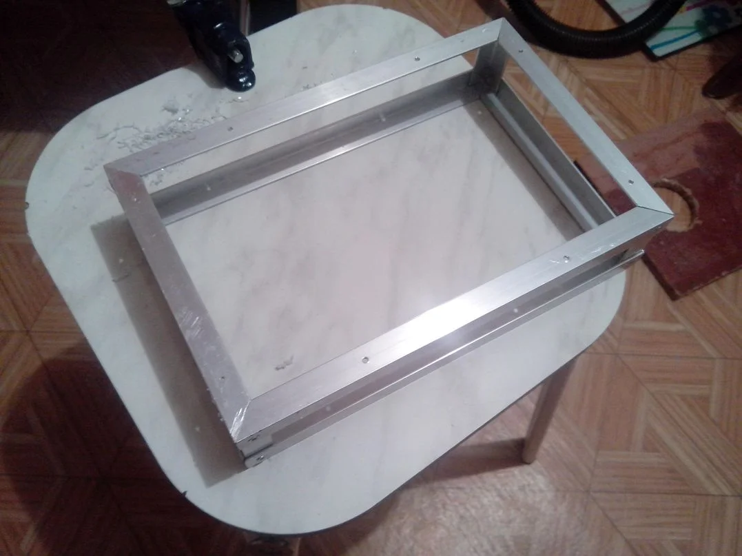

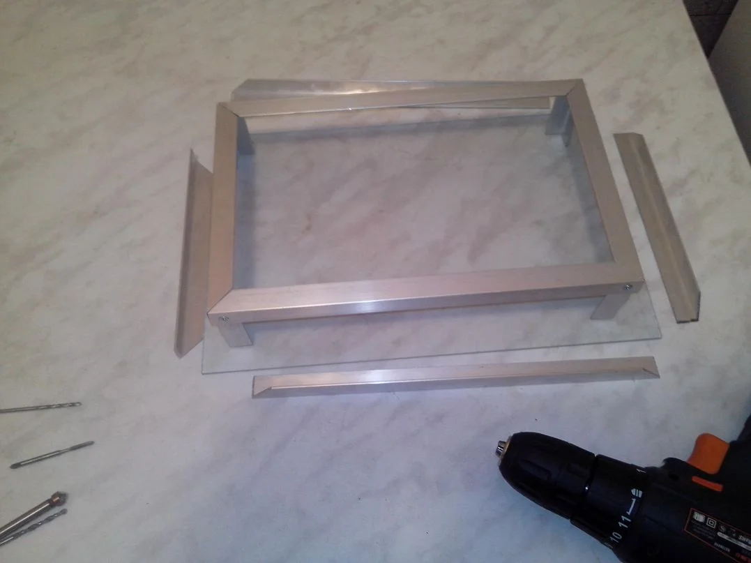

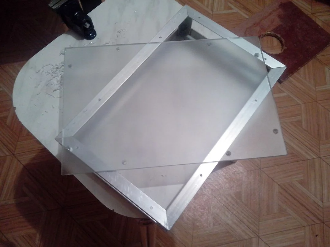

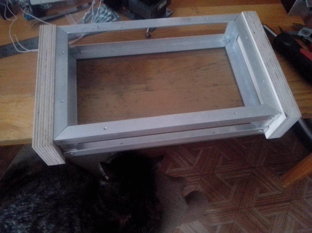

основа корпуса сделана из алюминиевого уголка по всем известной на этом форуме схеме tehno001

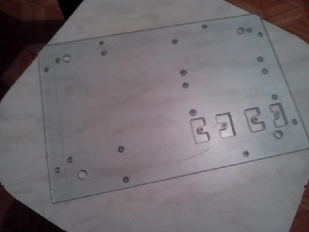

дно из полуматового оргстекла

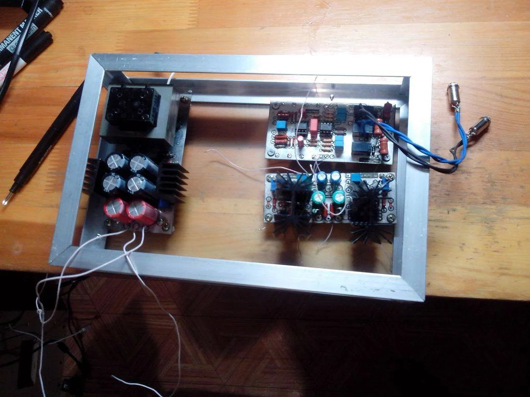

примерка модулей усилителя

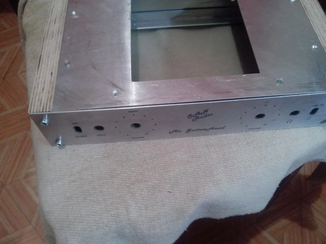

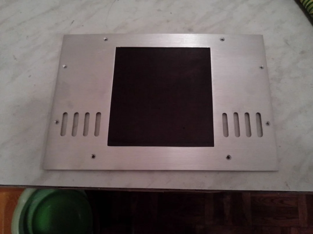

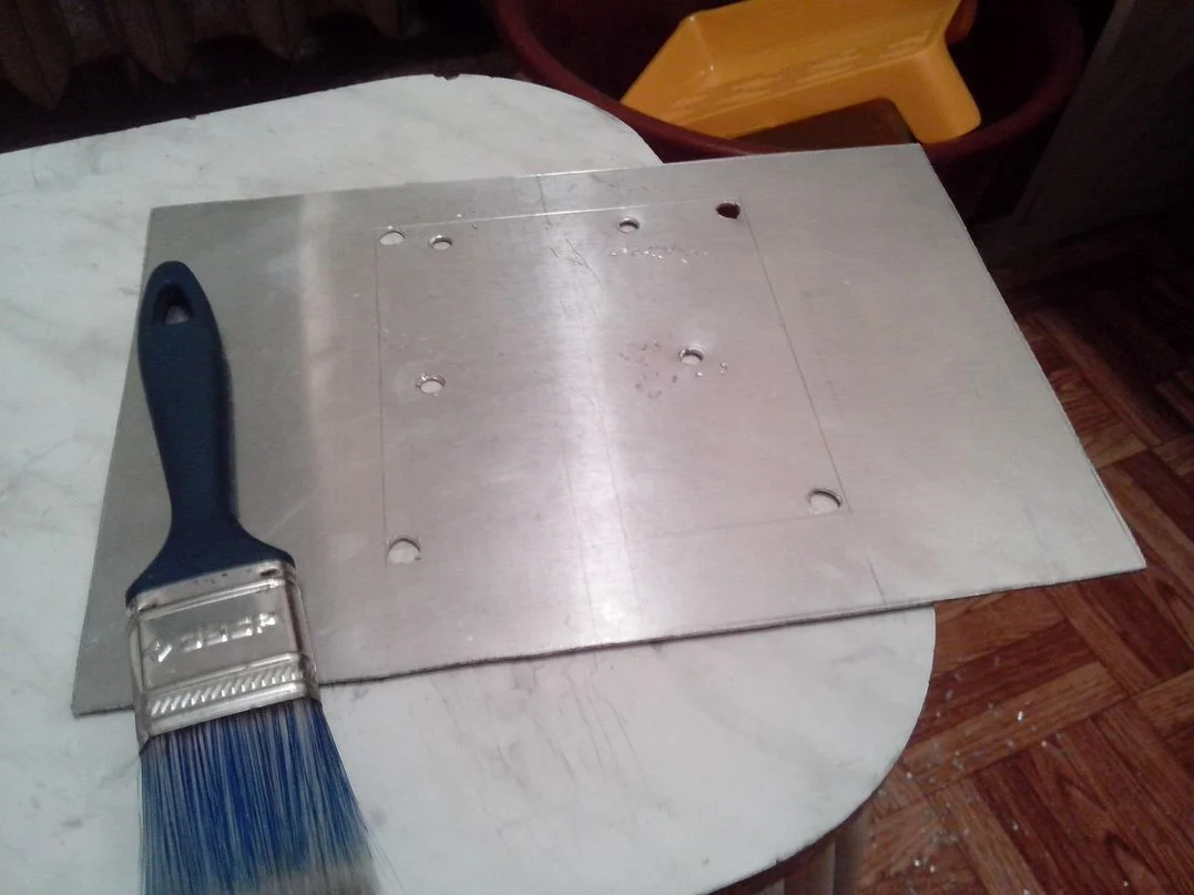

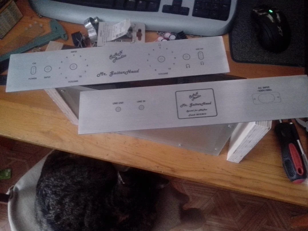

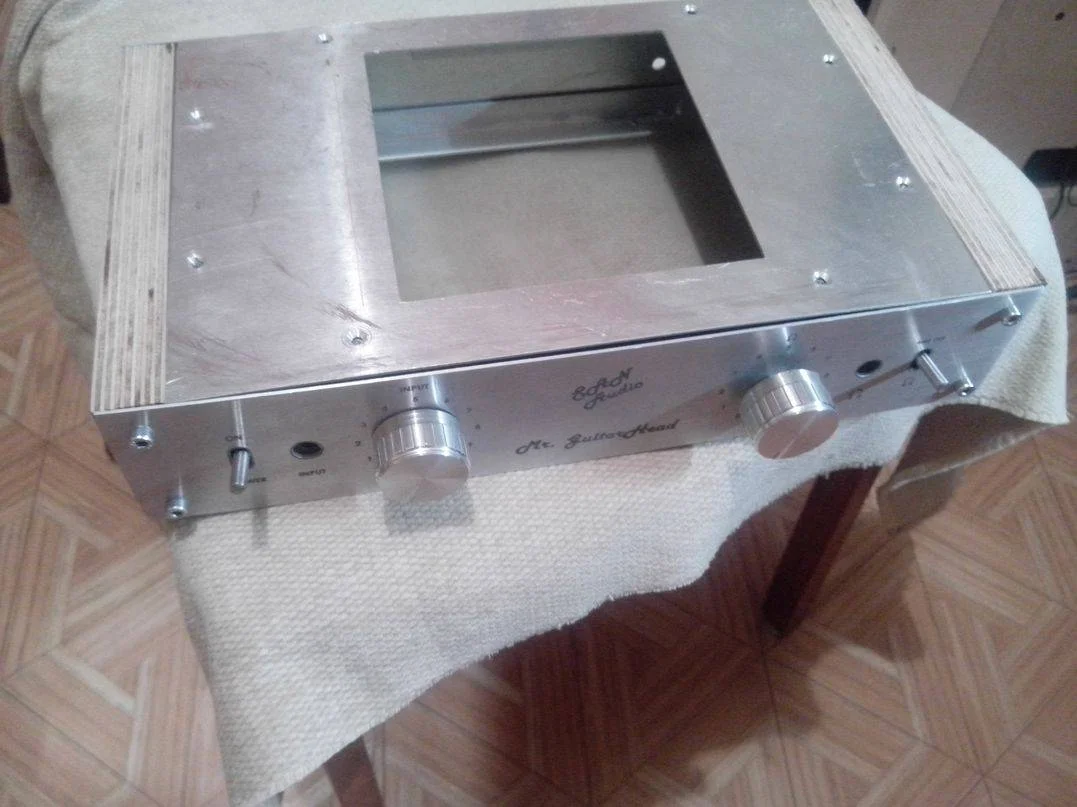

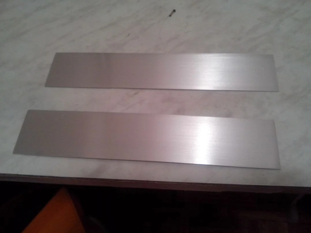

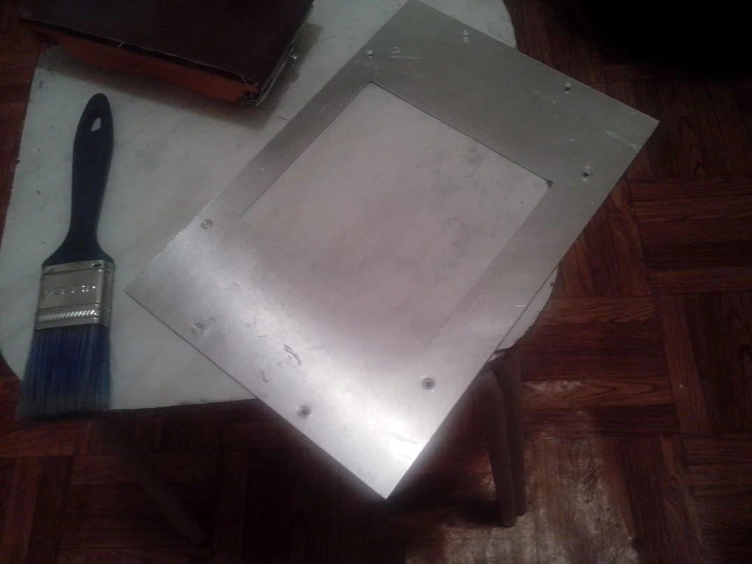

передняя, задняя и верхняя панели из листового алюминия толщиной 1.5мм(донором алюминия выступила лопата снегоуборочная tehno001 фотографии донора, к сожалению, не сохранилось):
надписи на передней и задней панелях выгравированны лазером

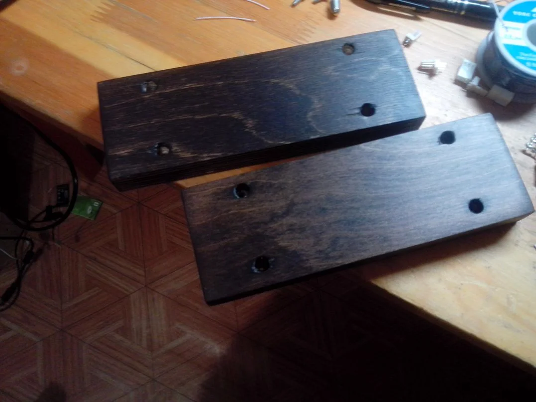

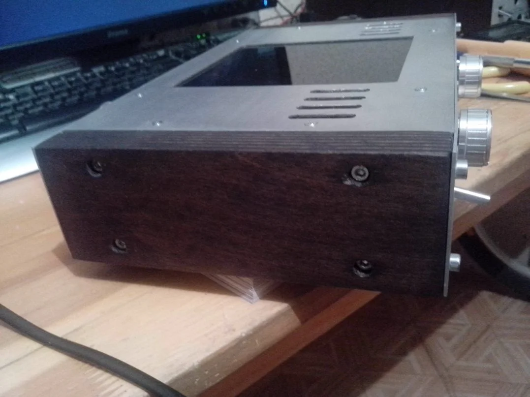

боковые панели вырезаны из 21мм фанеры

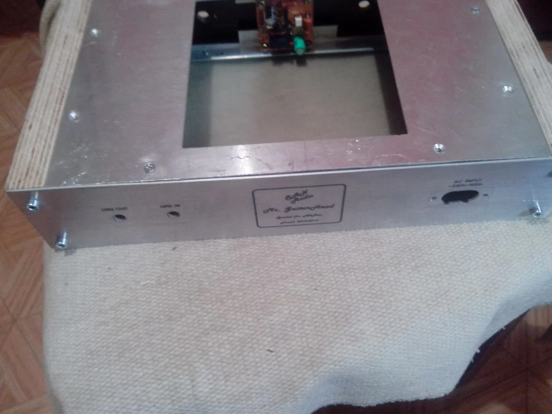

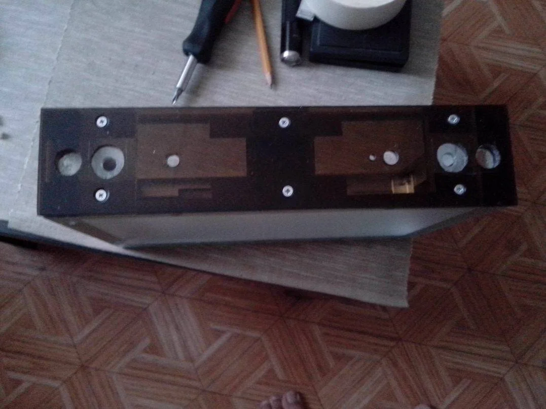

поскольку передняя панель очень токая, а также потому что не хотелось чтобы на морде были какие либо гайки была сделана крепежная панель из обрезков оргстекла подходящих размеров)
примерка панелей
примерка элементов управления
боковые панели отшлифованы, покрыты морилкой под палисандр(если верить этикетке))) и отполированы с воском

поскольку я люблю разборные конструкции, все линии питания и сигнальные линии оснащены разъемами.
редкие представители семейства паукообразных) микшер
сигнальные линии - трехжильный экранированный МГТФ в термоусадке

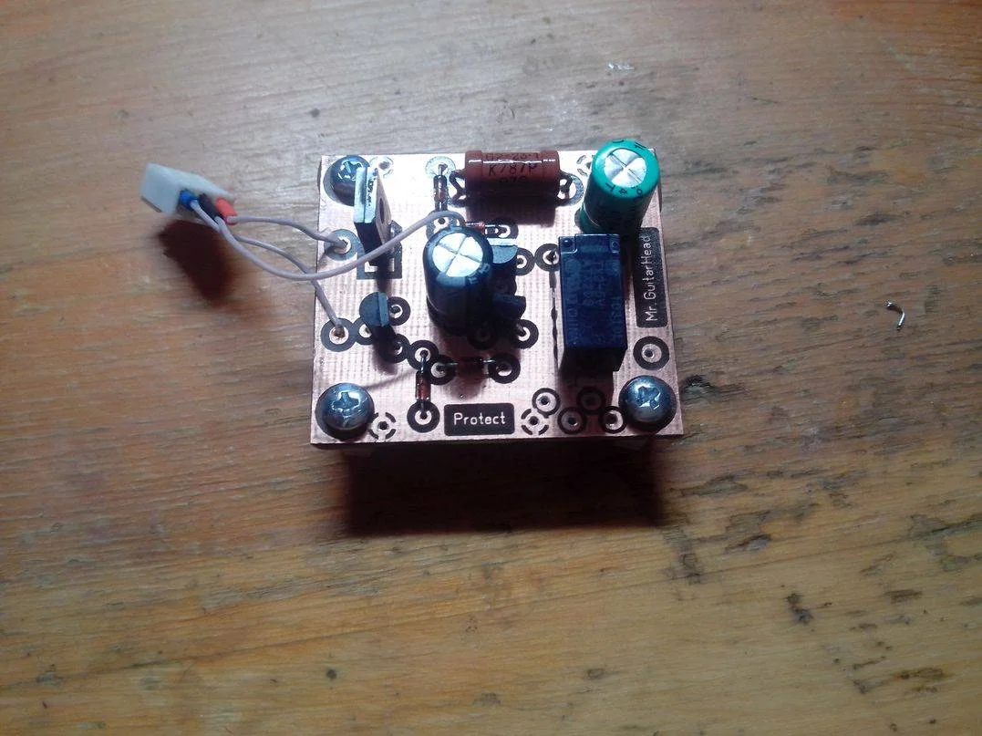

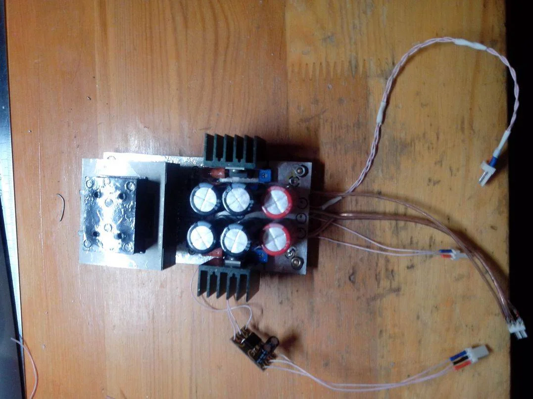

блок питания(маленькая платка - питание защиты)

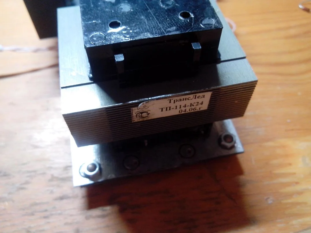

трансформатор ТП-114-К24 редкостное фонящие авно(хотя, возможно, я просто не умею его готовить)
на ибее заказан человеческий трансформатор, но он пока где-то в пути)

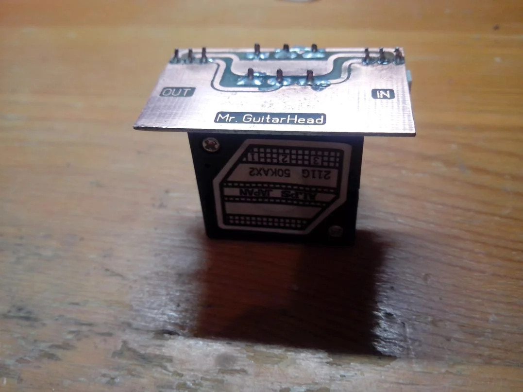

основной регулятор громкости

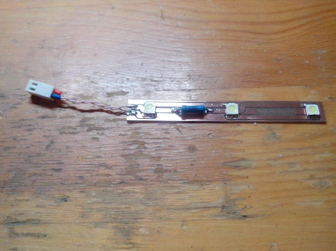

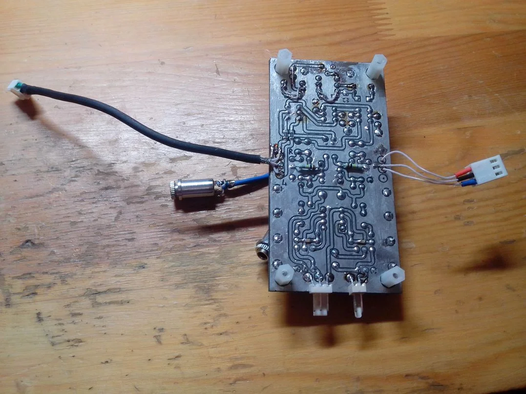

плата подсветки окошка в верхней крышке, по совместительству индикатор включения

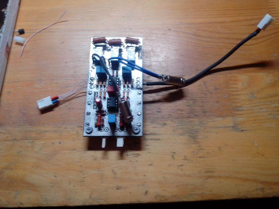

собственно усилитель

Присоединяюсь к словам Александра ... Только зачем столько городить для ушей, я понимаю, что звук почти ламповый, это да? Я когда посмотрел схему, думал сначала двухтактный выход, а когда внимательней присмотрелся, второй мосфет работает в режиме токового калькулятора. А вобще схема достойная уважения. На входе дифференциал на полевиках, замечательная схема ... :)
хотелось сделать именно на полевиках и в классе А. попробовал несколько схем на полевиках и биполярах и эта понрпвилась больше других)

Круто смотрится. Смотрю и завидую белой завистью:) Где вы берёте алюминиевые пластины. У нас не найти Даже лопаты все из стали
Снегоуборочная лопата за 300 р, четверть метра в ней, как минимум.
пройдись по мелким магазинам хозтоваров
Ладно складывается. Немного накладки подкачали (задиры шпона на них). А в целом молодца.
да там много таких косяков( щели, нестыковки и все такое. первый блин комом

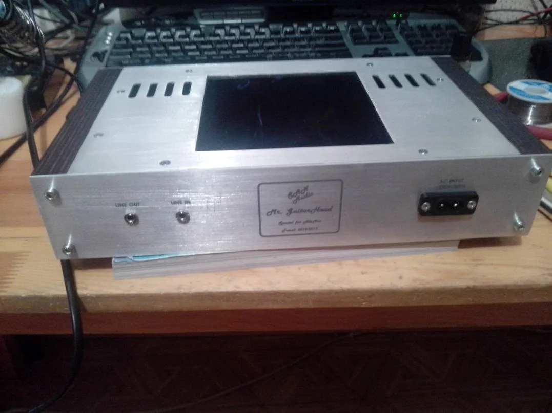

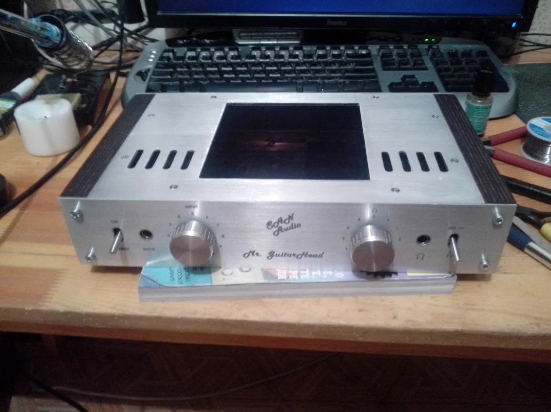

итак продолжим!
плата защиты

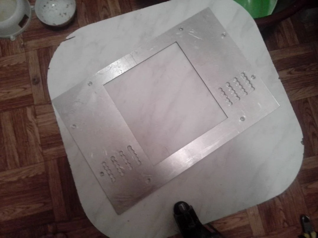

основание с крепежными и вентиляционными отверстиями:
также в крышке сделаны вентиляционные отверстия:
и вклеено оргстекло в окошко

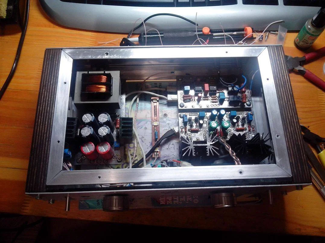

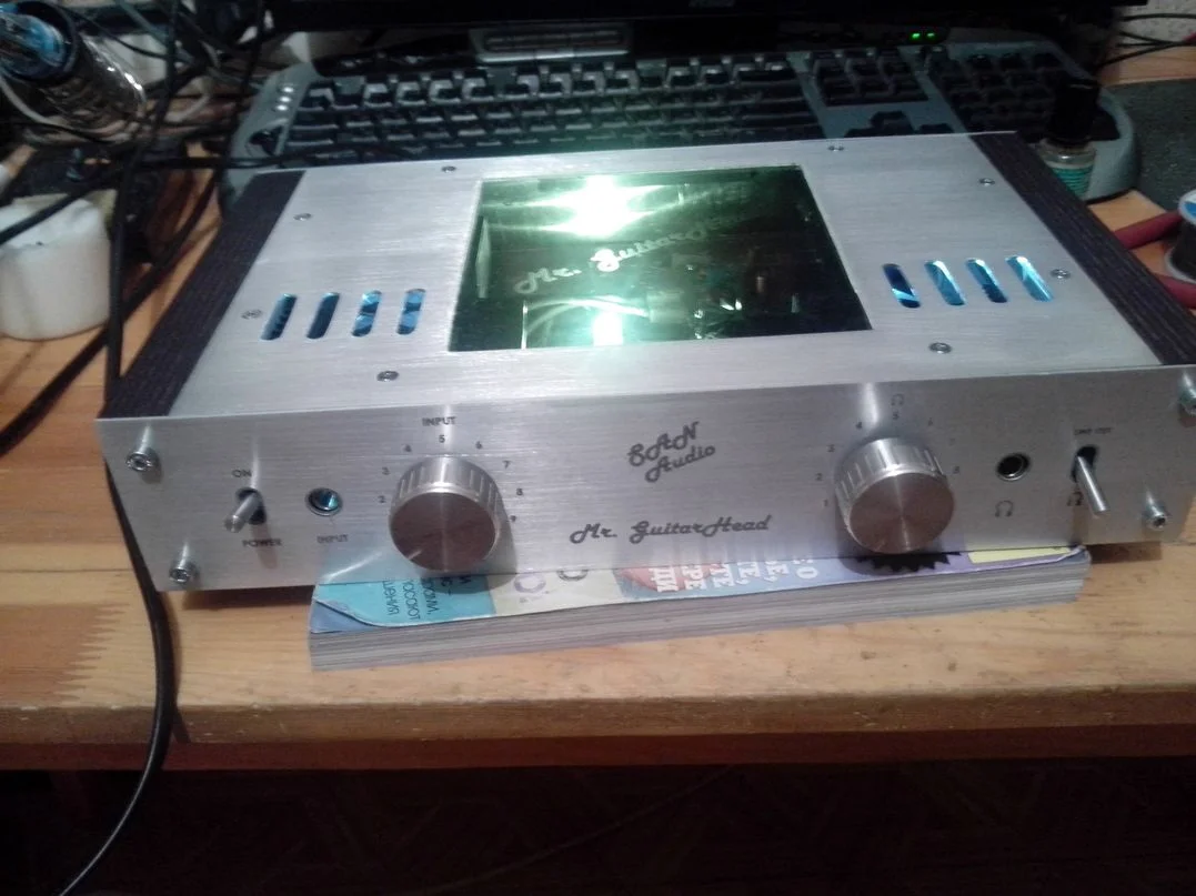

все платы распаены и уложены в корпус
и все в сборе
в дальнейшем планируется замена трансформатора, т.к. этот сильно фонит.(
