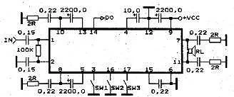

вот хочу сделать саб как бы сказать и для дома и в машину чтоб тоже без проблем, наткнулся в инет могазине на вот такую микру TDA1560Q работает от 12 вольт и выход 40ват при 8ом, только вот у меня саб планируеться на динамике http://www.tehnari.ru/f114/t57325/index3.html и так вот он 4ом микруха работать будет при таком сопративлении? и если будет работать значит она будет выдавать больше заявленой мощьности на 8ом?
Лучше делай на 1562.
она стоит 700 рублей а эта 180!
вот че я на неее нарыл
Интегральная микросхема TDA1560Q фирмы Philips выполнена в корпусе SIP2 с 17 выводами и представляет собой усилитель мощности низкой частоты, с выходом выполненным по мостовой схеме. Предназначена для использования в автомобильных магнитофонах, электрофонах, телевизионных и радиоприемниках, другой аудиоаппаратуре высокого класса. Переключатели SW1-SW3 выполняют следующие функции:
SW1- включает детектор низкого сопротивления (короткого замыкания) в нагрузке;
SW2- переводит микросхему в режим работы с нулевым усилением и минимальным потреблением ("MUTE/ST-BY");
SW3- переводит микросхему в режимы работы класса В или класса Н. У микросхемы имеется выход DO (diagnostic output- 14 вывод), который выдает сигнал низкого уровня при температуре кристалла выше 150°С или замыкании одного выходного вывода на корпус или +Vcc. В микросхему встроена защита выхода от короткого замыкания в нагрузке и термозащита. Для получения максимальной выходной мощности микросхему необходимо установить на теплоотвод (радиатор). Некоторые из основных параметров микросхемы следующие:
    11.5 KB · Просмотры: 1,102
ауу народ
1562 не советую, ибо дорого, хотя качество для саба достойное, присмотритесь к 7294
