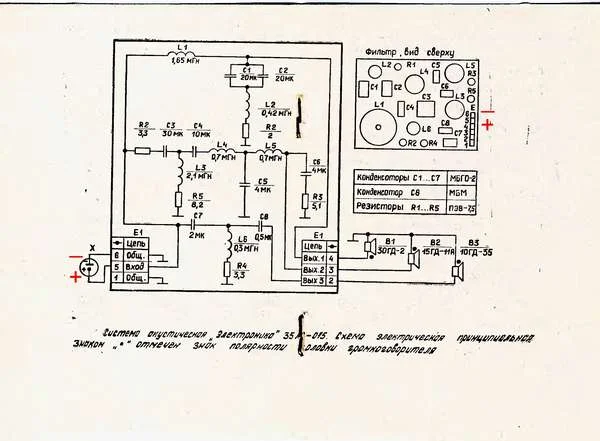

и вот сегодя ездил к бабушке и откопал у неё в тераске фильтр от 35ас-015 но без катушек и проводов половины нету и непонтно что куда,решил востановить подскажите каким диаметром провода и сколько витков нужно мотатать каждую катушку и поподробнее если можна и ещё забыл диаметр куда будет наматываться катушка вот схема

Денис Дай схему твоего фильтра, И ещё ты какой диаметр проволки использовал, а проволка должна быть лаком покрыта или в изоляции?
схема вот но диаметр проволоки низнаю не доделал так как никто не подсказал а в инете я чёт не нашёл,завтра буду пилить корпус
