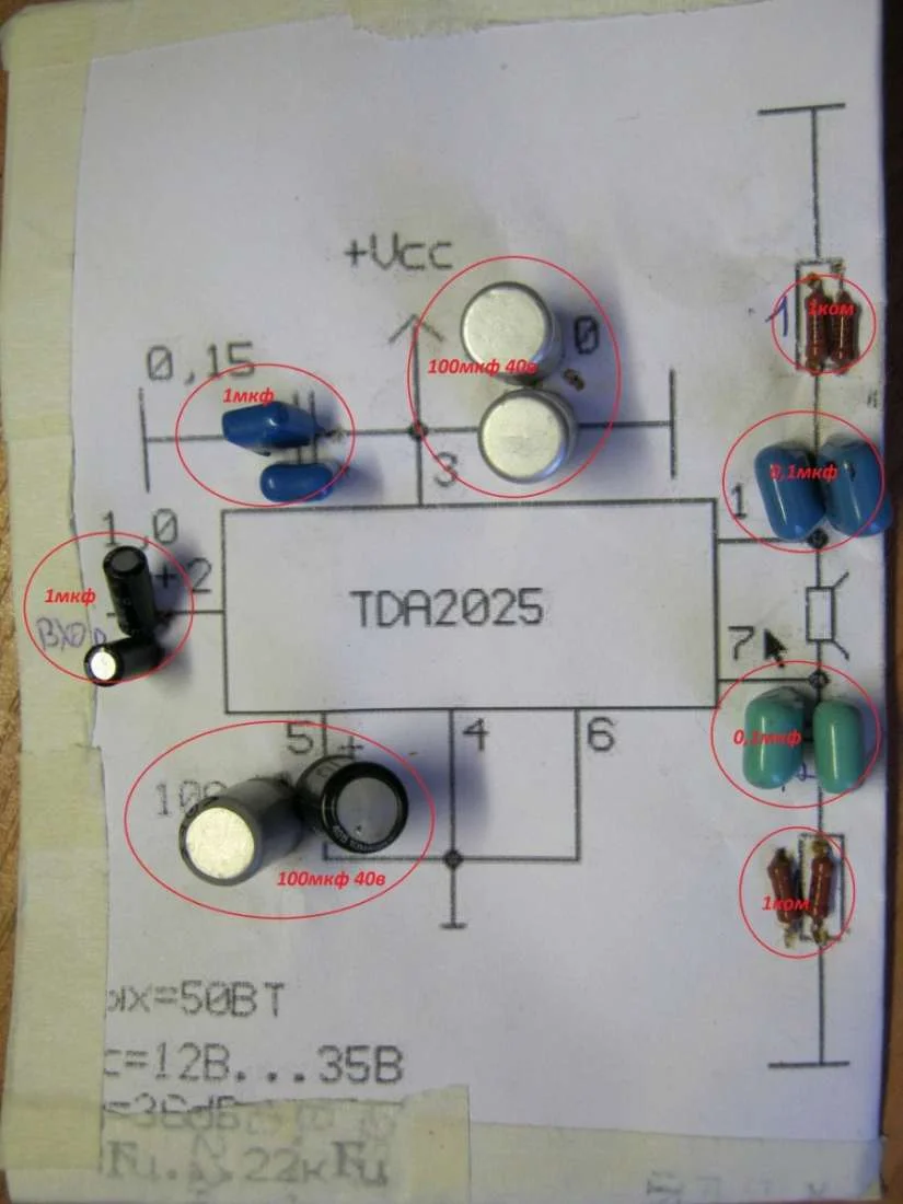

слюда есть только один но низнаю на сколько,а можна ли обойтись без них?сразу ставить резисторы?
спсаибо,поищу керамику или чтото в это роде
хорошо,посталю плёнку,всё равно не нашёл такую керамику сестре буду заказывать 4 таких кондёра и микросхему
тему не забросил,жду приезда микросхемы)))

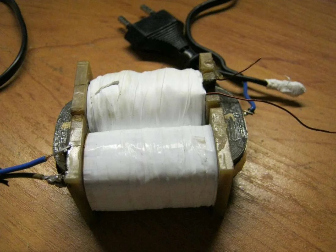

Ну вот закончил с трансформатором перемотал его под 20вольт переменки после диодного моста и укондёров примерно будет 26вольт,на провод идущий к разетки не обращайте внимание проста под ругу больше ничего не попалось

а если точна то 26,8 вольт постоянки ка раз то что нужно для tda2025,мою тему хоть ктонибудь смотрит?
Наверное фторопластовая пленка.или просто изолента.что не есть хорошо. 1-я при 30 гр Ц выделяет достаточно токсичный газ. 2-я просто плавится.
белая это фумка
А зачем? Без этого всего теплоотдача будет лучше. Обмотка же не проитывалась?
как понять не проитывалась?
Ну не могу же я совсем без ошибок писать?
"Пропитывалась" ессстесственно.
Качественная пропитка не только изоляцию улучшает, но и теплоотдачу.
нет не пропитывалась я намотал провод а сверху тонкий слой фумки

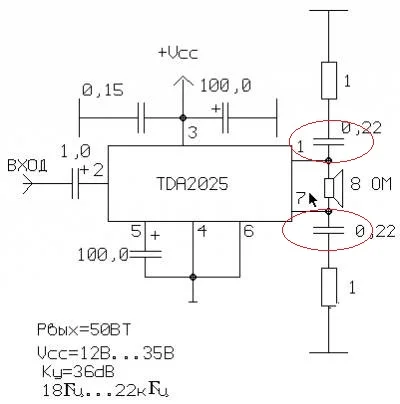

проверьте правильно или нет
    55.7 KB · Просмотры: 207
    12.1 KB · Просмотры: 5,198
Резисторы на 1 Ом, а не 1кОм
