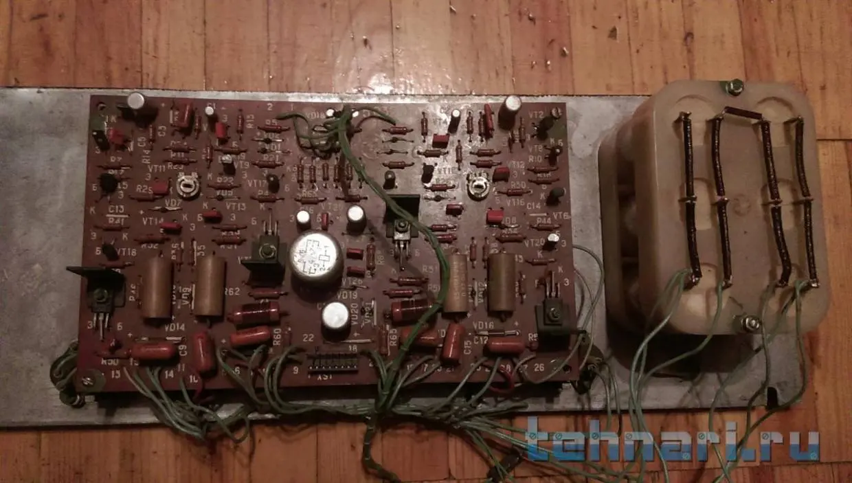

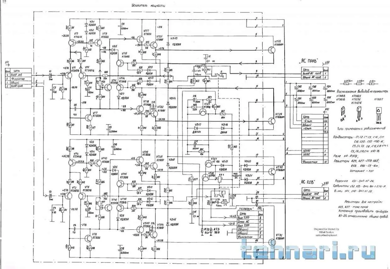

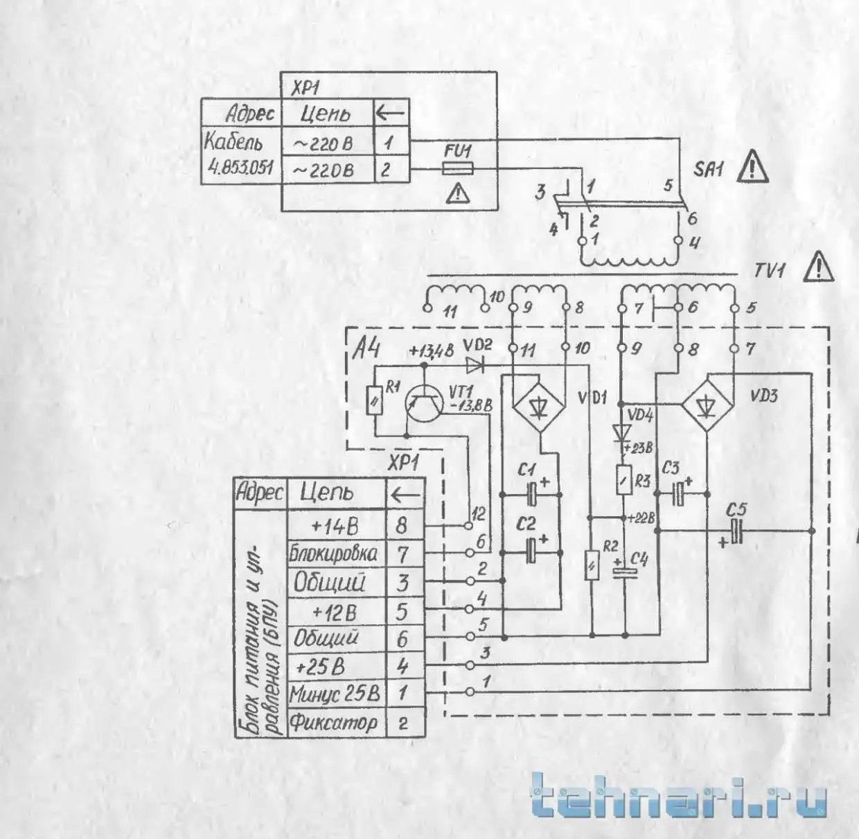

Помогите пожалуйста собрать усилитель! Имеется блок усилителя от Ростов 105, блок питания от кассетного магнитофона Вильма м-212с! Вопрос в том куда подключать "+","-" и общий провод от блока питания к блоку кондесаторов? И куда поставить перемычку на разъеме в плате так как в схеме там должна стоять кнопка отключения АС но в схеме только 6 контактов, а у меня там 8? еще вопрос для чего два провода УЗАС и надо ли они вообще при сборке усилителя?
На блоке питания есть контакты "+25В" "минус 25В" и "Общий", вот с ними и соединяешь соответствующие контакты усилителя "+Епит" "-Епит" и "Общий". Диодный мост в блоке питания Вильмы слабоват для питания усилителя, требуется замена более мощным, да и трансформатор тоже желательно применить мощнее.
Кнопка отключения АС соединяется с контактами "Общий" и "Откл. АС"
На контакты УЗАС с блока питания подаётся 21в переменного тока, для нормальной работы защиты АС.

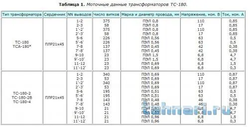

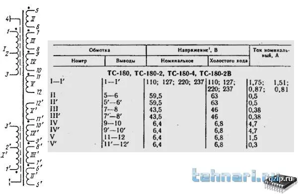

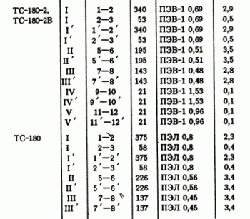

Есть трансформатор ТС-180-2 только я не понимаю как соединить обмотки
Этот трансформатор, без перемотки вторичных обмоток, для питания усилителя не подойдёт. В нём нет необходимых напряжений.

А что мешает перемотать транс? Насколько я помню, в тс180-2 есть две вторички проводом 0,6(может путаю с тс180). Сложить его вдвое и намотать обратно нужное количество витков, не тор все-таки, работы то на пол часа. При этом хорошо бы домотать хотя бы слой первички для уменьшения индукции.
Главное не перепутать половинки сердечника, а то будет гудеть как трансформаторная подстанция и начнутся шаманские телодвижения с склейкой половинок ферритовой пылью с клеем пва.
