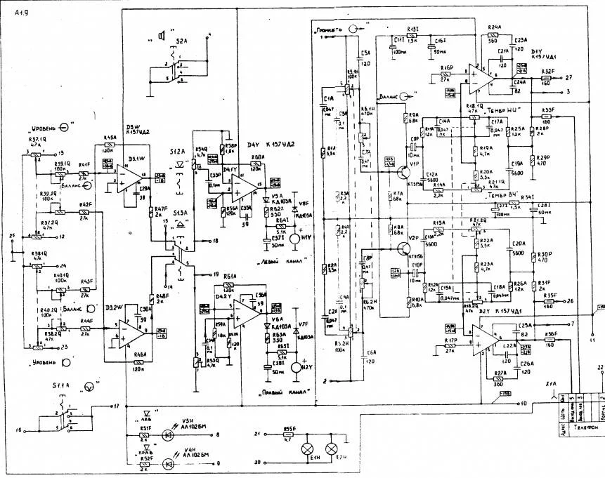

Нашол схему Усилителя...

твоя схема

Я не понимаю в схеме что вы мне показали. можете хотя-бы на этой схеме в паинте черкнуть куда подключать питание(+ -) и входящий звук, и можно ли обойтись тембра?

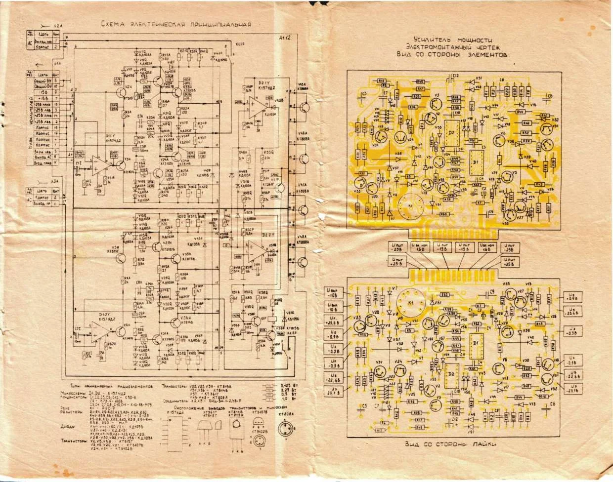

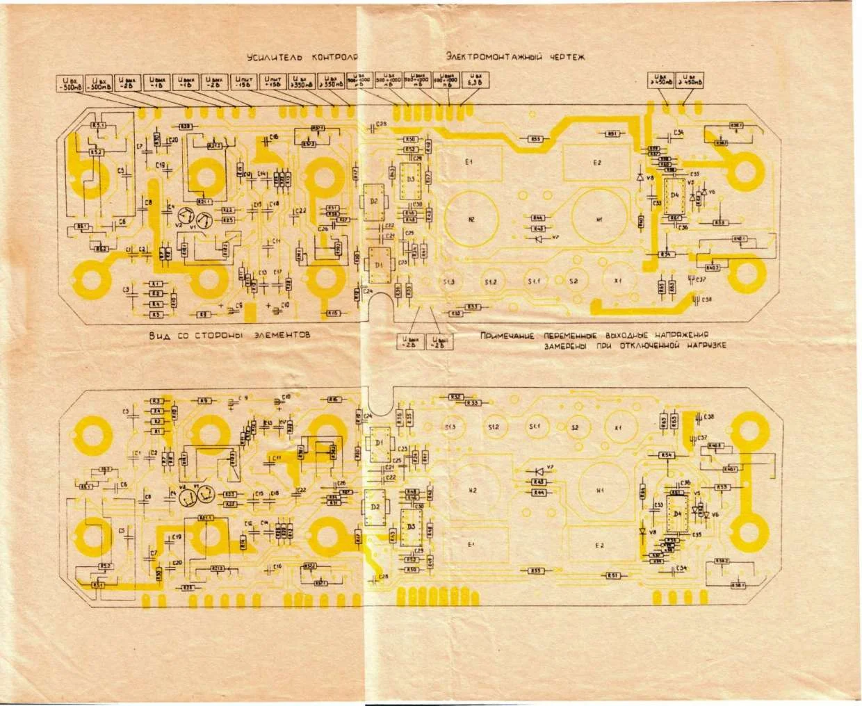

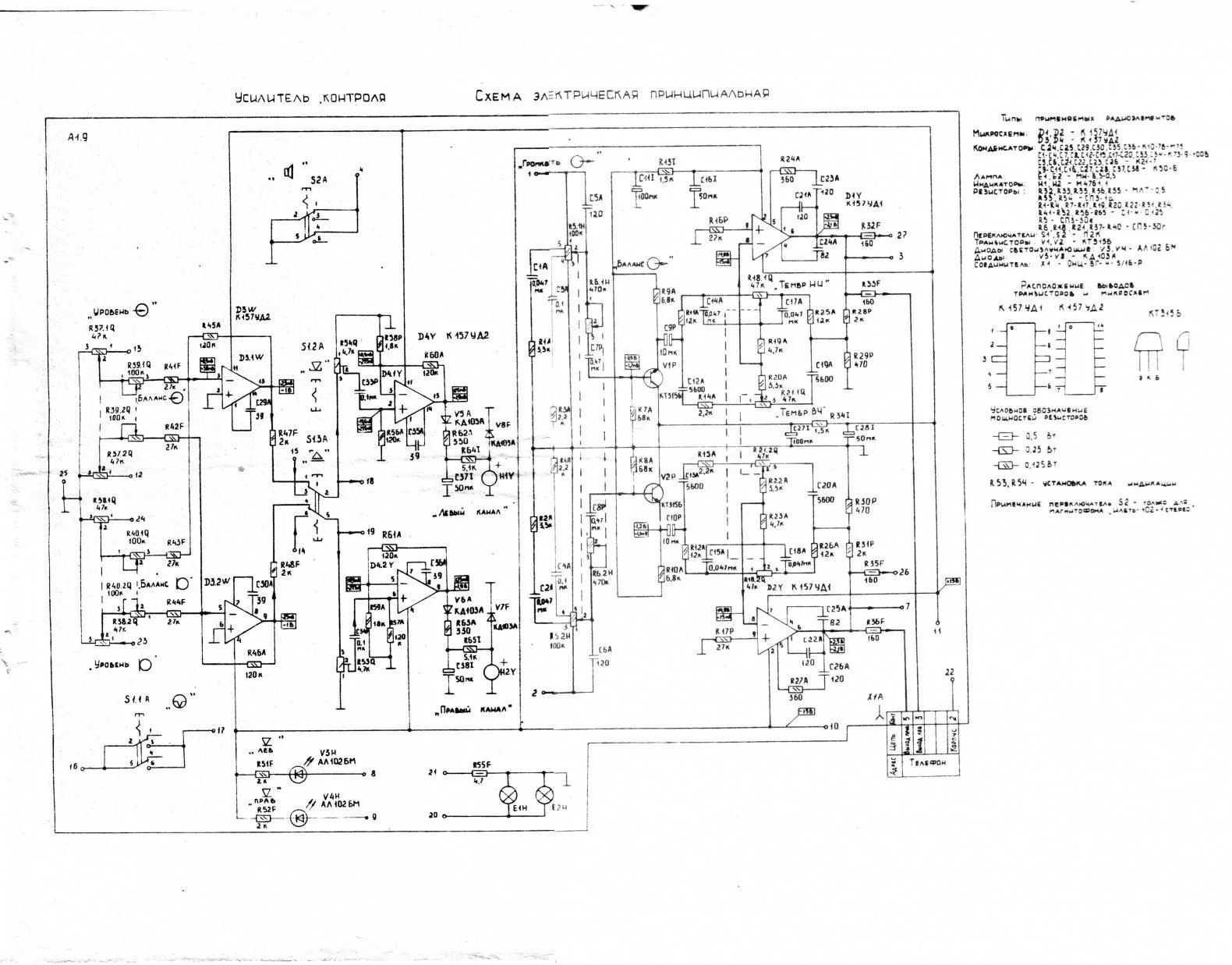

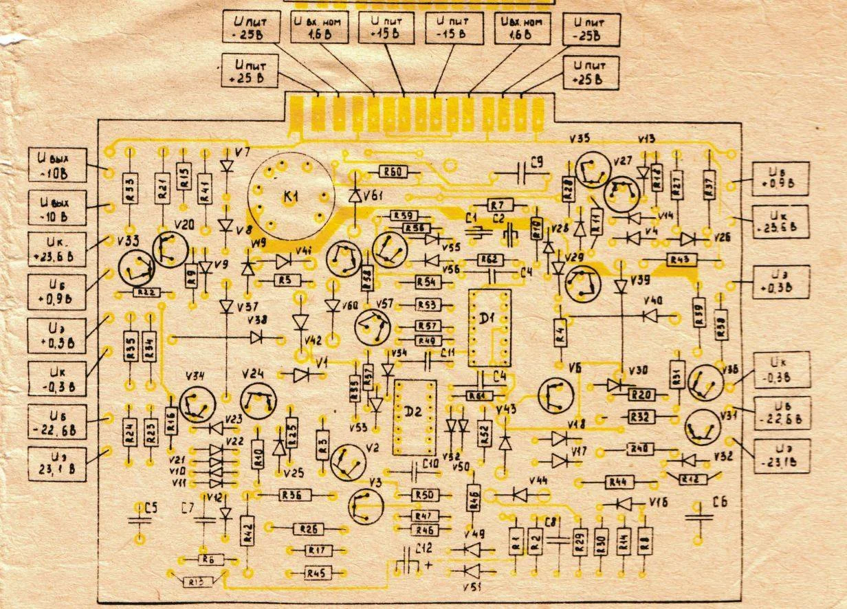

вот платы, которые тебе понадобятся, сейчас подрисуем.
    249.3 KB · Просмотры: 2,420
    183.4 KB · Просмотры: 760
    175.6 KB · Просмотры: 4,187
давай фото без радиатора (мощного) подвинь провода от транзисторов и сфоткай
