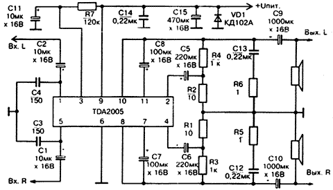

Согнул немного плату , звук во 2 канале появился .... После подумал , что сама схема отходит , припаял сильнее , теперь в место звука идет сначала жуткий фон , а потом как ультразвук .... замыкает наверное где-то , но понять где не могу ..
Спаял новую схему . Опять проблема , 1 канал работает , а второй появляется хрипящий звук только на басах , а так молчит . Может с конденатором проблема , подскажите ..

Канал , который издает рипение 2 и 10 .

Вопрос и задали - какой из выходов хрипит.
2 и 10 , по моей схеме .
Ну так что , ни у кого идей нету ?
Я Вот по этой схеме собираю .
Принципиальных различий не заметил?
На 7 и 11 выводы + питания не подаётся, а они подключены через конденсаторы к выходам соответствующих каналов.
Да и печатка сделана "шиворот-навыворот". Может где и ошибка.
Меня удивляет , что 1 канал работает отлично , а второй нет ..... так что мне делать ? . Кстати плата сделана правильно по схеме , хоть и шиворот навыворот. Может сама схема кривая ?
Попробуй зашунтировать "хрипящий" канал, поставив на вход конденсатор на 0.01 мкФ.
Пробовал , все равно .... Я думаю проблема в конденсаторах . Я подключал колонки к месту , обозначенному красным крестиком , и звук был не таким рипащим ...

А микросхема без сигнала разогревается? Просто есть подозрение, что один канал накрылся.
Нет , не греется . У меня 2 чипа тда и я пробовал менять их местами , но результат тот же .... Ужас )
Проверяй печатку.
Если перед фильтром звук был чище - значит неправильно собран узел с ним. Перепроверь печатку!
