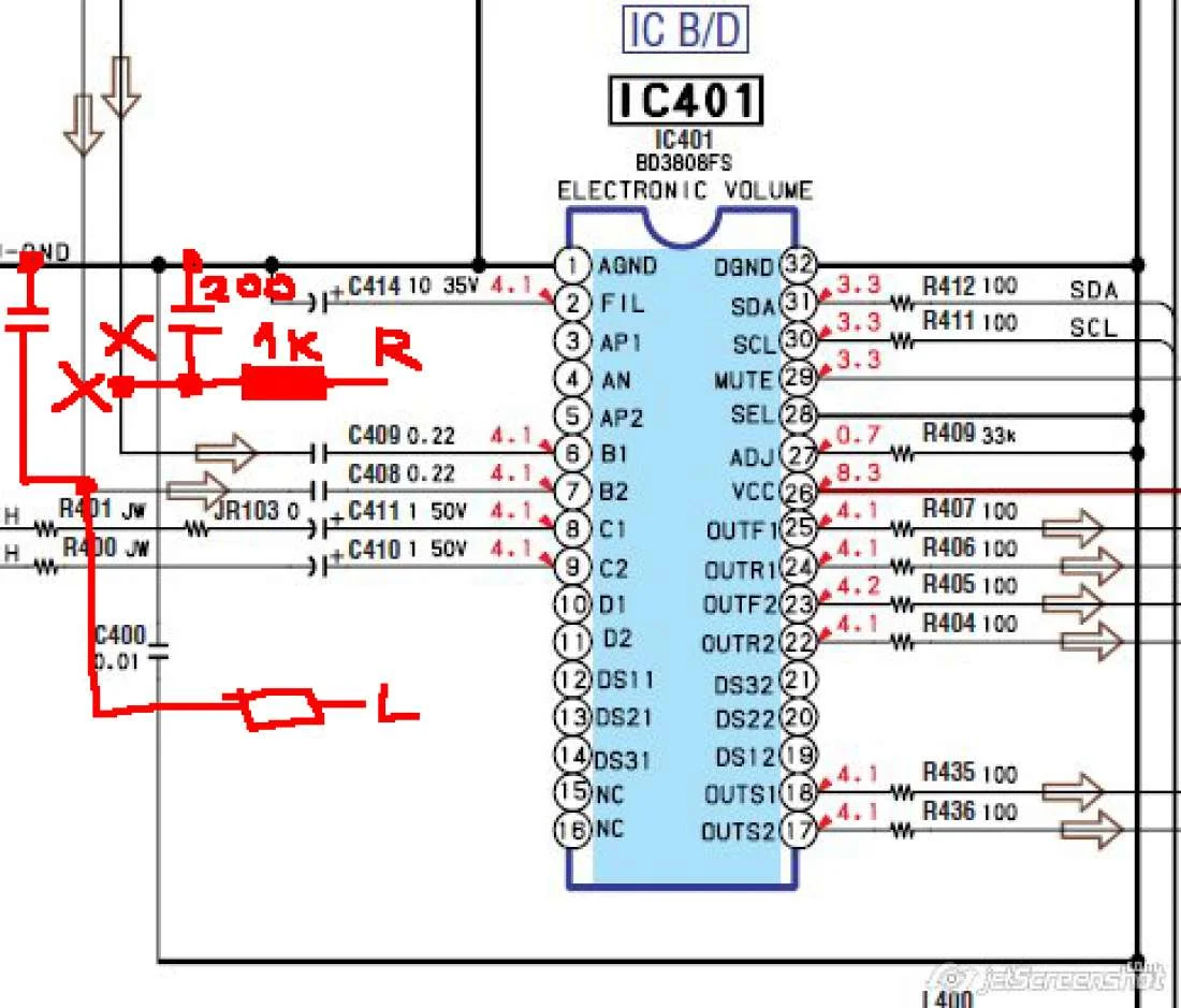

да хотел просто стелать и кинуть на задние колонки в машину,питание аком 140 A
Это все меняет, появляется смысл.
по идееи там мощность 4Х50 не плохо было бы усилить все 4 колонки так как мощности им не хватает
что именно на сделать?
200 ватт в салоне может недостаточно быть, только если акустика ну совсем уж камно.
У меня от 200т ватт на дому мозги плавятся. Может подумать о замене головок?
Без отдельного 4х канального усилителя ты ничего серьезного не выжмеш из головок.
Напиши какие бошки стоят. А то может и смысла нету заморачиваться.
голова в машине sony cdx-gt457ue
Не "голова", как у вас принято автомобилистов, а "головки". Динамики. Какие?
а, задние

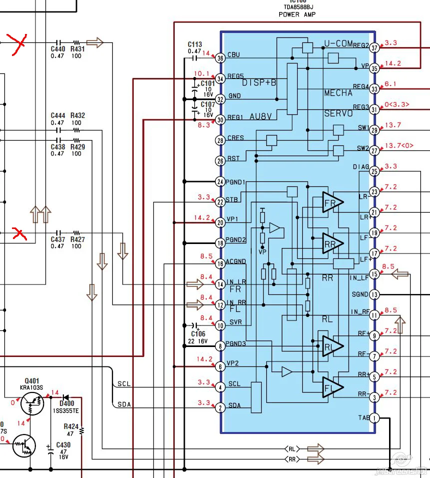

ну так что на счет магнитолы, кто ни будь поможет? хотя бы что куда попробовать потыкать проводами можно ?
Ну а чо там. Схема есть. Судя по всему 14, 12 ноги IC100- входы мощника
Либо 6, 7 IC401 - входы регулятора громкости в канале тюнера.
Оторвать входящую цепь и прицепить туда либо туда, через 1 Ком последовательно и 200нф на землю для каждого канала.
Выходы и питание на разъеме тоже расписаны. Дерзайте..
Насчет глухоты - вовсе не шутка, а жестокая правда. Обидно будет, если хватитесь слишком поздно.
оторвать входящую цепь откуда? где она находится?
Я же написал. Подходит к микрухе.
Все что подходит оторвать и впаяться туда как я сказал.
Если оставить громкость, то 6, 7 ic401
Если только мощник - 14,12 IC100
Схему смотрите, там все нарисовано и подписано.
Если непонятно, лучше вообще не браться - сломаете аппарат.
Щас черкану..
На IC401 нарисовал что резать и как впаивать.
На IC100 только что резать, но впаивать - так же точно.
Должно пахать, вроде.
Стоит еще с кондерами 200пф резисторы параллельно поставить на 5-10к, чтобы фон не ловить.
