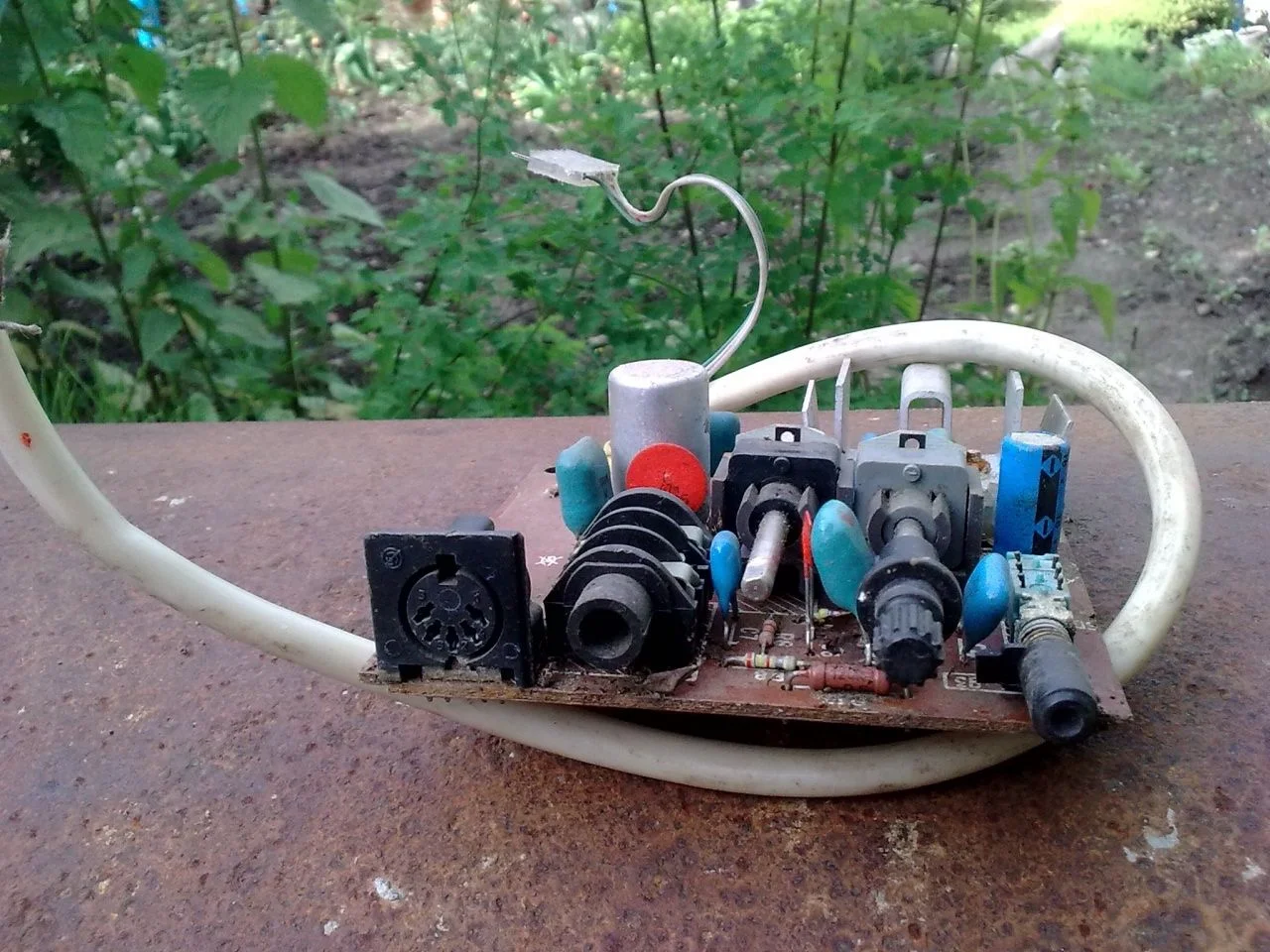

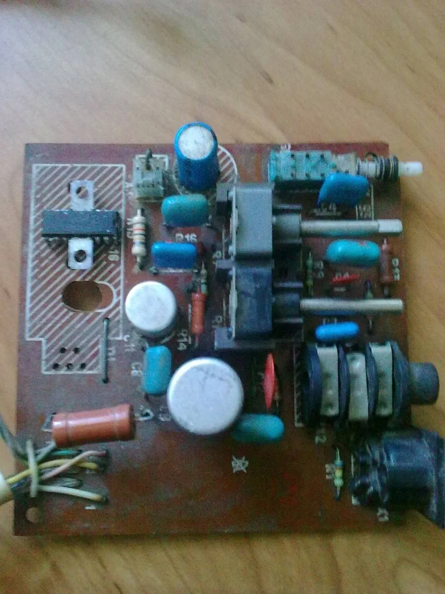

Нашел я старый телек и вытащил из него усилитель, но не могу понять, как его подключить. Пожалуйста, объясните, как его подключить?

напиши то что написано на "крылатой" микросхеме)))))
по моему это к174ун7
К174УН7 там скорее всего написано, что-то другое в телевизоры почти не ставили.
Makro, найди схему от телевизора, с которого выдернут УНЧ, по схеме разберешься где питание, где вход, а где выход. Если схемы нет, с подключением платы можно разобраться по цоколевке микросхемы.
на "крылатой" микросхеме написано : к174ey9 . я нашел типовую схему подключения но всеровно не пойму что и куда подключать

а на фото можете показать где питание вход выход
Что-то вообще не понятно! Это действительно ли К174УН9?!
Если смотреть по монтажке, то подлючать так:
п.с. Какой-то из экранированных вход, но экранираванный там вроде один.

ну вроде бы да это К174УН9 ну микросхема старая последнию цифру не очень видно
