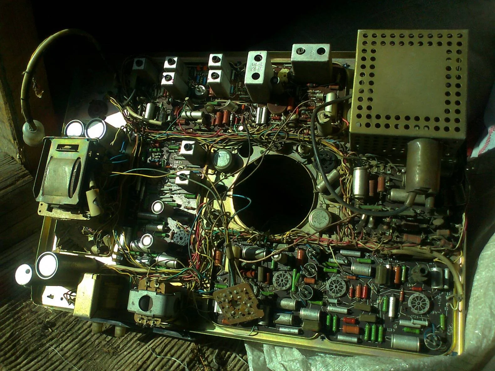

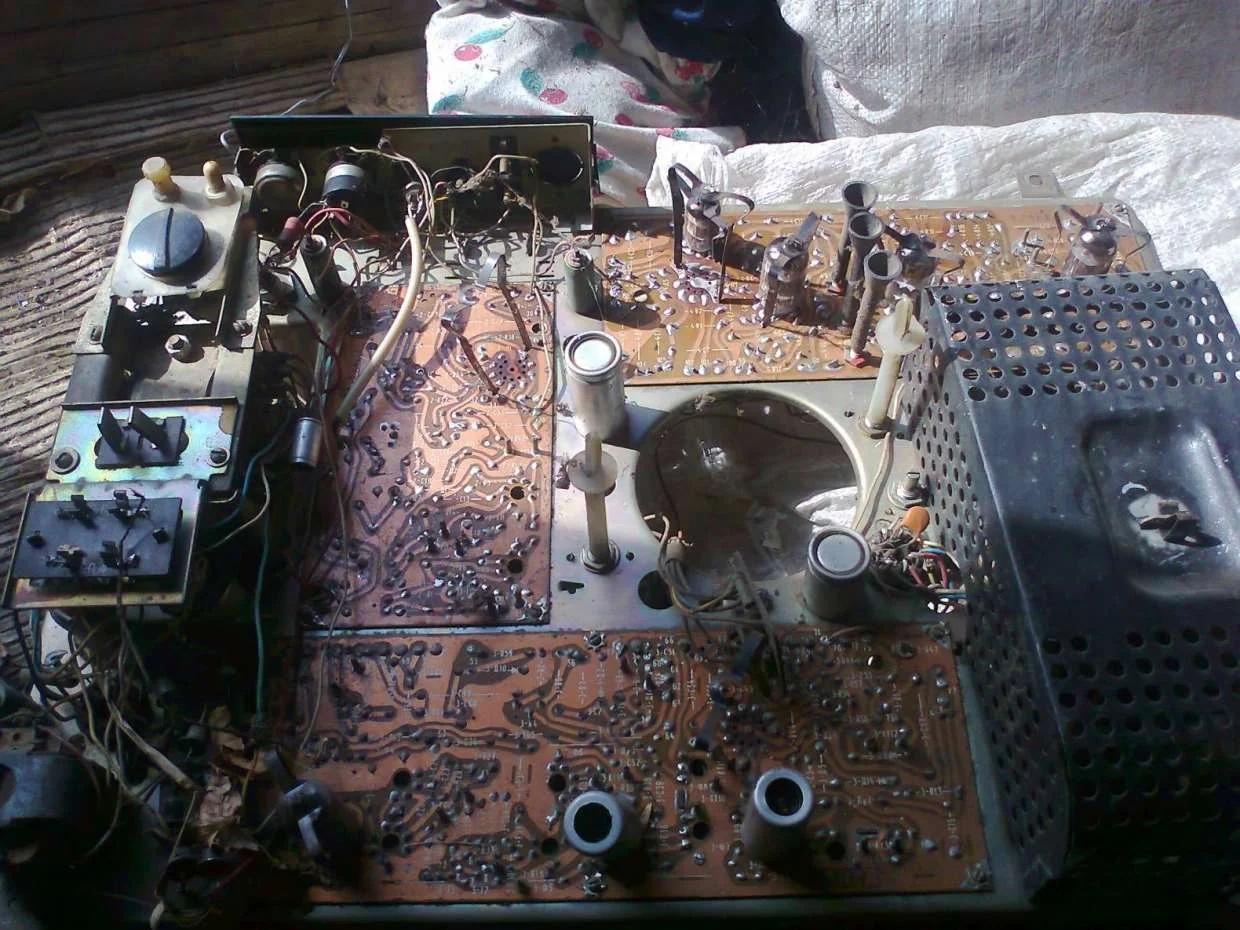

Здравствуйте! Всех с Праздником Победы!
Подскажите, пожалуйста, можно ли и как из этой платы от телевизора Каскад-204 выпилить усилитель? Лампы валяются, проблем с ними не будет.
Заранее благодарен.

Можно.
Только одного усилителя маловато будет. К нему еще БП надо.
В результате получится довольно большой и тяжелый "гроб" и довольно слабенькой мощностью 6-10Вт.
К нему еще БП надо.
БП из этого же телевизора взять)
Я знаю, мне просто ламповый звук послушать хочется)
Спасибо за первый комментарий)
Найди по схеме Блок УНЧ, найди в нём вход, выход для сигнала, и общий. Также в нём должен быть выходной трансформатор. Подсоедини от выпрямительного моста провода на накал ламп ( там идёт 6,3 В переменки ) , и подсоедини анодное напряжение на плату ( только будь ОЧЕНЬ ОСТОРОЖЕН- там анодное напряжение может быть от 250 до 300 В !!!! ) . Соблюдай все правила безопасности, и разряжай все кондёры по питанию в анодных цепях перед тем, как лезть что-то паять.
Молодец, что интересуешся ламповым звуком!!!! Я тоже ценю ламповый звук, так как сам гитарист.
Охота пуще неволи. ;)

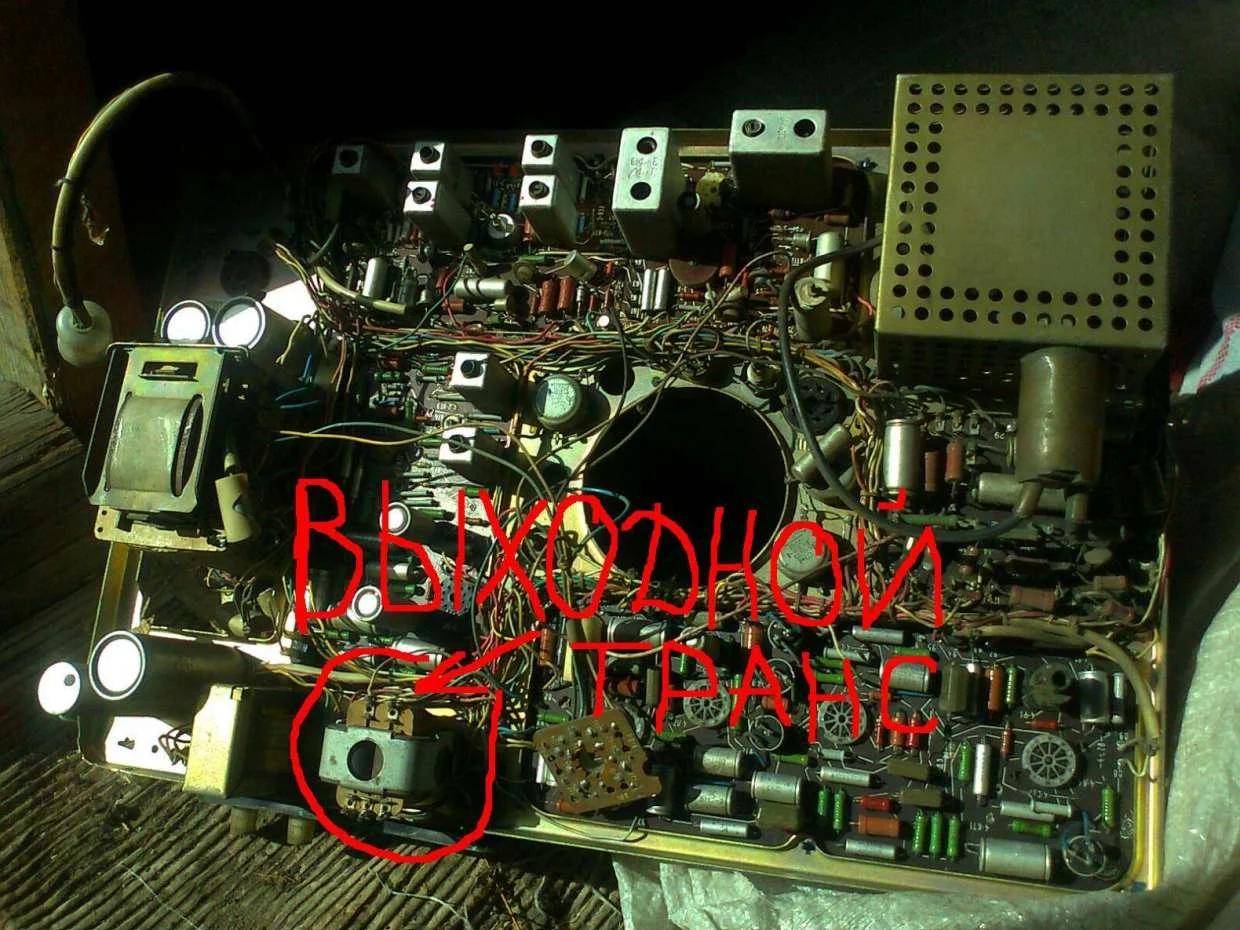

На картинке я подписал блоки, которые надо использовать в работе.
На шасси с другой стороны д.б. звуковой трансформатор. Он тоже нужен.

Похоже что выходник вот
    199.2 KB · Просмотры: 446
да, это и есть твз.
Это ТВК, ТВЗ рядом на Ш-образном железе
Регулятор громкости расположен на передней панели телевизора, а не там, где вы указали.
Да а то что указал Николай это регулятор тембра.
Выпиливать ничего не надо, есть лампы, есть ТВЗ (что на нем написано?). Делаешь как положено металлическое шасси. Кстати какие лампы в наличии ?... :)
Это ТВК, ТВЗ рядом на Ш-образном железе Да а то что указал Николай это регулятор тембра.
на сколько помню, твк расположен в верхней части шасси и собран на ш-образном железе.
Очень редкая модель этот Горизонт-104. У него усилитель в отдельной коробке был.
нет . Это у 107 в отдельной. А в моем горизонте все в одном корпусе было.Только акустика ввиде тумбы была сделана.
Да ,там двухтактник .ультралинейник и выходник на ШЛ намотан
Не видел честно ... Хорошая штука для домашнего ламповика на 6П14П ... :)
А теперь вспомнил эту модель ... :)
Все провода на месте, поэтому подводить питание не надо)
Спасибо, но я только начал)
В таком случае я разбирать пока ничего не буду, попробую так подключить. Спасибо)
6н23п 6п14п(2) 6ф1п 6п43п(2) 6н1п 6ж1п 6х2п(2) 6к13п 6ф1п 6н1п 6р4п(2) 6ф5п
А я о чем
да, это и есть твз.
Спасибо за поправку
