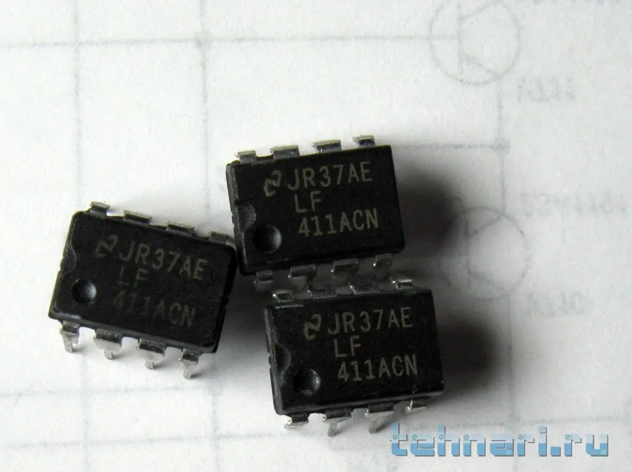

LF411 пойдут в интегратор?
Вполне подойдут. Тем более вход на полевиках у них.

Похожи на оригинал или подделка?

Да вот тут сложнее уже. Достаточно не распространенные ОУ, поэтому судить о оригинальности сложно.
Если они у Вас на руках, просто проверить: соберите простейший стенд и посмотрите смещение, оно не должно превышать указанного в ДШ.
Завтра на свежую голову займусь.

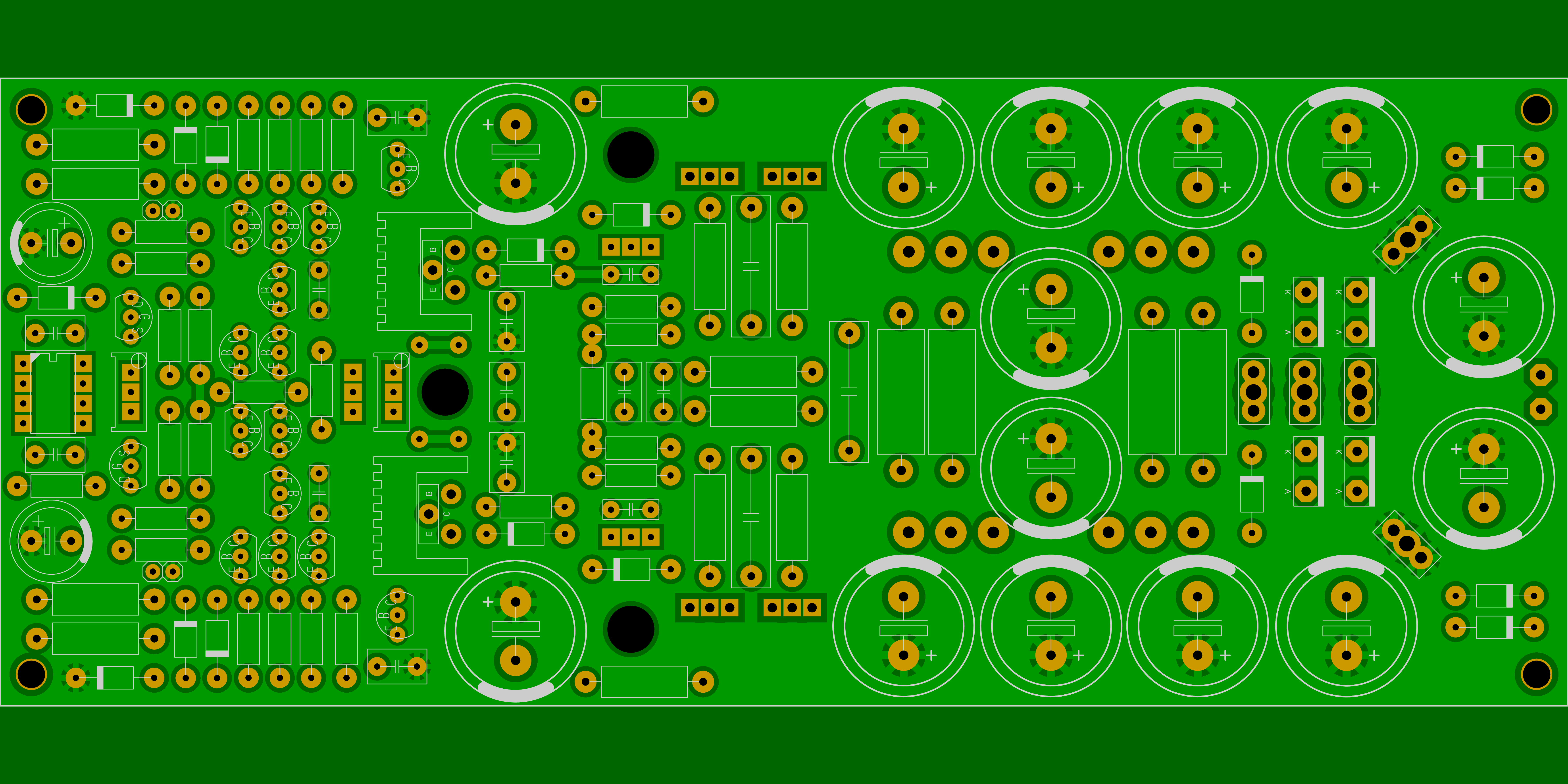

Пришло сегодня вдохновение, первый этап трассировки закончен. Дальше доводка до ума, и наведение марафет, возможно еще что нибудь даже кардинально изменится :)

Не уж то на трухоле. Не узнаю Вадима.
БП на плате? Какие размеры получаются? Две пары драйверов? Это по схеме первого поста трасса?
Вытяни первую ступень из-под платы, что ли. Термодатчик никак не перенести?
