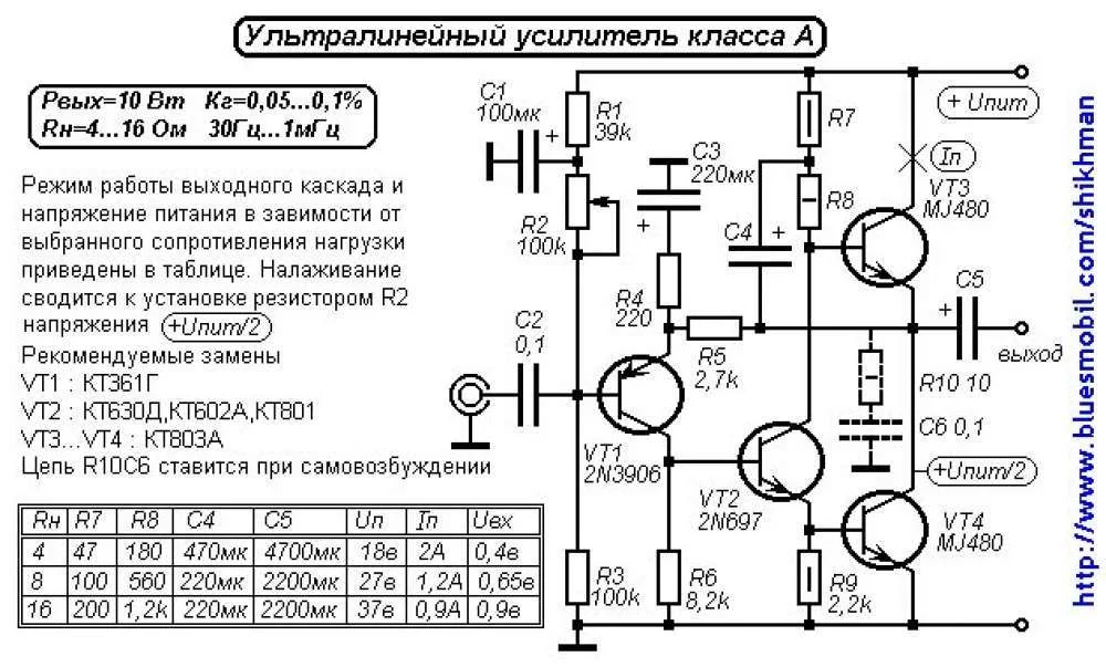

У телефона на выходе для наушников в лучшем случае будет 0.1-0.15в,а для усилителя надо 0.7-0.9в ,вот и делай выводы,почему тихо играло.
Ну тоесть если входной сигнал брать с компа то все ок будет?
А можно собрать две таких схемы и как нибудь подключить их в мост что бы получать мощность в два раза больше?
ну веть это же класс *А* -печка короче.
тебе если надо большая мощность то начинай с *АВ*,потом *Н*,и как самый КПДшный *D* вот тогда будет приличная выходная мощность,но схема будет *повеселей*
Класс D конечно мощный, но уж не качественный, хотел собрать такую схему экономичного класса А, у дяди слушал, шумов вообще никаких абсолютно не слышно, но остановило то, что печатку я придумать так и не смог нормально

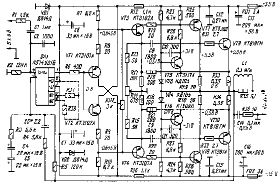

мне вот одно не понять,-зачем тебе искать -рисовать-мудрить,-возьми готовое решение,к примеру *ОМ2* -отличный усилитель-обыграет кучу всяких импортных и наших,250В.мкс,это обалденно крутая штука,аналог в красивом корпусе от знаменитого брендa обойдётся в 2-3к$
я сам таким пользуюсь
Х усилителя:
Частотный диапазон относительно 10кГц (-0,1дБ) = 25 - 40 000 Гц
Частотный диапазон относительно 10кГц (-1дБ) = 8 - 125 000 Гц
Частотный диапазон относительно 10кГц (-3дБ) = 4 - 250 000 Гц
Максимальная выходная мощность (Нагрузка 8Ом, 1кГц) = 97,4 Вт
Максимальная выходная мощность (Нагрузка 8Ом, 20кГц) = 96,7 Вт
THD+N (при Pвых<=60Вт, 20кГц) <= 0,0009%
THD+N (при максимальной выходной мощности, 1кГц) = 0,003%
THD+N (при максимальной выходной мощности, 20кГц) = 0,008%
Максимальная скорость нарастания выходного напряжения (для диф.каскада) = 225 В/мкс
Максимальная скорость нарастания выходного напряжения (для КУНа) = 187 В/мкс
Диапазон питающих напряжений = +/- 20В ... +/- 60В
Номинальное напряжение питания (100Вт, 4 Ом) = +/- 36В
Номинальное напряжение питания (100Вт, 8 Ом) = +/- 48В
автор этого усилителя Илья Стельмах,форумчанин одного из сайтов по электронике где я так же зарегестрирован.

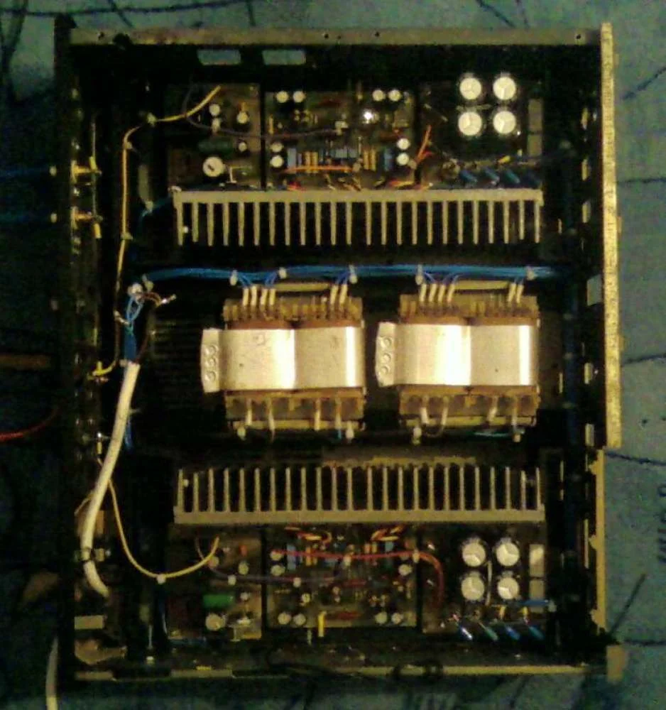

вот фото моего усилителя(корпус в стадии доработки,как сделаю выложу весь ворклог),усилок я активно использую даже в таком виде как на фото.
p.s. нафиг нужен тот класс *А* для которого нужно искать мощный трансформатор,делать продуманное до безобразия охлаждение и при этом получить 20% полезного действия+искать высокочувствительные динамики для колонок,при этом схема из первого поста(на кт803,5,8)по звучанию отстаёт от вот этого усилителя который работает в классе *АВ*и которому глубоко всё равно какая у тебя акустика, коэффициент демпфирования такой что НЧ динамик будет *как привязанный*и сжечь динамик будет очень проблематично даже с солидным перегрузом(как пример 50гдн от 25ас-027 работает с таким усилителем на мощности 150ватт и не думает гореть,при этом искажения реально выше номинальных не уходят)
--короче думай сам,я предложил,а ты как знаешь $%

Можно ли заменить транзисторы КТ803 на КТ805БМ или КТ805ИМ?
и чем можно заменить транзистор КТ801Д или КТ630 и КТ602А если нет таких?
Кт 815, кт 817, кт 807.
решил пока что собрать тестовый образец и послушать как играет (т.к не разу не слышал класс А)
в тестовой конструкции решил все таки использовать подручные транзисторы которые у меня есть
VT3-VT4= заменю на КТ805ИМ
VT2= заменю на КТ817В
не знаю что получится :tehnari_ru_325: надеюсь заработает:)
возникли вопросы...
можно ли заменить транзистор VT1 на КТ3107И ?
