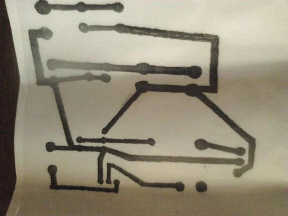

Здраствуйте Форумчане нарисуйте мне пожалуйста плату для этого усилителя я бы сам нарисовал но в виду не умения у меня получаеться плата 10 на 15 см:tehnari_ru_235: ( Моя первая печатка будет)
И не могли бы вы сделать так чтобы микросхема "Загибалась" и выходила за пределы платы так чьобы радиатор закрывал её То есть чтобы тепло от транзистора шло прямо вверх по радиатору
Благодарствую):tehnari_ru_102:

Но всеже не могли бы вы мне нарисовать самая главная проблема в том что сплинт лауоут выравнивает контакты по сетки а у транхистора контакты не стандартные.
Очень вас прошу вот моя печатка.

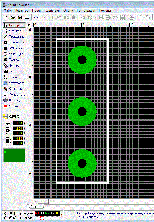

В спринте размер сетки можно изменять под любую деталь.
Я в рисовании печатных плат не силён, давай подождём знающих людей.

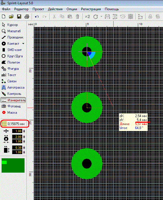

Смотрим по даташиту расстояние между ножками (5,45 мм+-0,5мм).
Рисуем три пятачка.
Увеличиваем их диаметр, если нужно.
Уменьшаем шаг сетки.
Отодвигаем пятачки друг от друга и измеряем Измерителем до тех пор, пока не добьемся нужного расстояния.
После этого сетку можно увеличить.
Выделяем все три пятачка, правой кнопкой - группировать.
Все. Посадочное место под транзистор готово.

Как шаг то уменьшить?!
Я сетку вам выделил красным в #12 - щелкайте по ней.
