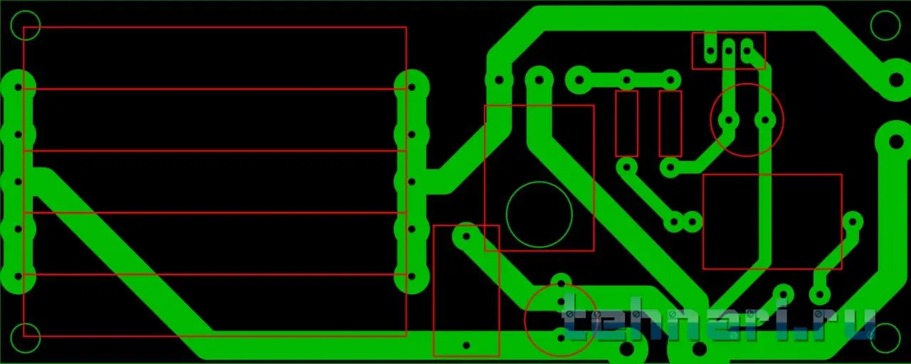

Нарисовал платку, но пока не делал.
Вместо одного резистора - пять посадочных мест для пяти резисторов JANTZEN MOX 10W по 75 Ом. Выходные конденсаторы будут на отдельной платке непосредственно возле винтовых разъемов.....
