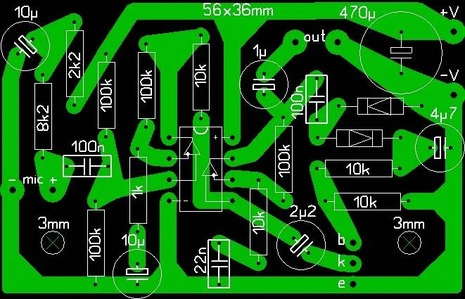

Усилитель Марка Хьюстона, печатная плата
  • Автор темы Автор темы News
Три человека просмотрели коментов 0
Блин люди вобще сообщения нне читают я же написал что файл был переименован из .lay в .txt
Вот обновленная версия на этот раз в архиве
  • 123.rar
    123.rar
    4.5 KB · Просмотры: 72
Ау Отзовитесь)
Посмотрел.
И... ничего не понял. Ты бы хоть детали изобразил, а по дорожкам можно долго гадать что и куда ты установил.
Вот подписал как мог в спринт лауоут новичек )
  • 1234.rar
    1234.rar
    8.1 KB · Просмотры: 59
Вроде правильно. А чем мой вариант не устроил?
Там не все детали)

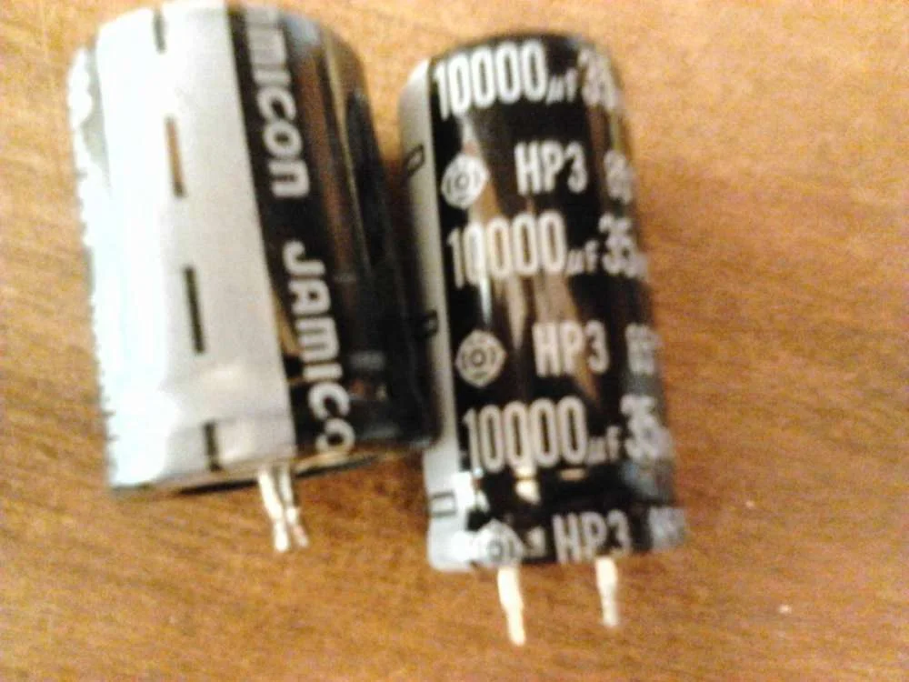

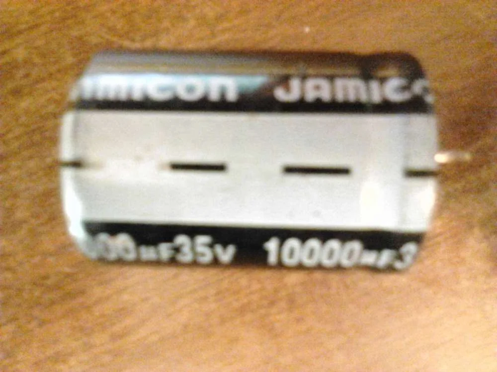

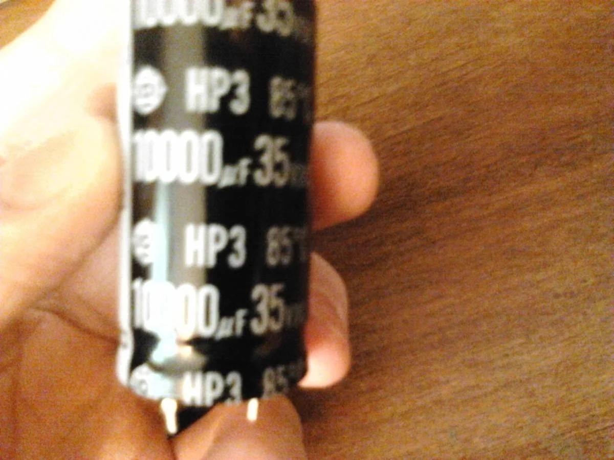

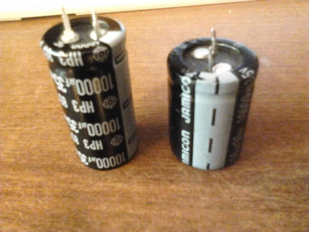

Валерий у меня к вам вопрос насчет конденсатора на 10000 мкФ
В первый раз мне продали конденсатор фирмы
ДЖАМИКОН за 3$
А сейчас продали вобще какойто ноунейм за 4.5$
Он уже и выше на его корпусе написано
Стоит значек похожий на прицел и на этой же строке написано HP3 80C
Названия фирмы как таковой нету(
Путем эксперементов я выявил что саморазряд у дорогого ниже
Также я зарядил их оба и замкнул на друг друга
У дорогого осталось плсле замыкание 0.7 в у джамакона 0.3 в
Также было выявлено что дорогой конденсато после разрядки сам ЗАРЯДАЕТСЯ!
Дешовый же заряжается ( сам) медленнее
Так какой лучьше использовать и что значит ECAP
И что же это за фирма такая
Там все детали. А те, которых нет на плате, удобнее крепить к шасси корпуса.
Ваша правда а мне охото чтобы все было опрятно а не дергалось на проводках
Тот который по выше дороже

Там не все детали)
Вы даете нереальные планы. В схеме присутствуют крупногабаритные детали (вых конденсатор и мощный резистор в 15 Ом). Не зная их точных размеров печатку сделать сложно.
Регулятор громкости незачем ставить на плате.
Поэтому печатка Валерия мне больше нравится, фольгированный текстолит нынче дорогой, поэтому желательно уменьшить плату, насколько это возможно.
А это зависит от того, как соберете. Есть же много способов как крепить большие детали, в прошлом веке пользовались изолентой, а сейчас в продаже есть кабельные стяжки различных размеров. Это к примеру.
Дело не в дороговизне стеклотекстолита, а в том, что мощные резисторы будут сильно нагреваться и их лучше разместить отдельно.
По моим расчетам между резисторами и другими деталями растояние 1 см с учетом использования активного охлаждения все будет хорошо

Дальше. Проводники всегда нужно делать как можно короче во избежание паразитных наводок. Поэтому такая большая печатка для такой маленькой схемы нелогична. Детальки всегда стараются расположить как можно ближе к друг другу. Иначе это просто перевод материала.
Плата моя 75 на 70 миллеметров там уменьшать то нечего а макетки у нас какраз стоят заоблачные цены такчто выгоднее делать печатку
