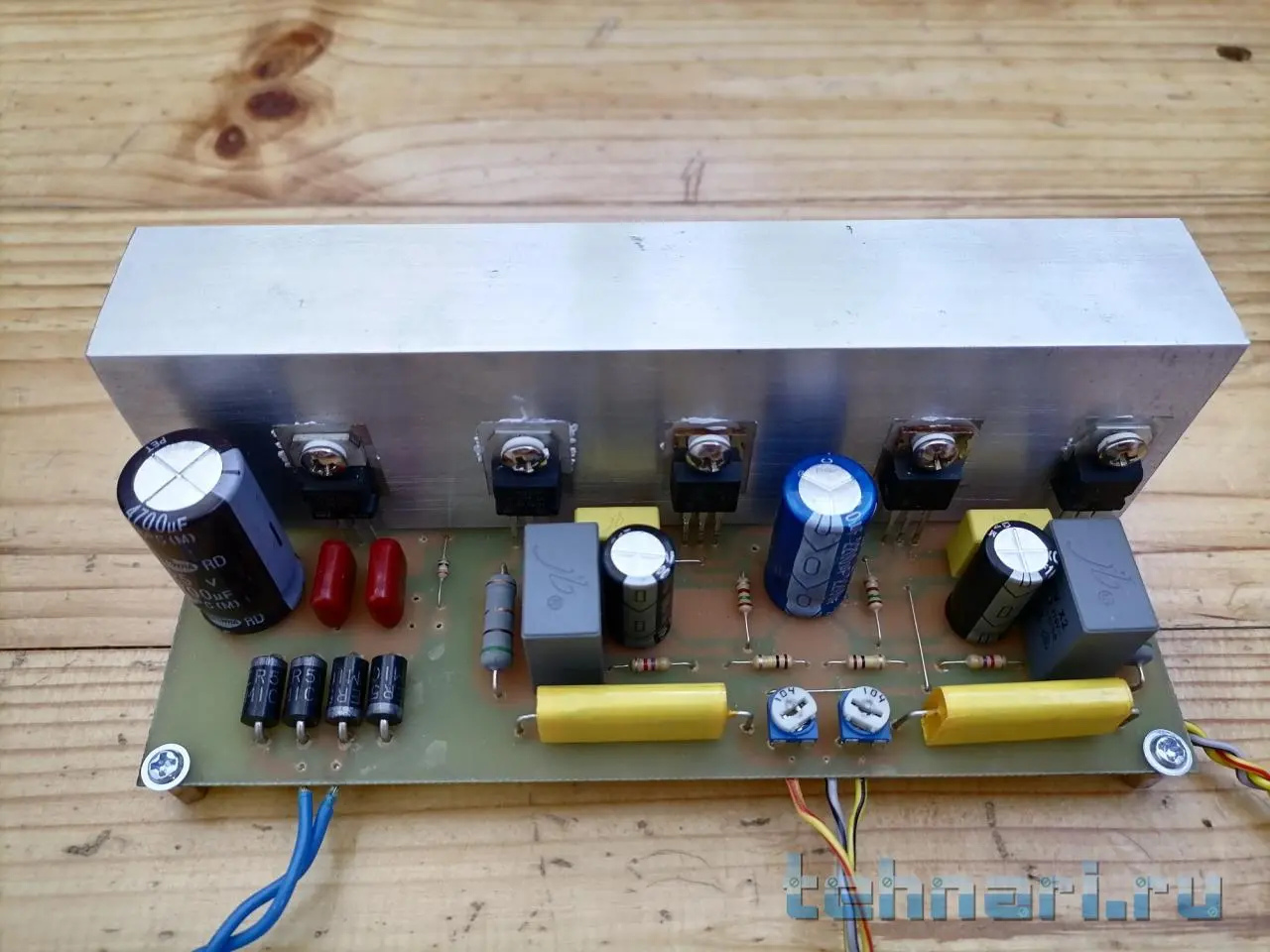

Собрал и я этот Militano. За основу взял печатку у diman86, чуть подправил под свои элементы, сделал доступ к креплениям транзисторов и поселил на борт блок питания. Ну что я могу сказать, когда то, когда выбирал какой ушной усилитель собрать первым, душа лежала к Militano, но отзывы о нем были очень противоречивыми, и негативные перевесили, выбрал другой... А как оказалось - зря! Не попробуешь - не узнаешь. На данный момент Militano мой фаворит. Только у него, из 8ми разных, ранее собранных усилителей получается справляться со сложными басовыми композициями. Хотя, мне кажется один и тот же усилитель на разных платах, элементах, с разной настройкой может работать у всех по разному, с итоговой оценкой от "полное гуано" до "перфекто!!!". В моем случае видимо нашелся тот самый философский камень)))

Напомни, где схема у Димы ?...
Сразу вопрос, входные фильтры сетевые не делал ?...
Сеть нынче очень ужасная, даже у нас в Тундре, я недавно показал на работе,
что творится в сети, сказали хором будем делать фильтры, кончилось, то старое доброе время ... :)))
P.S. опять радиатор с горизонтальными ребрами, минус КПД радиатора ... :)))
У Димы брал печатку, а сама схема - первый пост.
По входу фильтр обязательно будет, как и предохранитель, но позже, когда заселю в корпус.
А понятно, усилитель - истоковый повторитель с токовым калькулятором.
Это усилитель тока, а не напряжения, что просто дает возможномсть не сажать
сигнал звукового тракта при маленьком сопротивлении нагрузки. Но это самый
чистый звук, звуковой сигнал проходит просто в открытые ворота ... :)
Это усилитель тока, а не напряжения, что просто дает возможномсть не сажать сигнал звукового тракта при маленьком сопротивлении нагрузки.
Да, так и есть. И благодаря этому получается четкий структурный басс, в отличии от усилителей напряжения - вроде громко, но смазано...
P.S. Очень понравилось что в нем нет привязки к жанру музыки, что ни включи все играет приятно. А еще я наконец услышал какие звуки вложили в свои игры разработчики, появилось очень много звуков, звучков и призвуков которых раньше не слышал.
