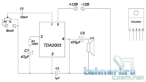

Всем привет! Собираю муз колонку и нужен совет! Есть неплохие динамики на 3 ватта 4 ом. Посоветуйте под эту мощность хороший усилитель ( только не ламповый) можно в классе А. Рассматриваются и микросхемы и транзисторные усилители.

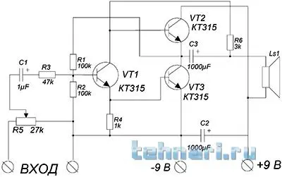

Вот получай два очень простых варианта
Вариант 1
Вариант 2
и печатки к ним
Посмотреть вложение амп.7z
Спасибо!! А еще поприличней звук есть?)) а то tda 2003 слушал- полное Г( на транзисторах кт315 соберу-попробую)
У меня TDA 2003 на наушники трудились очень хорошо играли, сейчас на цапу пересел и ламповый буфер добиваю.
http://www.tehnari.ru/f170/t75933/ вот тема
Резисторами R1 R2 подрегулировать коэффициент усиления.
Вторая схема тоже хороша транзисторы можно заменить на зарубежные аналоги 2N2712 или BC547

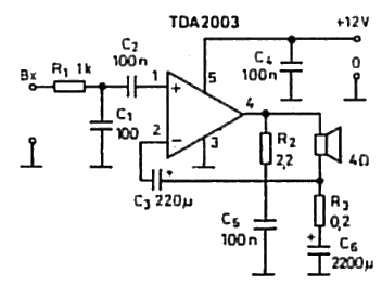

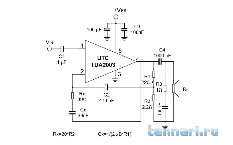

Вот лови Усилитель на TDA2003 с обратной связью по току (ИТУН)
За ИТУН огромное спасибо!! А под ИТУН печатка есть? Извиняюсь за наглость, но в реальности понимаю, что правильную печатку не нарисую((
Отлично, спасибо огромное!!

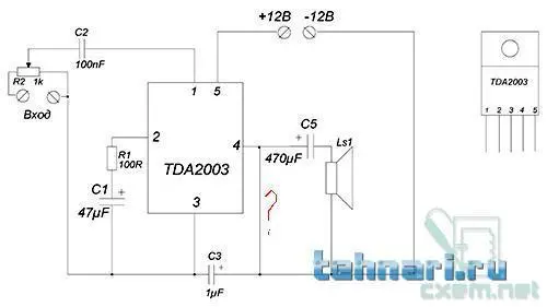

vingor, на самой первой картинке у тебя выход 2003 наглухо посажен на землю. Попроси модераторов заменить схему на нормальную.

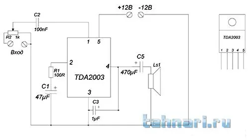

Пардон мужики! Не доглядел, вот исправленная схема.
В так называемой "исправленной схеме" нет обратной связи второго входа с выходом. Что такой усилитель будет петь даже представить страшно!
  • Like
Реакции: WHS
Всё там есть (внутри микросхемы).
В 90-е китайцы таким образом упрощали усилители на 2003 - экономили детальки.
А так, да, по даташиту правильнее и лучше.
Есть, но через резистор 20 кОм, а требуется для нормальной работы сигнал с хорошим током.
Всем огромное спасибо! Есть вопрос по поводу схемы на транзисторах) Есть такие транзисторы:
КТ3102БМ
КТ315А
BC338
S9011
S9013
S9014
S9018
S8050
2N3904
2N4401
2N5551
C1815
A42.
Какие Лучше подойдут?) Заранее спасибо!
Только в качестве входного, на выходе нужно применить что-то более мощное, например BD139.
