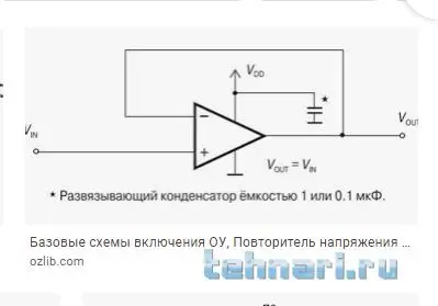

В опере на входе пару десятков транзисторов. О какой короткой ООС речь?
Начитаются дичи и лезут с тупыми выводами. Откуда такие беруться? Мрак.
Ну че ты лезешь? Я не с тобой общаюсь, я отвечаю на вопрос, и нечего сувать свой пятак, если не знаешь сути. Вот, знаток, схема повторителя на ОУ.
