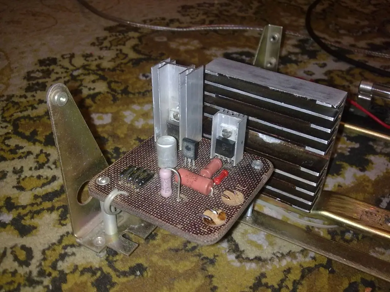

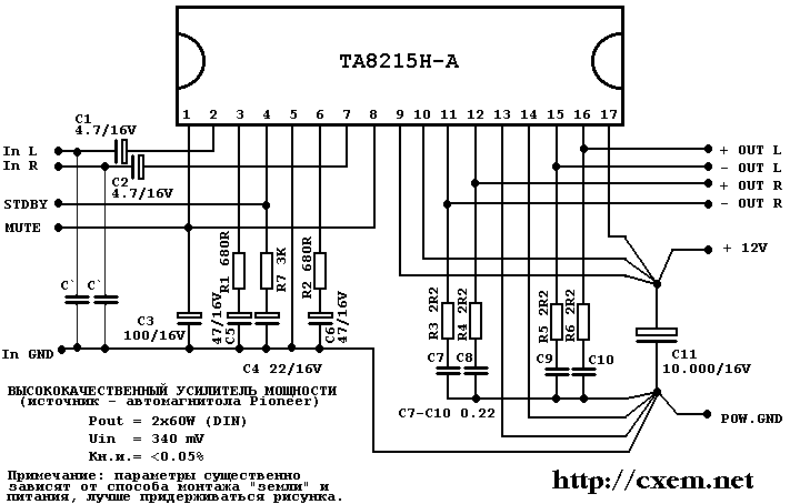

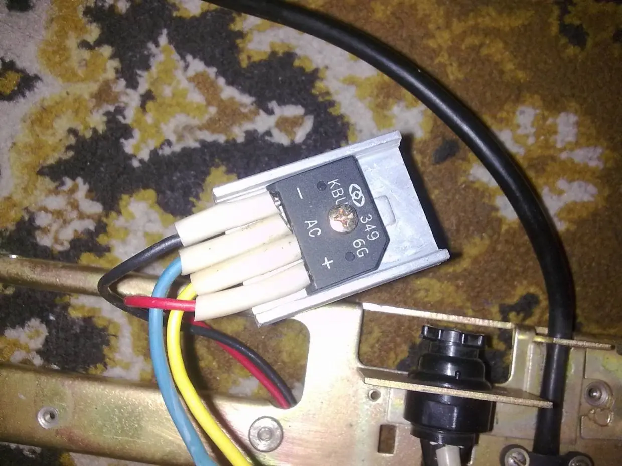

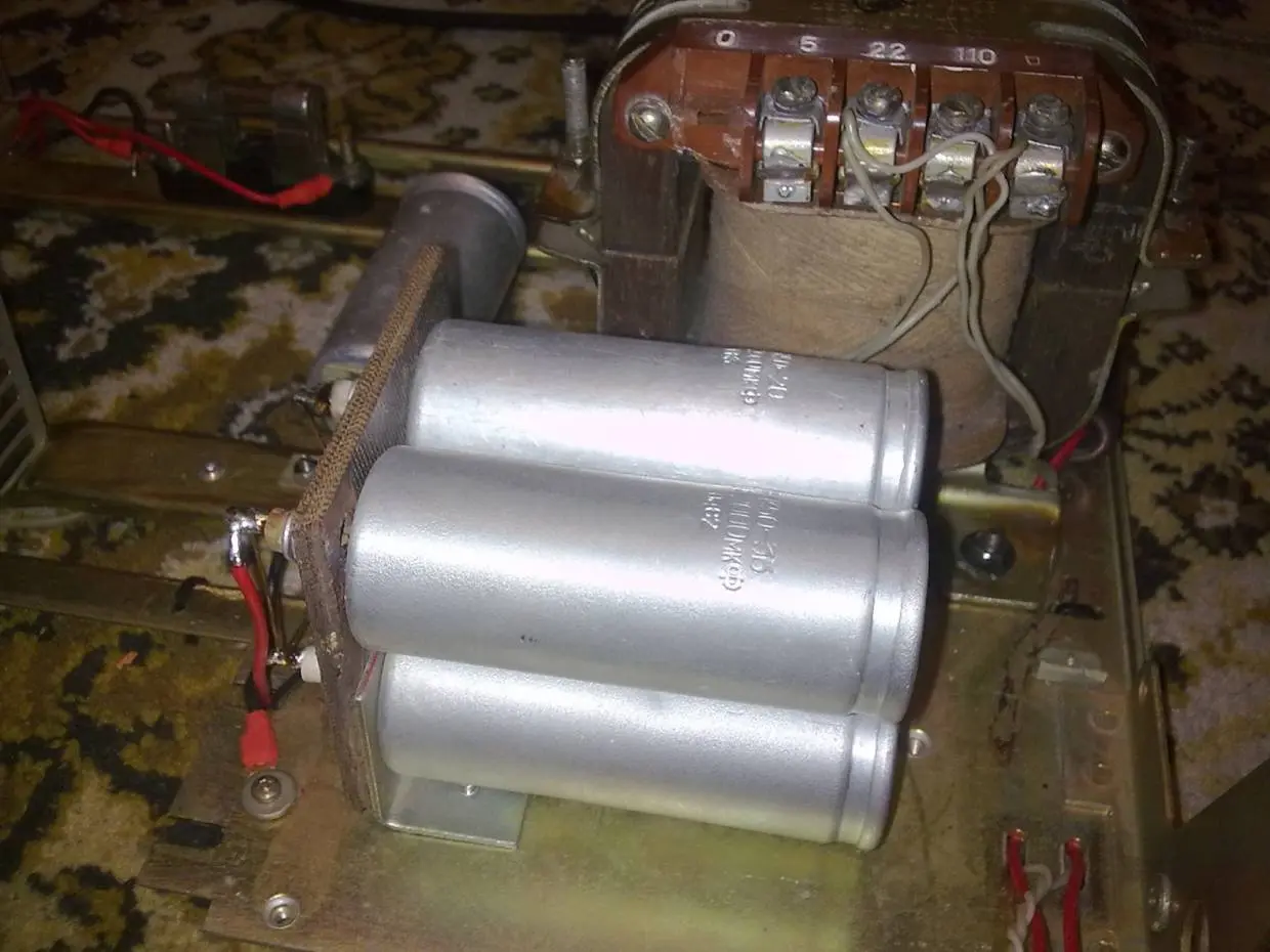

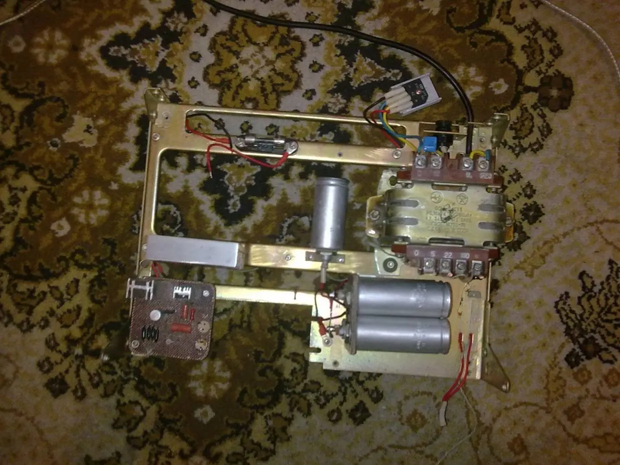

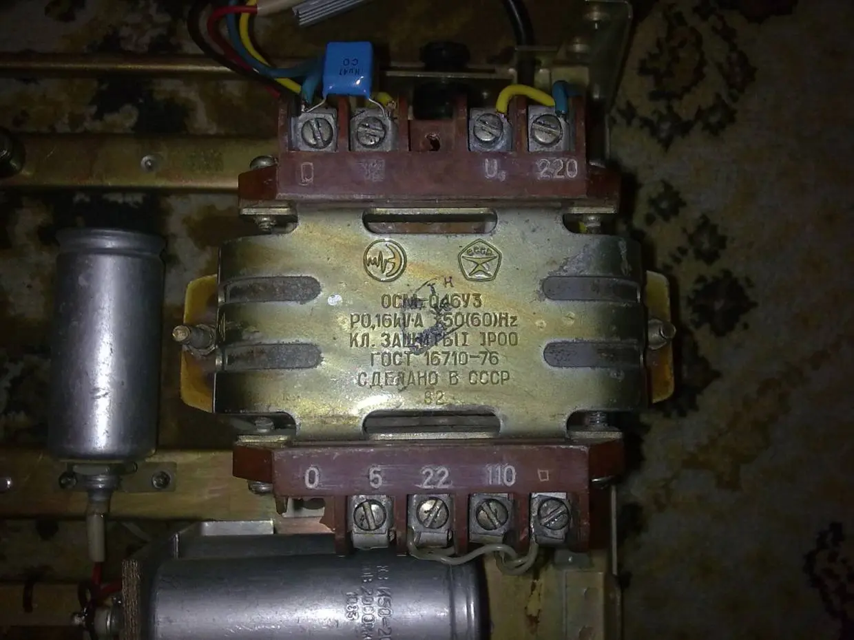

Усилитель на два канала
Здраствуйте, занялся сборкой усилителя на два канала, но вот выбрать МС не могу, помогите с выбором МС под эту цель. Мощность примерно 20-30Вт на 4Ом. Питание 12-17В. Сделал уже всё для усилителя но вот МС не выберу никак. Позже скину фотки всего что есть, а это трансформатор 160Вт, диодный мост на 15 или 20А, конденсаторы 15 000мкф, стабилизатор для подсветки и прочего и крепкий корпус от МП "Орель 101С". Спасибо!
